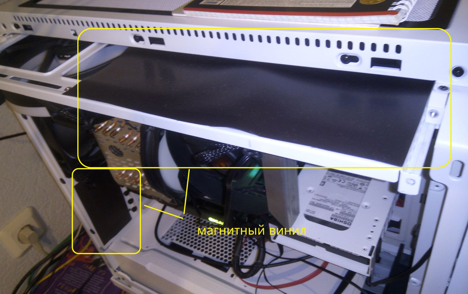

у меня наверху сетка стоит, но у меня ВСЕ лишние вентиляционные отверстия закрыты магнитным винилом (можно заклеить скотчем).
Большая растрата винила и возможные головняки при наличии в системе обычных ХДД(магниты они очень не любят) ;)
Лучше делать как "производители" делают - лист "чеголибо" и по периметру - магнитные полоски. Я для этих целей брал 1.5мм прозрачный ПВХ - и "эстетика" и "функционал".
А, да - винил лучше брать "потолще" - 0.7мм, или даже 1мм. Ибо 0.4мм(как я взял сначала) тонок и для нормального примагничивания нужно делать довольно широкие полосы...

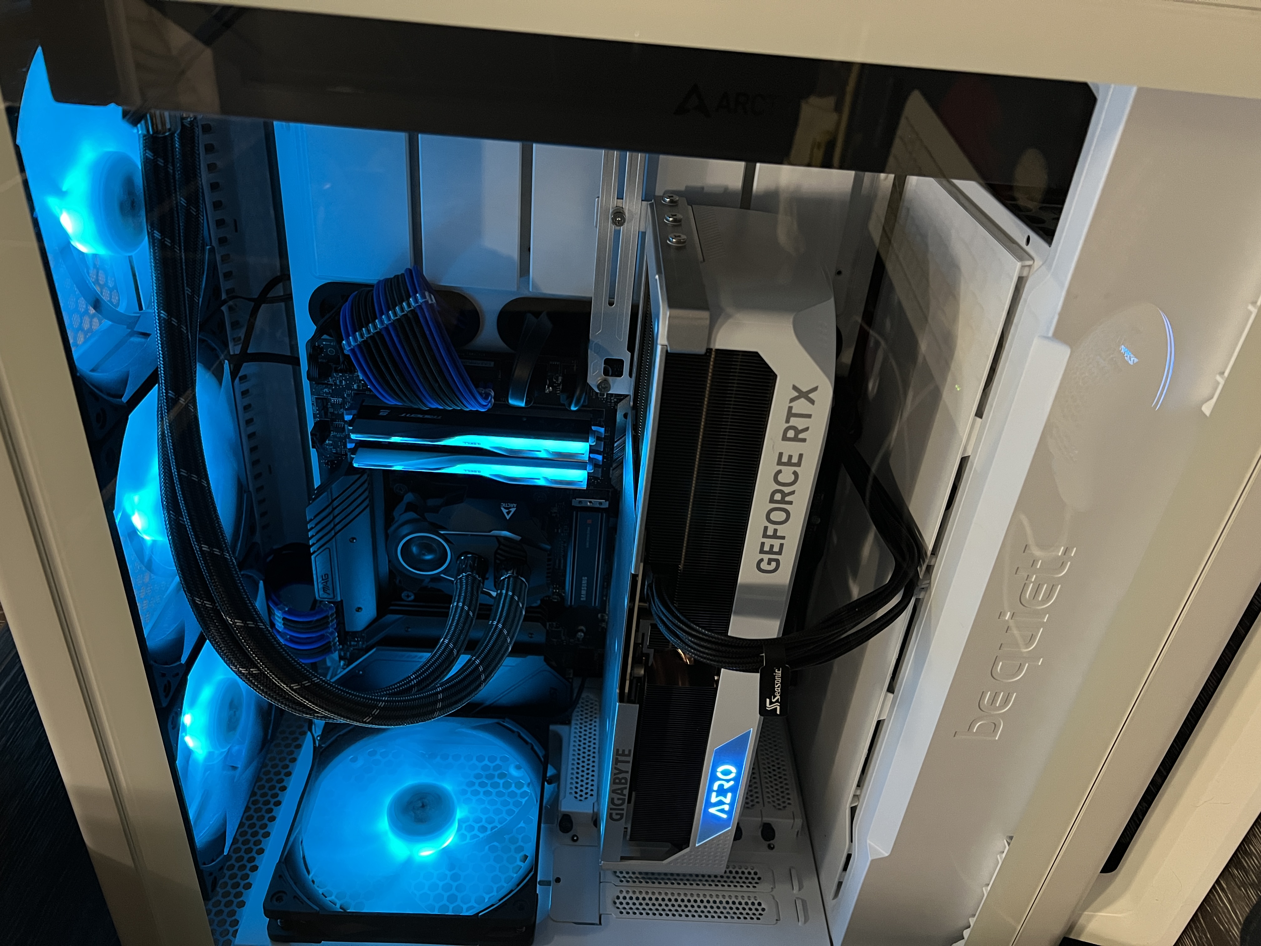

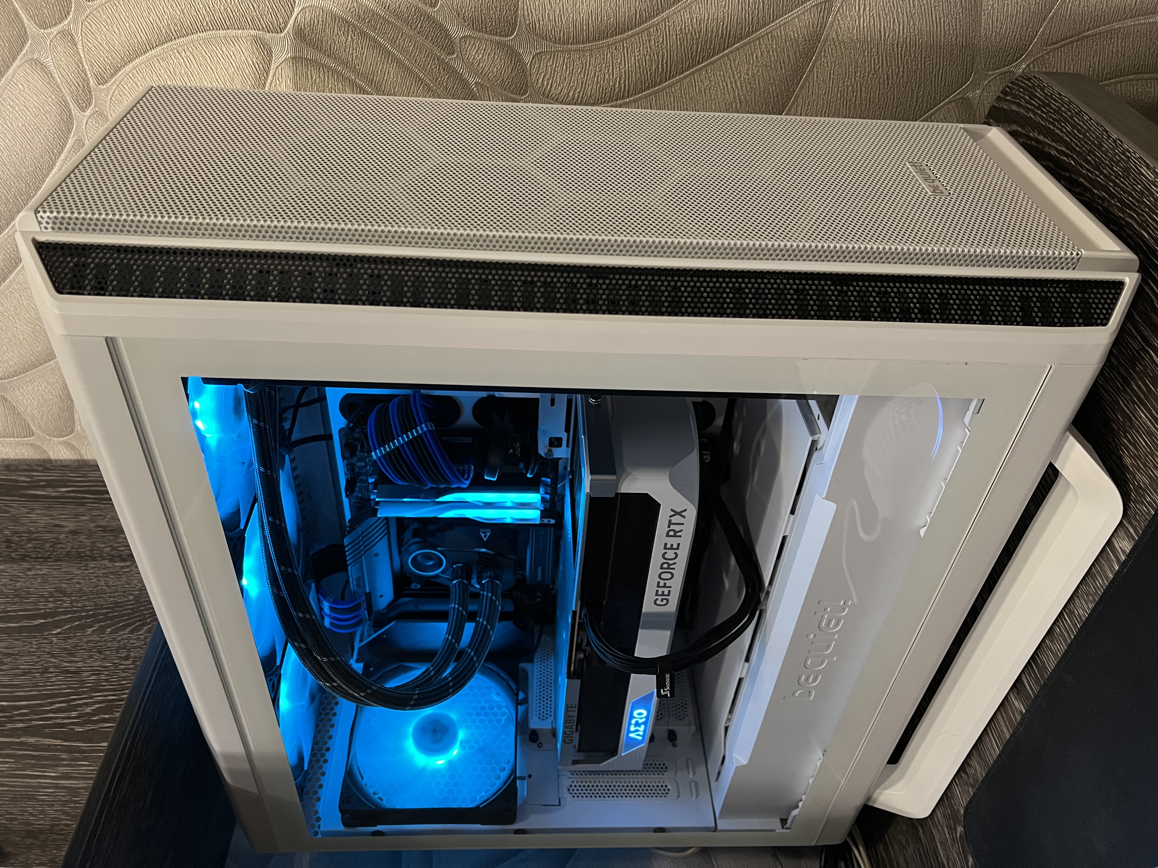

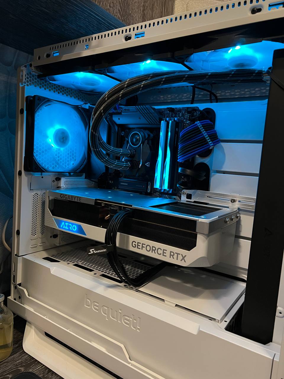

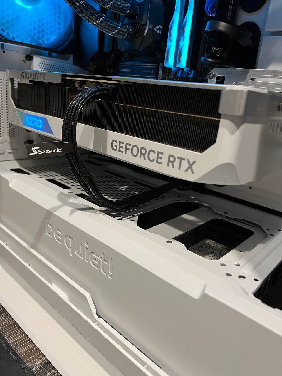

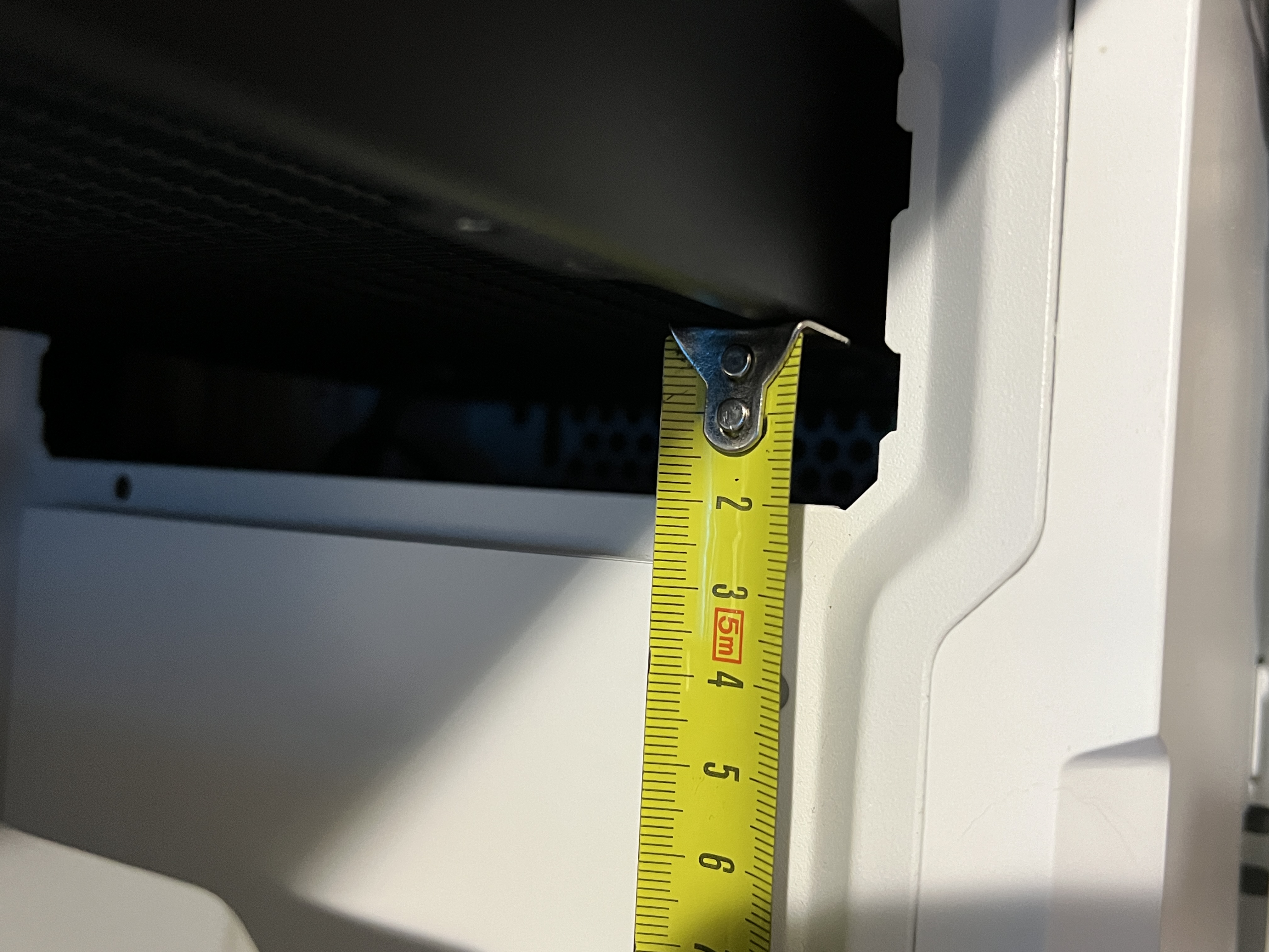

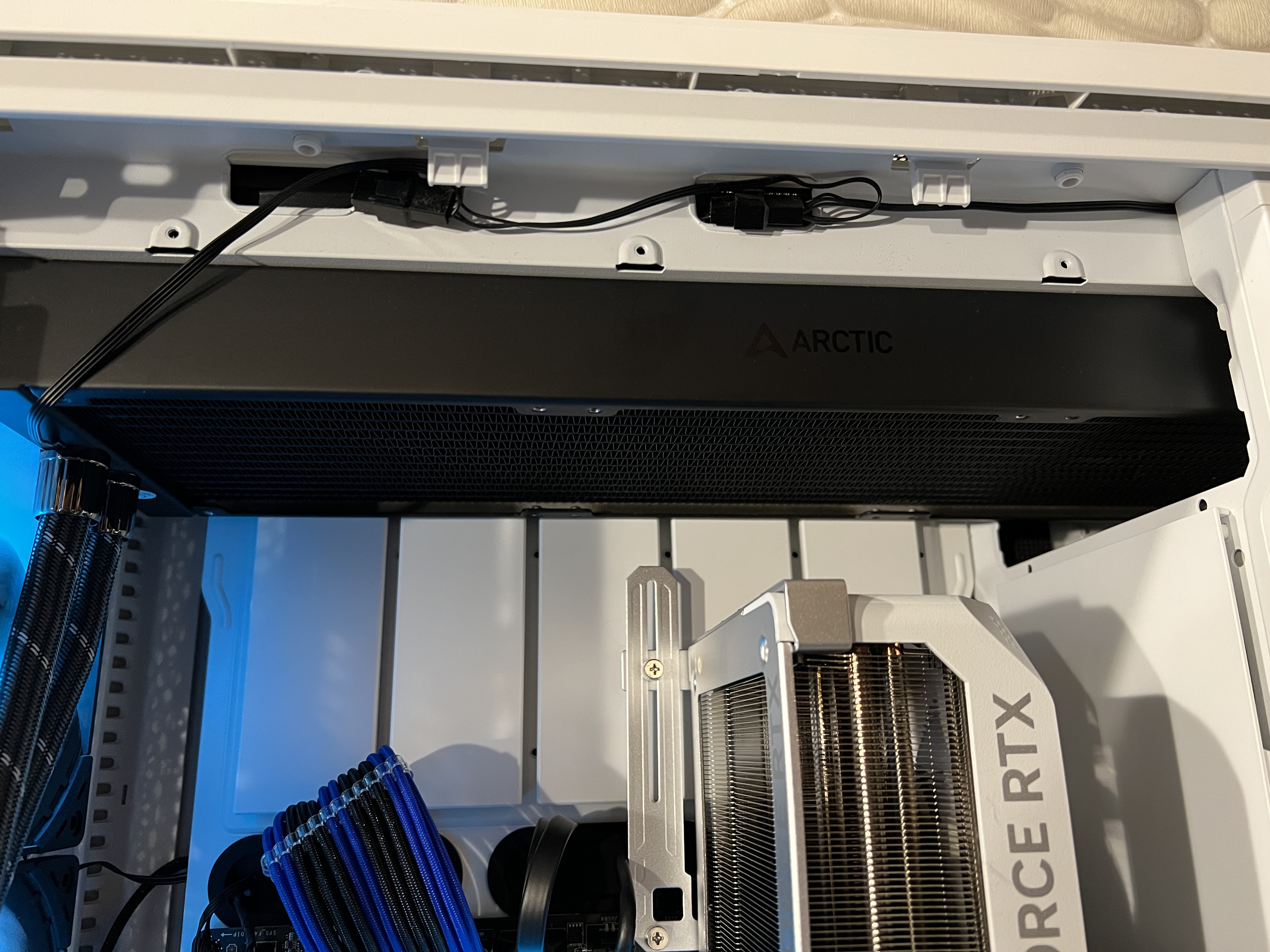

Как опытный и разбирающийся в вопросе воздушных потоков человек, посоветуйте, подскажите пожалуйста.
Полный конфиг системы в профиле, суть в следующем.
Что имеем: 4 шт. Scythe Kaze Flex 140 mm Square с минимальными выставленными оборотами 800 и далее в зависимости от температуры CPU увеличение оборотов до 1000.
ARCTIC Liquid Freezer II-420 на передней панели.
Перфорации под ВК закрыты в угоду эстетических соображений ( увы, но у Be Quiet сделать красиво не получилось)
В играх процессор практически не греется, соответственно AIO работает на минимальных оборотах и спереди можно сказать в системный блок не поступает свежий приток воздуха.
Родилась идея сделать на радиаторе AIO бутерброд дабы создать воздушные потоки внутри системного блока, улучшить температурный комфорт для GPU, RAM, MB.
Изначально выбор пал на Arctic P14 PWM PST, такие же, как установлены с завода на AIO, но из-за ограничений корпуса не установить внизу вертушку, из-за держателя видеокарты не установить в середине вертушку.
И тут я обратил внимание на модель Arctic P14 Slim PWM PST https://www.arctic.de/en/P14-Slim-PWM-PST/ACFAN00268A , 16 мм толщина прям выглядят спасающим кругом в моей ситуации.
сделал замеры и понял, что вот они отлично в количестве трёх штук встанут на радиатор и эстетически это будет довольно не плохо и компонентам должно стать комфортнее.
Насколько это вообще здравая идея? Стоит ли овчинка выделки? Какие будут общие советы?
Нет.
1. Через немогу и нехочу снять кожух над БП. 2. Заглушить перфорацию над задним вентилятором.
TDP в/к в 2 с лишним раза выше, чем у проца, значит приоритет в охладе ей. См. схему справа ТУТ.

Иннокентий Павлович писал(а):
Нет.
А можно более развёрнутый ответ? Разве три дополнительные Arctic P14 Slim PWM PST установленные на радиатор внутри корпуса не окажут существенно лучшего притока воздуха в корпус?
Достаточно?
Нет.
TheYo писал(а):
Достаточно?
Нет. Надо удалить обе.

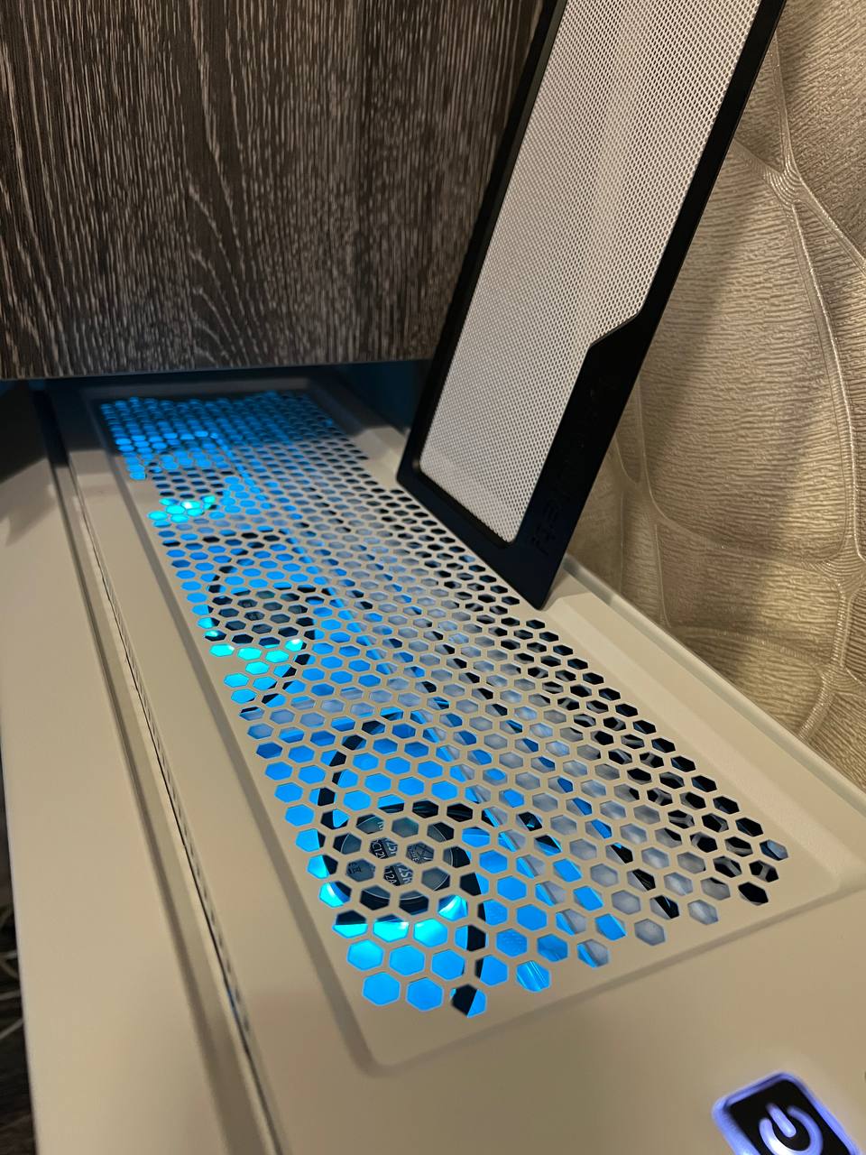

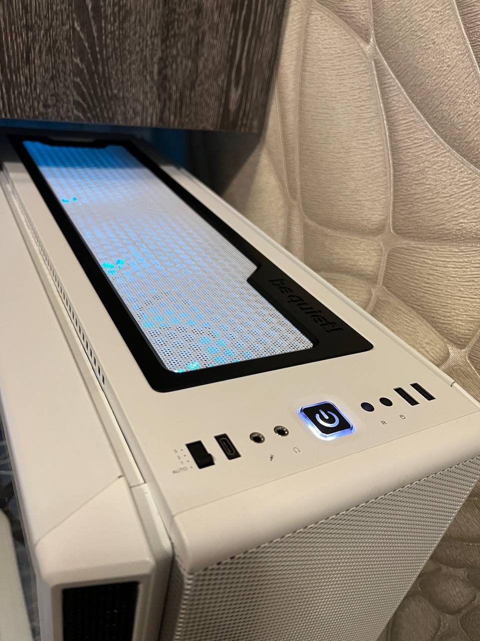

Внешний вид с этой дыркой конечно просто трэш...
Оттуда кстати теплый воздух от нагретого HDD поступает.
photo_2023-05-09_22-39-44.jpg [ 124.26 КБ | Просмотров: 408 ]

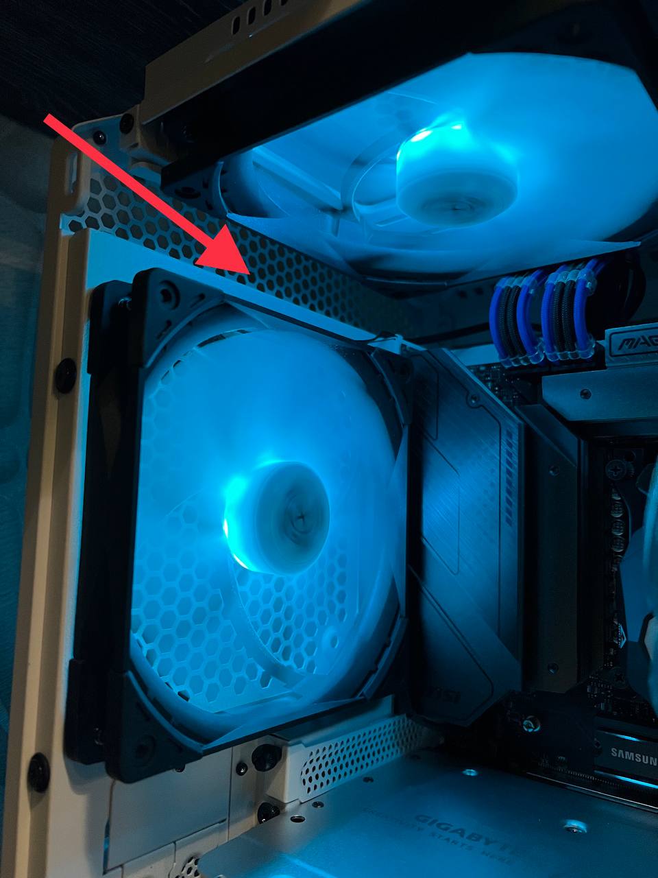

А, что это за ноу-хау с заколачиванием этой перфорации? :shock: Расскажите пожалуйста подробнее.
Я так понимаю от этой эстетической красоты тоже нужно избавиться в угоду эффективности?

Регистрация: 09.04.2018
При 4 шт. Scythe Kaze Flex 140 mm Square на вытяжку в вашем корпусе вероятно отрицательное давление. Если так, значит верхний вентилятор у тыла будет подсасывать через эту перфорацию забортный воздух и тем самым частично работать в холостую. Как-то так. Можете в нагрузке проверить спичкой или дымом, воздух через неё выходит или заходит ? Если заходит - глушите.
Красота нужна женщинам. Корпус, это кусок железа, который не должен издавать лишний шум и хорошо охлаждать содержимое, всё остальное вторично. От верхнего фильтра хуже охлад и выше шум. Какой деятель их придумал....
воздух закольцован через эти отверстия, фены рядом качают воздух через них.
корпус на руках, собран, все имеется в наличии :D
Просто возьми и сравни с/без. Если дает профит хотя бы 3-4 градусов - снимай на время игр/работы. В остальное время пусть себе налеплен будет, снять 1 секунда.
Вангую, что разница будет в пределах пары градусов.
хм, а как же их по уму заделать? Скотчем что ли заклеить... :?:

Регистрация: 07.05.2015
Иннокентий Павлович
Вчера перставил вентиляторы, заглушил перфорацию сзади (пламя и нитки вели там себя странно, в одной зоне выдувались, через пару сантиметров наоборот, видимо завихрение там).
Потом решил проверить как сильно режет поток передний фильтр и был удивлён, ОЧЕНЬ сильно, эффект одинаковый от установки фильтра и установки глухой передней панели, даже перфорированная панель немного режет, но уже не так значительно. Отсюда вопрос, стоит ли жертвовать потоком ради уменьшения пыли в системнике, или не страшно раз в пару месяцев продувать сжатым воздухом (вроде не в хлеву живу, робот пылесос каждый день катается).
В целом после перестановки и снятия заглушек особо эффекта не было, но смотрю по видеокарте, а ей наверное важнее мощный вентиль назад поставить.
Дальше буду СЖО искать, хочется Арктик 360, но что-то только 420 попадаются, а это уж слишком с запасом для меня. Да и 360 можно протестировать поставив вверх и потом на морду, хочется своими руками пощупать как всё будет работать в этих двух вариантах (не то чтобы не доверял опыту вашему, но самому убедиться всегда полезно).
И ещё, очень странно, но факт, замена верхнего "фильтра-сетки" на глухую панель с прорезями в задней части срезало 1-2 градуса на видео карте, видимо за счёт принудительного направления потока в заднюю часть корпуса к вытяжным вентиялторам, и пофиг что верхнему сложнее выдувать стало.
Разница в цене копеечная, а 420-ый это по факту чуть ли не самое ультимативное решение из существующих AIO в принципе, у меня такой же корпус и такой же охлад установлен спереди (фотки выше)
Условно завтра вы захотите установить 13900К и там 360-ый фризер всё... там 420-го хватает прям в притык, поэтому не думайте.
