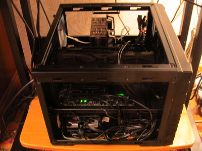

Доброго времени суток. Столкнулся с проблемой перегрева железа. Корпус Tt Core V21
Последнее время компьютер использую только по работе и для просмотра фильмов. Давненько ни во что не играл, на днях попытался запустить Mount & blade 2, комп вырубился еще на стадии создания персонажа. До радиатора на материнке и бэкплейт на видяхе нельзя было дотронуться.
Железо в профиле. Охлаждение - на вдув 2 вертушки спереди, на выдув 3 сверху, и 1 сзади. Подключены через разветвитель-контроллер, работают на 7в. Exegate EP12025S3P
Температура в комнате 30°, температуры железа в простое - видяха 40°, проц 40°, материнка 47°. Самый горячий - диск nvme Kingspec 48-50° (если верить Aida64)
Собственно, прошу совета в организации нормального охлаждения. Честно говоря, раньше с подобным не сталкивался, несколько лет вообще система была собрана на столе, без доп.охлаждения и корпуса.
С учетом вашего корпуса я бы сделал следующее :
- попробовал вернуть на фронт 200мм вентилятор и понаблюдать какие будут изменения
- задний вентилятор развернул бы на вдув
- на выдув сверху сделал бы 4 вентилятора
(это в случае горизонтального расположения МП)
Или схема №2 - верхние вентиляторы разворачиваем на вдув в корпус (особенно хорошо, если МП горизонтальная), а вот фронтальный и задний вентиляторы делаем на выдув.
Но проверять эффективность схем придется вам.
В БИОС МСИ можно очень легко настроить управление вентиляторами - либо по % от оборотов, либо от температуры (выбирайте нужное) но вам потребуется 3 отдельных порта для подключения вентиляторов. Как правило самые комфортные - это 70% от оборотов у 120мм на 1300об/мин. Но вам придется подбирать для каждого разъема на слух.
Чем ниже расположен ваш СБ - тем более холодный воздух он получает.
Еще в дополнение - даунвольт ЦП и ГПУ (если вы этого еще не сделали).

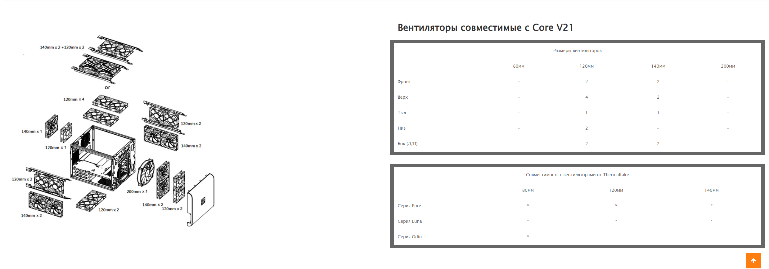

Как в Tt Core V21 можно поставить
на выдув 3 сверху
Регистрация: 16.11.2007
Откуда: Крым, Земля!
Фото: 4
на выдув 3 сверху
Легко. МОжно и 4 :) И 2.
Opera Снимок_2023-06-04_170837_ru.thermaltake.com.png [ 405.48 КБ | Просмотров: 685 ]
Как-то так https://ru.thermaltake.com/core-v21.html

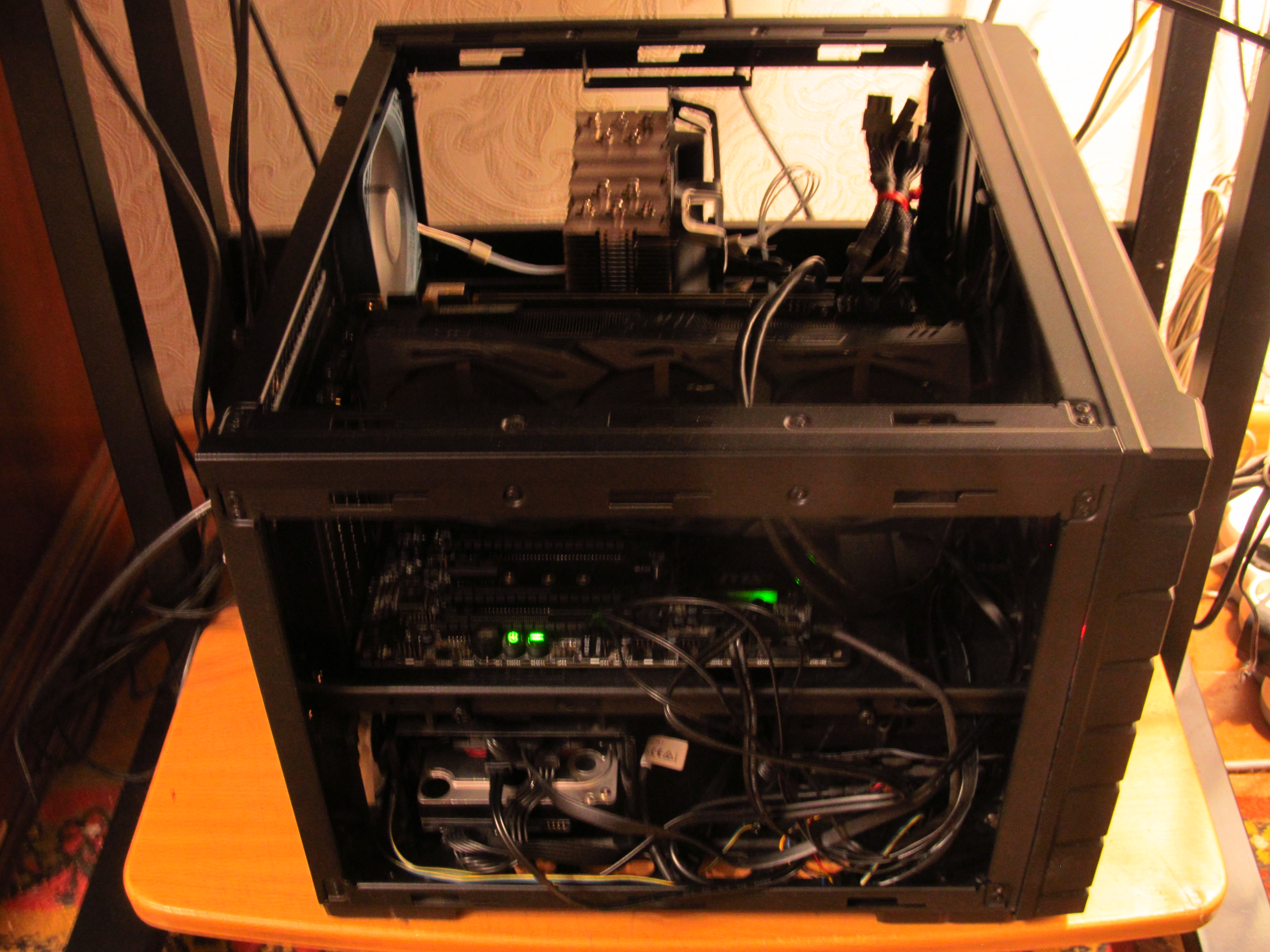

стенки тоже были сняты, температура железа еще выше была.
IMG_0194.JPG [ 2.73 МБ | Просмотров: 608 ]
Здесь у меня 1080Ти и при игре в 4К выше 65С она не греется. А обдув тут минимальный.
Подозрения на перегрев зоны vrm материнки, радиатор кипяток был.
Тогда вам нужно проверить качество прижима у процессорного кулера в первую очередь и насколько живы его вентиляторы. Заодно проведите ревизию термопрокладкам радиаторов VRM. А также если вы не делали андервольт ЦП - сделать его. Ну и плюс развернут верхние вентиляторы на вдув (если МП расположена горизонтально) - чтобы поток шел на МП и особенно на процессор с в/к.
Хотя иногда решение бывает далеко не там, где мы ожидаем.
