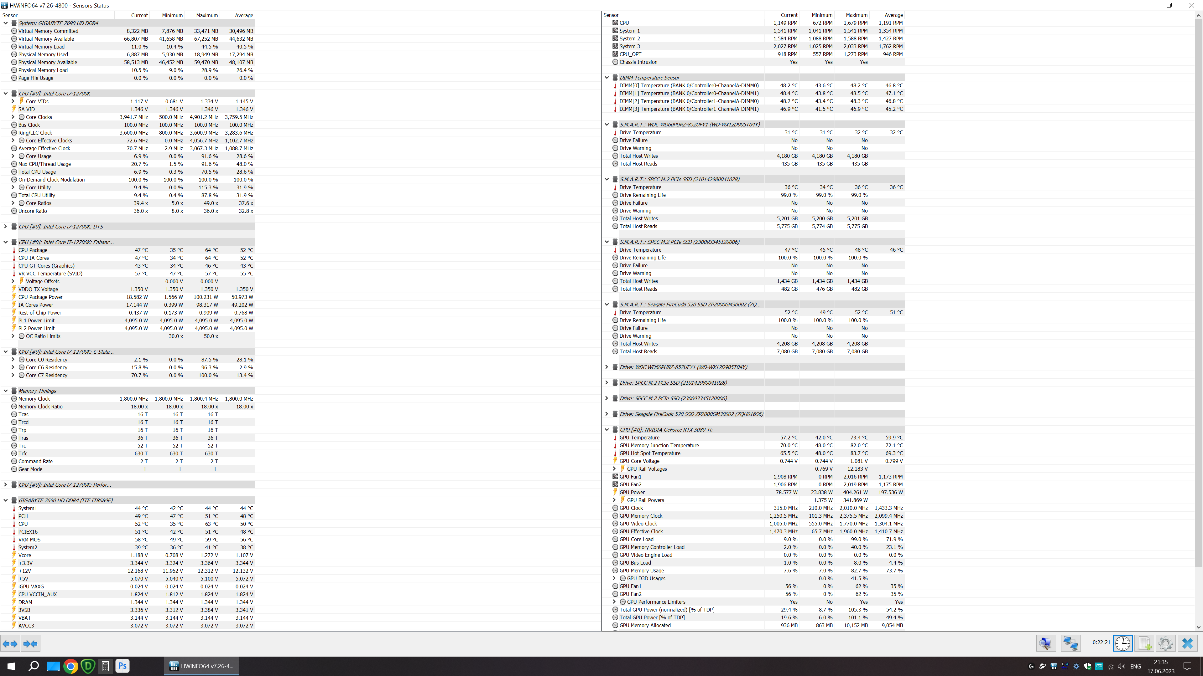

Продолжил тюнинг своего корпуса. Снял переднюю дверцу, соорудил декоративную решетку из деревянных реек по мотивам Fractal Design North Charcoal Black. Цена вопроса - 500 руб, плюс пара часов работы (отрезать рейки по длине, склеить, покрыть маслом и воском, приклеить магниты на решетку и корпус).
Добавил на фронтальный вдув третий вентилятор Noctua NF-A12x25 PWM, подключил его к разъему CPU OPT материнской платы. Улучшает охлаждение ОЗУ и процессора.
Итоги доработки: обновлен внешний вид корпуса, еще на пару градусов уменьшились температуры компонентов, не требуется открывать переднюю дверцу для достижения максимальной эффективности продува. Внизу приложен скриншот HWinfo64 после 20 минут The Last of Us в разрешении 4к на ультрах. В комнате при этом было 27 градусов, то есть на градус-полтора теплее чем во время предыдущих измерений.

2023_06_17 - Hwinfo - с удаленной корзиной HDD и 8 Noctua NF-A12x25 - 20 мин Last of Us - деревянная решетка и верхние доп отверстия в столе.png
2023_06_17 - Hwinfo - с удаленной корзиной HDD и 8 Noctua NF-A12x25 - 20 мин Last of Us - деревянная решетка и верхние доп отверстия в столе.png [ 570.78 КБ | Просмотров: 1348 ]

joint831 если уж вы так заморочились, то почему нет сетки на нижних вентиляторах? И что за смешная сетка сверху из дырочек? Купите нормальную.
Добавлено спустя 1 минуту 25 секунд:
joint831 писал(а):
При таких оборотах из второго вентилятора на крыше всегда будет выходить холодный воздух.
Она, разумеется, есть. Все мои картинки кликабельны. И там, если открыть полноразмерное изображение, то видно эту сетку.
Я еще в процессе настройки кривых. Замечание верное. Это на скорую руку скриншот был сделан.
