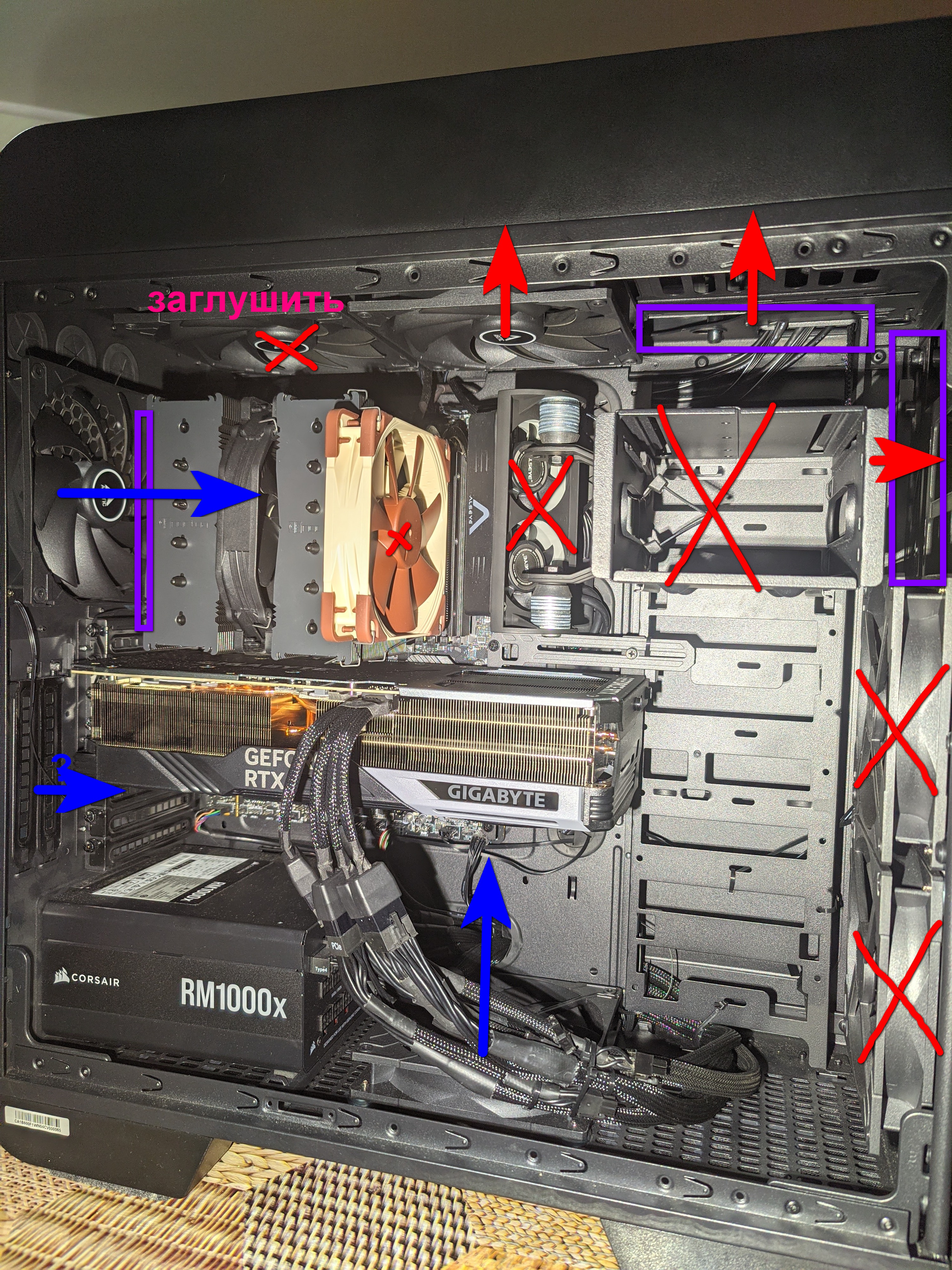

Господа, приветствую. Охлаждение моего компа по температурам меня устраивает полностью. Тем более карта и проц в андервольте. Но всегда чешутся руки :D Тем более никакая эстетика мне вообще не нужна, системник всегда на полу витриной к стенке, можно колхозить по полной, главное результат. И вот не даёт мне покоя мысля, что что-то всё-таки неправильно, что видеокарта дышит на башню, а вентиляторы башни ещё и подхватывают её дыхание.
Короче, сейчас вот так. Арктики 140, 3 вдув, 3 выдув. Двухпропеллерный карлсон 2х60 дует на память. Шайбы- как утяжелители-виброгасы, его вообще не слышно. На памяти высоченные радиаторы риперы, на башне правый вентилятор заменен на 120. Корзина также играет роль перегородки, направляет поток.
1111.jpg [ 5.17 МБ | Просмотров: 946 ]
Собственно, хочу попробовать перевёртыш. Пробовал тут уже кто-нибудь такое провернуть?
Хочу попробовать вот так. Карлсона конечно сразу нафик, на башню вернуть родной 140. Остальное обозначил на схемке. Карлсона может даже получится втулить на вдув на место заглушек вертикальной установки карты. Да, походу будет отрицательное давление, но на вдув в данном случае больше некуда поставить, либо убирать верхний вентилятор с морды. Обдув радиаторов памяти думаю сделать так. Сейчас у меня вентиляторы на башне включаются от 40гр, в простое и браузере молчат. Но, думаю, настрою, чтоб до 40гр крутили напостоянку 300-400rpm. Надеюсь правый вентилятор до радиаторов памяти будет доставать, им много не надо. Надежда только, что в нагрузке между трубок не сильный кипяток на них будет лететь (хотя сейчас с видяхи на них явно не вечерний бриз летит). Ещё хочу попробовать 120 как-нибудь прилепить на окно выдува видеокарты. Говорят очень эффективно.
2222.jpg [ 5.17 МБ | Просмотров: 946 ]
Стоит вообще попробовать? Или плохая идея? Или норм, но можно что-то доработать?
Остальное железо в подписи.
Регистрация: 17.07.2014
Не стоит. Не, если есть время и желание, то попробуй. Но выгоды не должно быть.
