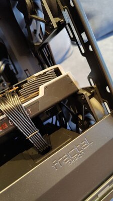

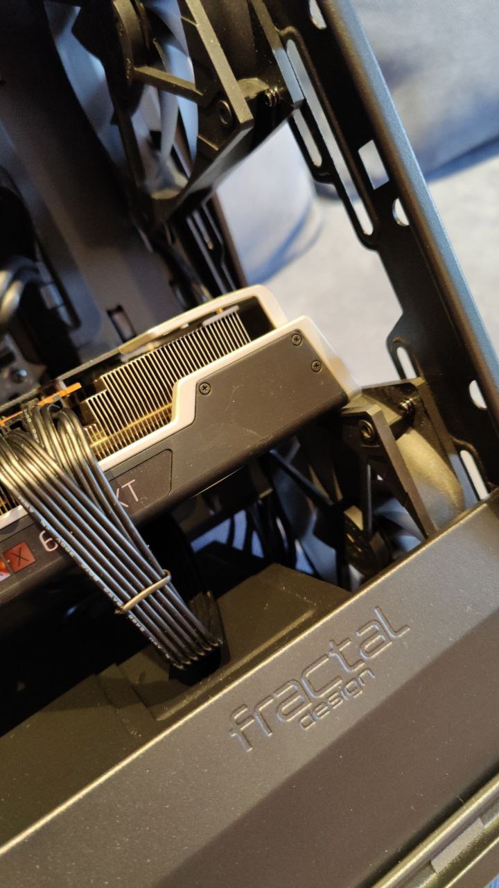

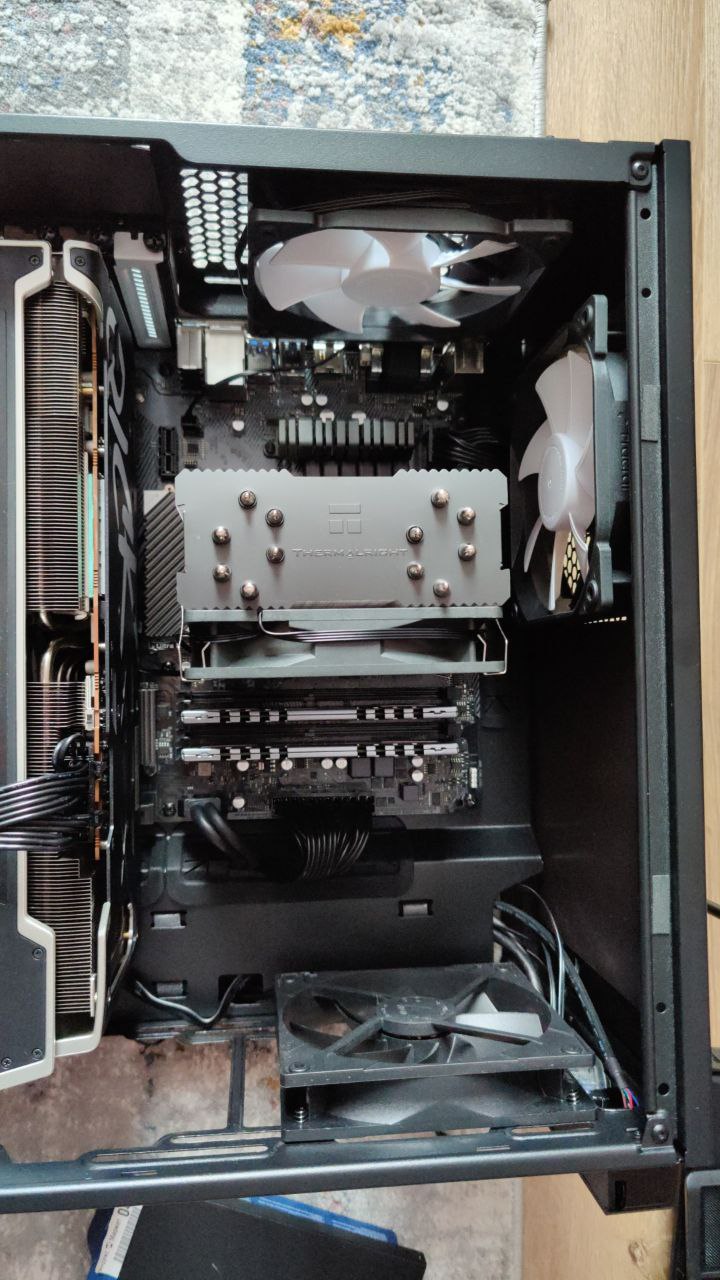

Всем доброго времени суток.
Корпус такой: Define Mini C.
Есть 2х140 вентилятора Thermalright TY-147, были установлены на морде, НО пришлось снять из-за длинны видеокарты.
Есть 4х120 вентилятора Arctic Cooling F12 PWM, сейчас 2 из них стоят на морде, один под видеокартой, второй по линии СО ЦПУ.
Сзади и сзади в потолок на выдув стоят 2х120, комплектные.
photo_2023-08-09_17-59-56.jpg [ 191.22 КБ | Просмотров: 913 ]
photo_2023-08-14_19-39-34.jpg [ 153.55 КБ | Просмотров: 913 ]
Жаль в этот кейс сзади не вкорячить 140, ну да ладно.
Вопрос, можно ли 2х140 установить на выдув в потолок за и перед СО ЦПУ? Сзади оставить комплектный или заменить его на Arctic Cooling F12 PWM? Под и над Видеокартой оставить Arctic Cooling F12 PWM. Не будет ли 140 сразу выдувать поступающий от верхней 120 воздух?
Типа как тут:
MiniC.JPG [ 91.4 КБ | Просмотров: 919 ]
Есть у меня еще вентилятор Noctua NF-P12, вроде хороший, старенький правда, начал шуршать, разобрал, почистил, смазал, вроде тихий стал ....
Порекомендуйте куда и что поставить для грамотного продува кейса?

Sultan_SPb писал(а):
Ну что, есть еще у кого какие идеи?
Оставить как на первой фотке, это оптимальный вариант, второй вентилятор на верху будет забирать холодный воздух у процессорного куллера. И вентиль передний который вверху, его можно чуть ниже спустить, крепления как раз позволяют, чтобы он дул как бы между видеокартой и куллером проца.
Так воздухо-поток будет более оптимальным.

Иннокентий Павлович был у меня большего, где максимум 120 можно было установить.
Иннокентий Павлович писал(а):
задний должен быть максимально эффективный, типа BL066 или A12
из того, что имеется, что максимально эффективно в зад?
на приток использовать донный
а есть у этого корпуса возможность установить донный вентилятор?
тут нет установки, там корзина для HDD.

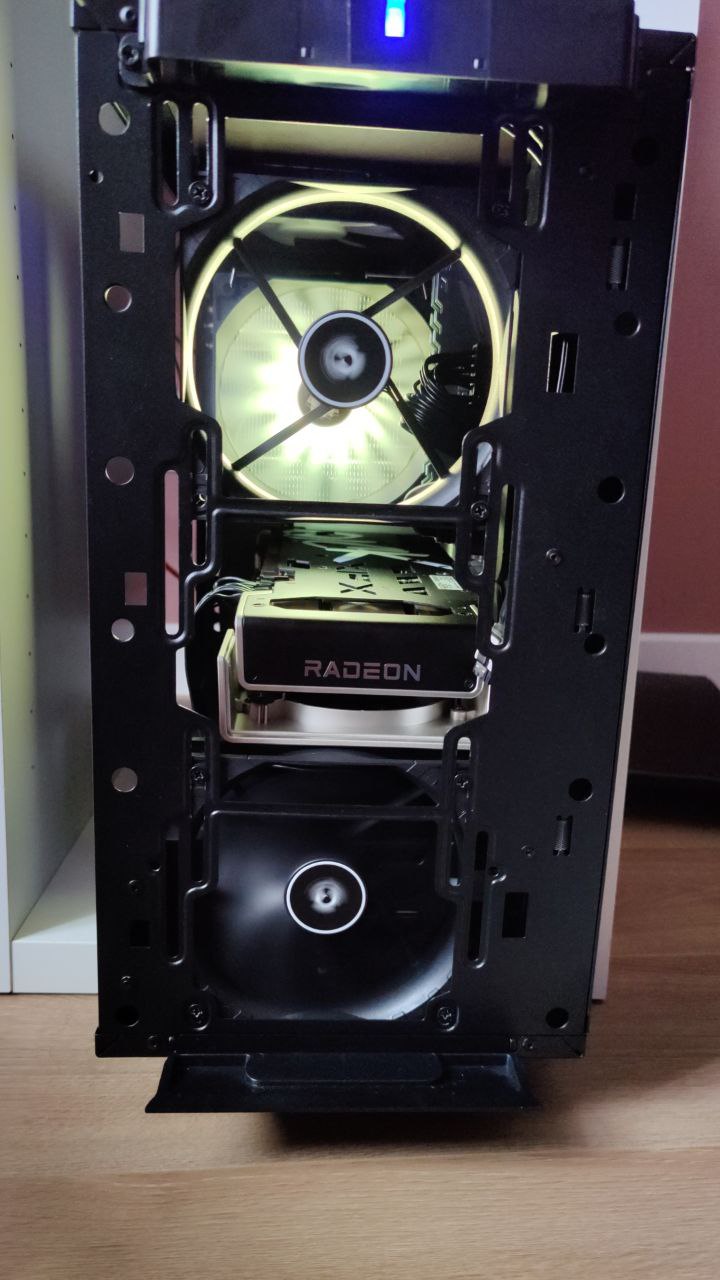

я это и имел в виду.

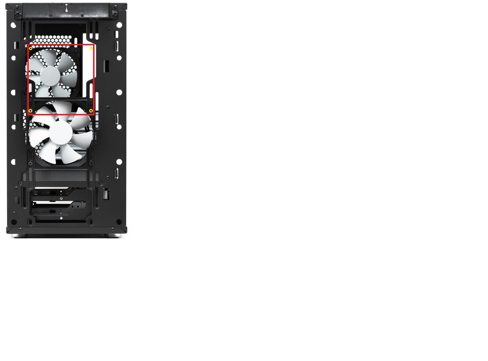

креплений там нет для 120. 140 с креплениями под 120. если только закрепить его на нижние точки и установить по линии ВК нижней гранью, что бы поддувал под СО ЦПУ.
типа вот так
Define-Mini-C_15.jpg [ 120.73 КБ | Просмотров: 839 ]
а какие вентили куда из имеющихся?
к примеру:
зад ноктуа, наверное он производительнее комплектных будет.
в потолок за ЦПУ 140.
на морде верх 140.
низ под ВК комплектный 120.
Арктики мне кажется похуже дуют комплектных, ну и подвывают если их расположить в горизонт.

Sultan_SPb на морду слим не встанет перед ВК?
https://www.onlinetrade.ru/catalogue/ve ... 77022.html
или 120ка какая...
Регистрация: 01.06.2005
Откуда: Санкт-Петербург
Фото: 24
CHiCHo по идее, там есть 16мм зазор, но как ды не пришлось его туда силой впихивать, будет клинить.
Длина видеокарты 315 мм с установленными передними вентиляторами, т.е. вентилятор 25мм, как раз остается в теории 17мм. Над слимами я думал, 2 шт вкорячить на морду, но их эффективность .....
По той фотке, видно, что немного вниз можно его спустить. Но если немного заморочится, то без проблем можно на нужную высоту сделать.
А вентиль перед видеокартой, можно попробовать с другой стороны закрепить, но похоже для этого придётся взять плоскогубцу и немного загнуть ушки крепления в корпусе.

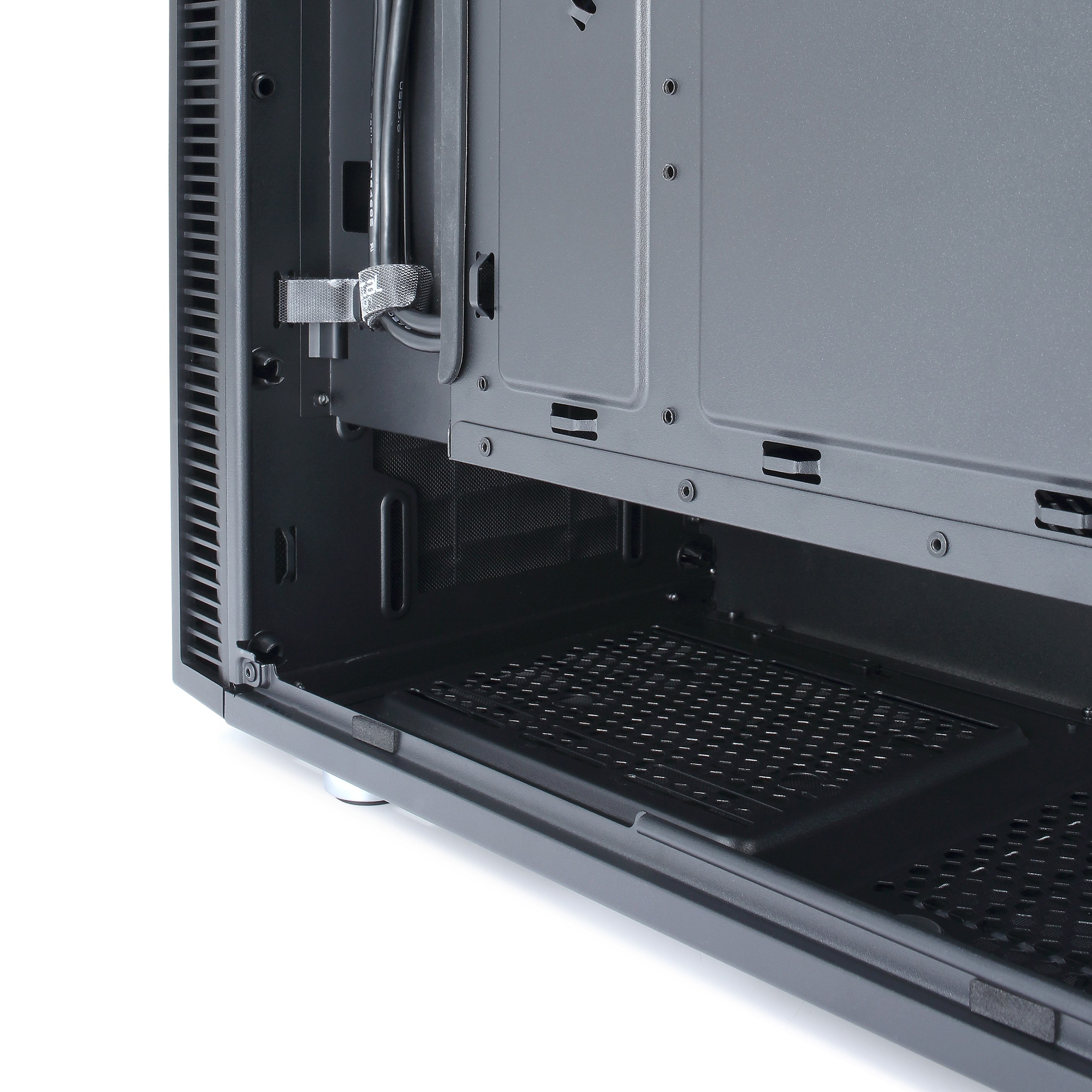

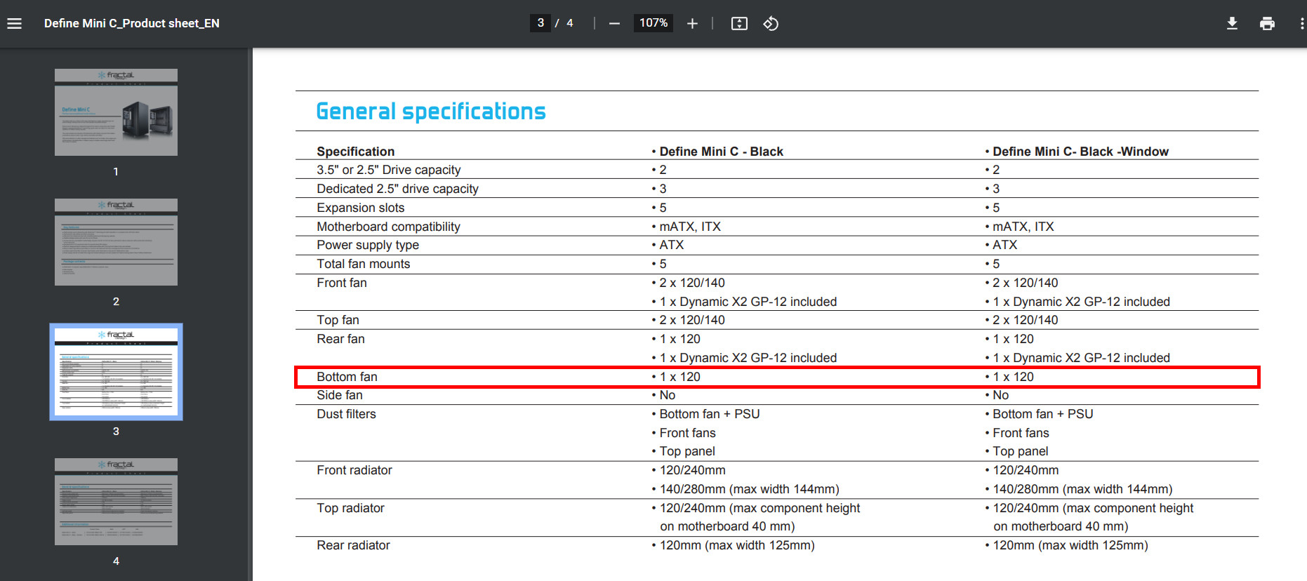

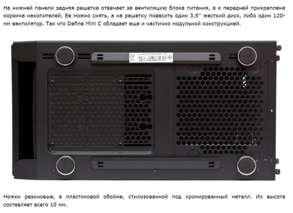

Да, есть:
ScreenShot02692.jpg [ 274.34 КБ | Просмотров: 830 ]
И в обзоре об этом сказано:
ScreenShot02693.jpg [ 182.72 КБ | Просмотров: 830 ]
Фронтальный верхний лучше не ставить, вообще. Для в/к, он вредный.
Ножки корпуса очень низкие, всего 1 см. Лучше их нарастить до 3 см.
вот в самой нижней точке крепления стоит:
вентиль..jpg [ 118.46 КБ | Просмотров: 823 ]
ниже, если только колхозить крепления подд 120ку. или просто поставить его на видеокарту .....
а куда же мне 2 HDD деть, что бы в место корзины поставить вентиль? :?:

Регистрация: 09.04.2018
Если некуда деть, оставляйте, как есть. Но ножки нарастите !!!
чем вредный?
Читайте тему, особенно сообщения 3-4 летней давности, там всё это есть. Например ТУТ.
Фронтальный верхний создаёт над в/к воздушную завесу, которая препятствует оттоку от неё отработанного воздуха.
Т.е., в случае приоритета в охладе у в/к, всегда лучше использовать схему с отрицательным давлением в корпусе !!!
а если вентилятор просто положить на отверстие над корзиной HDD?
Не надо. Лучше удалите крышку корзины HDD.

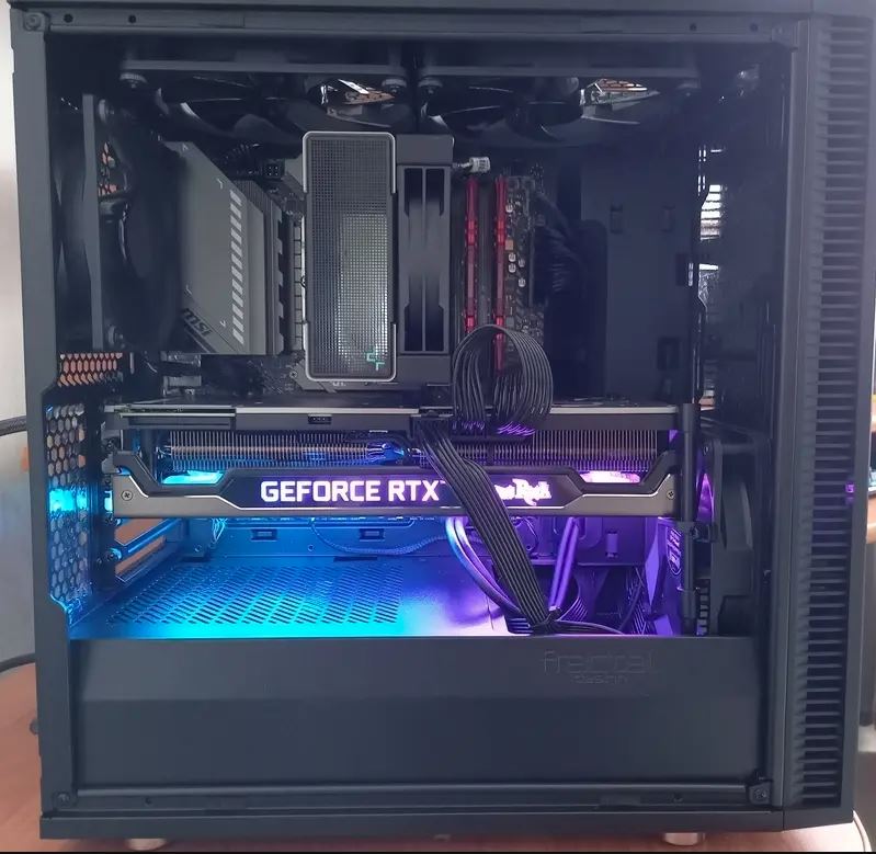

так она удалена! и в том же обзоре вычитал. что можно убрать корзину и установить ХДД на пол кейса, что даст меньше препятствий для прохождения воздуха. 2.5 я повешу в спец.отведенное место, а 1 ХДД будет валяться на дне.
photo_2023-08-14_19-39-34.jpg [ 153.55 КБ | Просмотров: 807 ]

CHiCHo да я уже думаю как убрать корзину с ХДД, и установить на пол вентилятор 120 под видеокарту.
так наверное лучше будет, чем продувать видеокарту вдоль нарушая потоки ....
