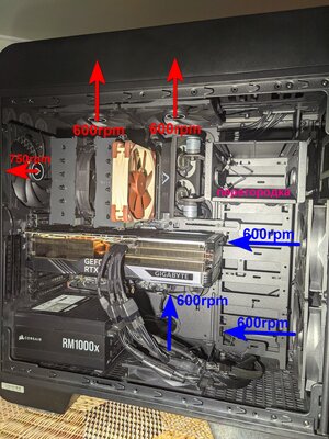

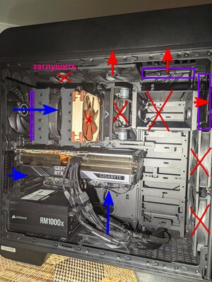

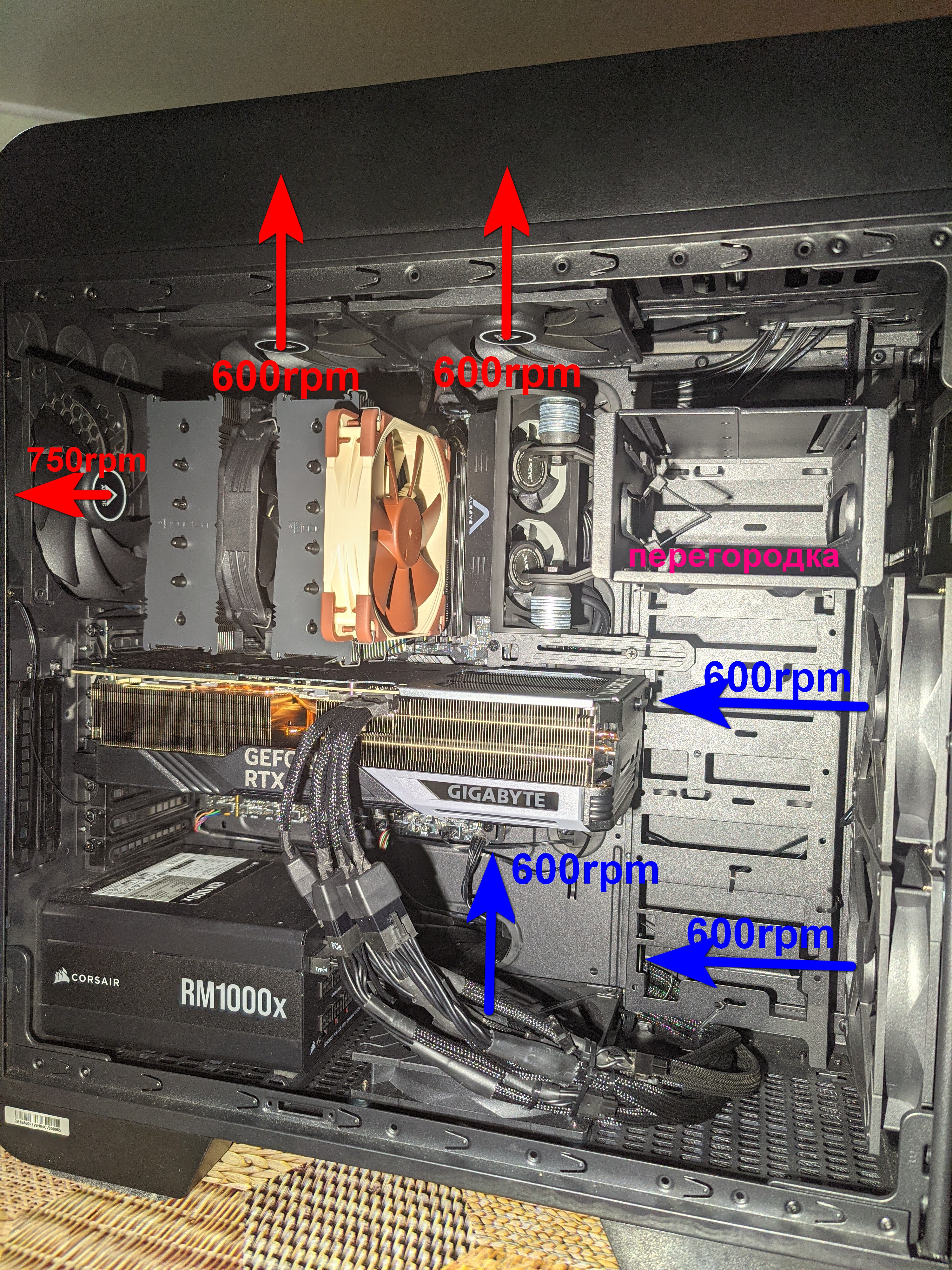

Всё же хочу попробовать. Хочу всё предусмотреть, ведь дело не быстрое. Ведь, если логически подумать, то хуже точно не должно быть. Процу уж точно будет лучше, ведь на него воздух будет идти прям извне. Видеокарта тоже не в накладе. Всё сквознячком выветривается куда надо. По памяти да, вопрос, тут 50/50, может быть лучше, а может хуже.
Непонятно только, какова будет функциональность заднего вентилятора, когда он будет на вдув. Если, к примеру, он залочен на 750, а вентиляторы башни разгонятся на 1200, то не будет ли он мешать брать те самые 1200? Между ним и левым вентилятором башни зазор ~4см. Наверное его вообще надо убирать, либо синхронизировать с вентиляторами башни.
Как сейчас

Пенсионер600 что то мне подсказывает, что первая схема работает лучше. может быть если только увеличить приток воздуха в кейс, увеличив обороты вертушек.

Пенсионер600 писал(а):
Как хочу
Ужасный вариант в плане воздушных потоков. Но вам ничто не мешает попробовать так сделать и посмотреть на результат. А потом вернуть как было.

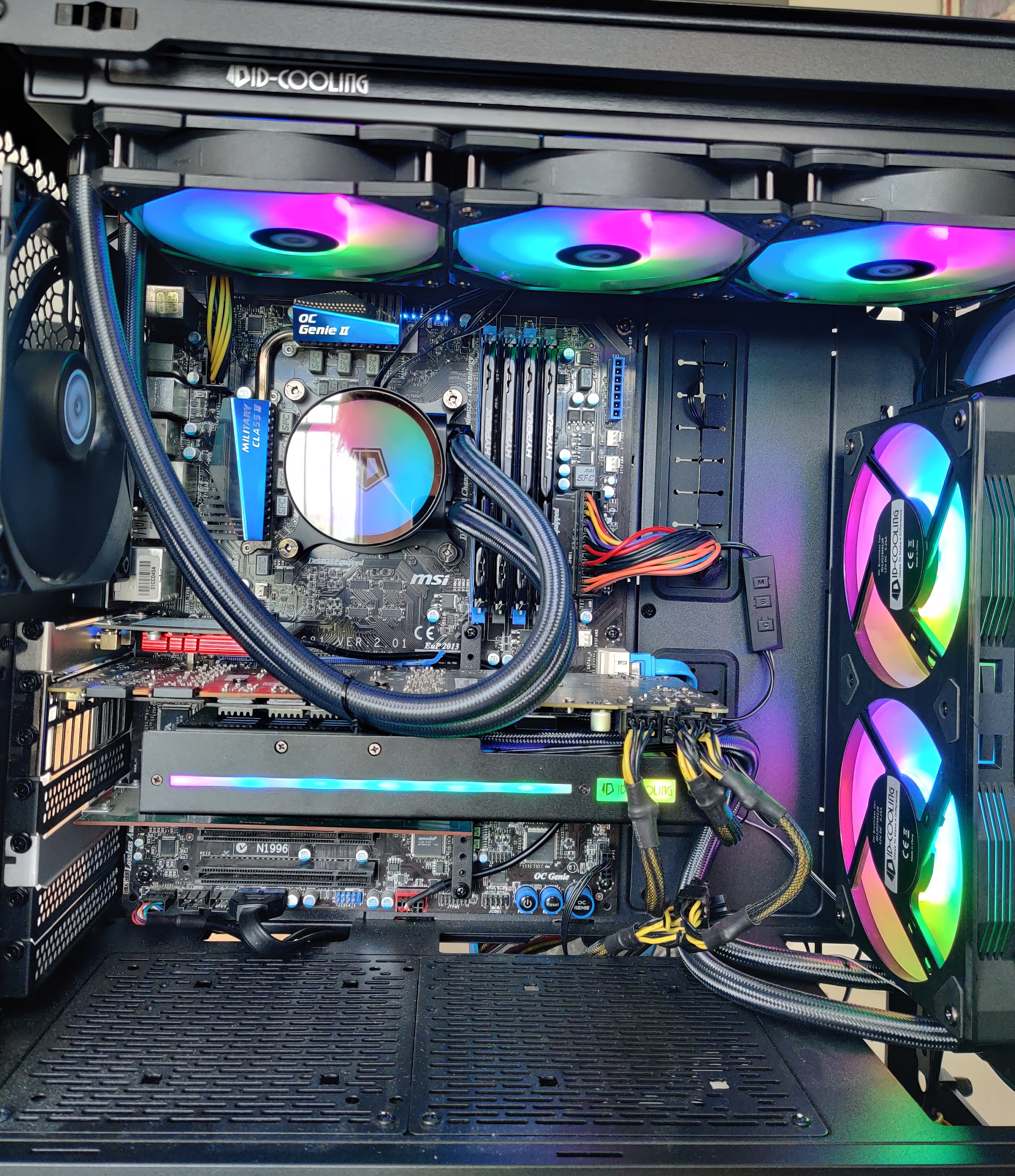

Есть домашний игровой комп, в mesh корпус LianLi 216 установлены 2 СВО. Первая СВО на 240мм установлена на фронте на вдув и охлаждает видеокарту (250wt). Вторая СВО на 360мм для ЦП, установлена наверх с вентиляторами на выдув. На задней стенке корпус еще крутится 140 мм кулер на выдув.
Вопрос: имеет ли смысл ставить перевернуть вентиляторы верхней СВО для ЦП и сделать их на вдув?
это закипятит внутренности компа.
Лучше поставить АИО проца на морду, если дотянется и встанет, а АИО ВК - наверх, опять же, если встанет, перед ней мощный 120 фен на выхлоп.
Далее, на кожух БП 2 фена на впуск, и тыловой фен тоже на впуск.
Если оставлять как есть, то разворачивать фены АИО ВК на выпуск - да, выпуск через морду.
Снизу так же ставим 2 фена, тыл разворачиваем на впуск.
Вариант с перестановкой тоже можно делать с радиаторами на выхлоп, но поскольку сверху переднее место сверху будет захватывать горячее от АИО проца, можно АИО проца и на впуск. АИО ВК точно всегда на вхлоп надо ставить, в любом месте корпуса.
Фены на кожухе БП на впуск обязательны в любой комбинации. Тыл на впуск тоже.

CHiCHo писал(а):
Спасибо за развернутый совет. Пока что развернул тыловый кулер на впуск и температура ЦПУ уже снизилась под нагрузкой на 3-4С, установилась 63С (i7-2700@4.5). Все-таки в этом конфиге самое ценное - видеокарта 1080Ti, она самая прожорливая (до 250 Вт), но греется всего до 50С. Меня это более чем устраивает и переносить АИО видеокарты совем не хочется. А вот добавить пару кульков на минимальных оборотах в низ вполне можно. Посмотрим, будет ли профит.
Регистрация: 24.03.2006
Откуда: Moscow
Фото: 266
lessnick я там ошибся в конце - АИО ВК всегда на выхлоп, думаю, это было понятно из ответа)
Если добавить снизу 2 фена, и развернуть фены АИО проца на выхлоп, Т проца снизятся еще градусов на 5-8.)
Так что вперед к экспериментам!)

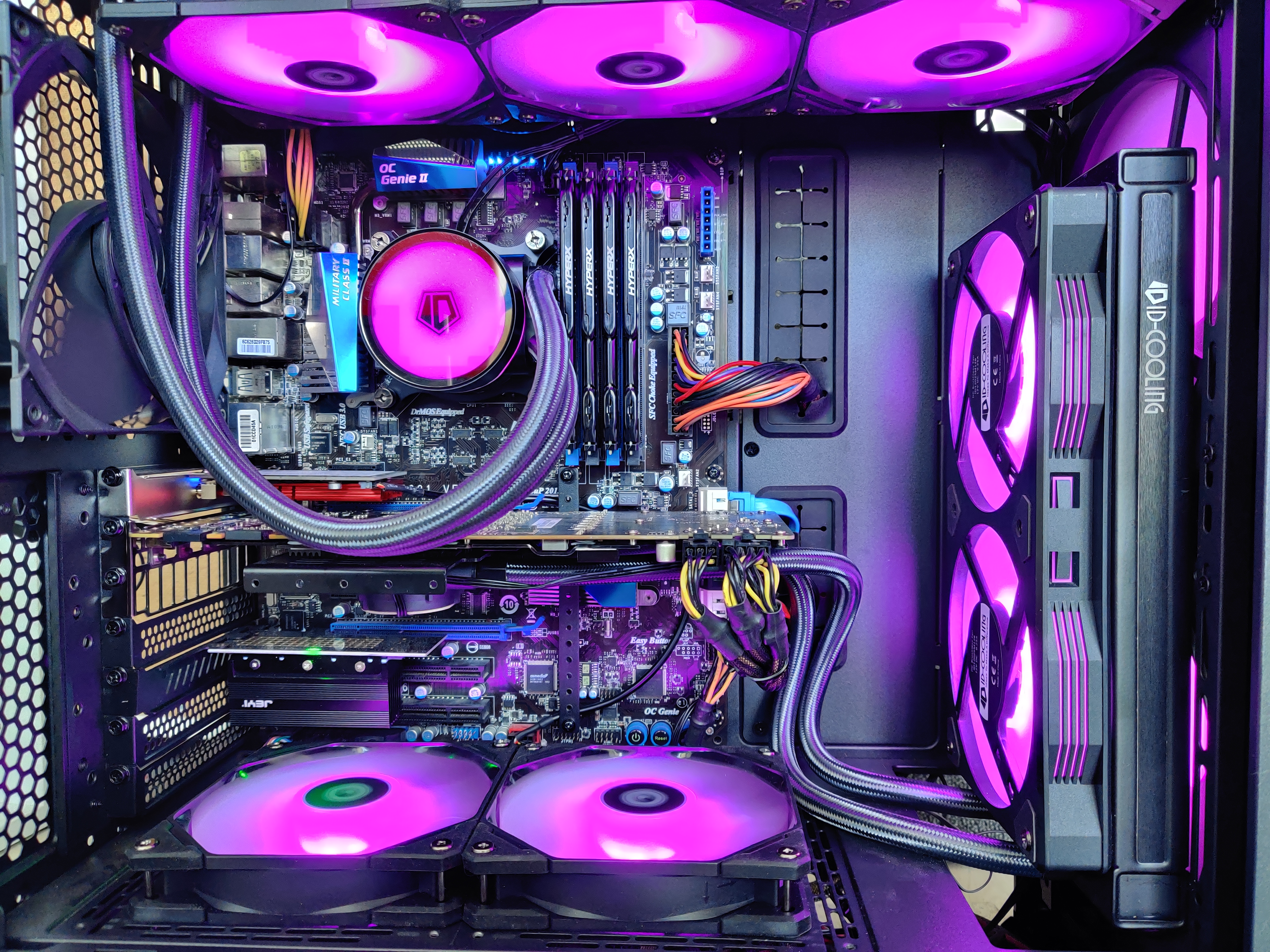

Регистрация: 14.09.2023
Пока поставил 2 реверсивных кулера на дно корпуса, чтобы те делали забор холодного воздуха снизу и разобрал кожух AIO на видеокарте, чтобы та обдувалась потоком от нижних кулеров. Кожух AIO видеокарты блокировал поток снизу, а комплектный 92мм кулер в кожухе едва ли будет лучше двух 120 мм.
