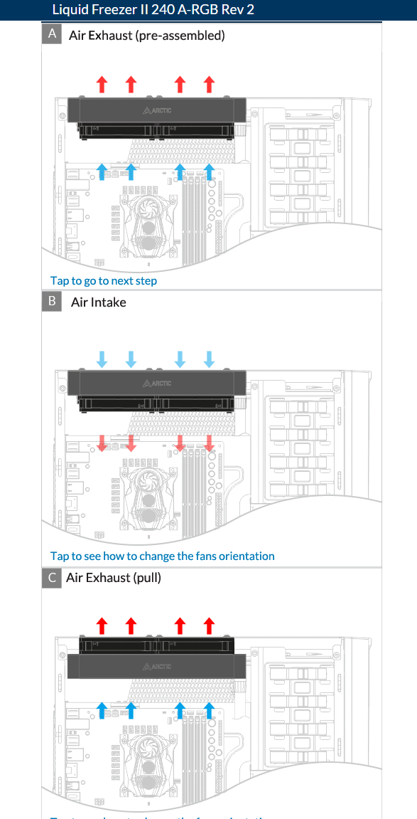

Для борьбы - была заказана AIO Arctic Liquid Freezer II 240 ARGB, ставится она будет безальтернативно наверх, т.к. до передних вертушек осталось около 16-20 мм.
Вот я и думаю, как эффективней её поставить.
Если обратится на сайт к производителю, то там описаны 3 схемы установки. Схема "C" у меня тупо не влезет, остается выбрать между "А" и "В" первая выдувает горячий воздух из системника, параллельно нагревая процессор воздухом с ВК, а вот вторая, чисто в теории, нагревать сильно ничего не должна и просто создает в корпусе избыточное давление, которое будет выгоняться задним вентилятором и уходить через хорошо перфорированную заднюю панель (а она у корпуса действительно хорошо перфорирована).
Итак, ваше мнение, на вдув или на выдув и почему?

Во-первых, почему не поместится вариант С, если помещаются А и В? Во-вторых, как так получилось, что ты понимаешь почему выросли температуры vrm и ЦП после добавления 4090, но не понимаешь почему не надо обдувать vrm тёплым воздухом от радиатора ЦП?

1) Потому что радиатор больше чем два 12 вентилятора в ряд и он упрется в радиаторы МП и, возможно, в память.
2) Сейчас обдув ВРМ вообще минимальный, т.к. вентиляторы кулера стоят достаточно высоко. У арктика есть принудительный обдув.

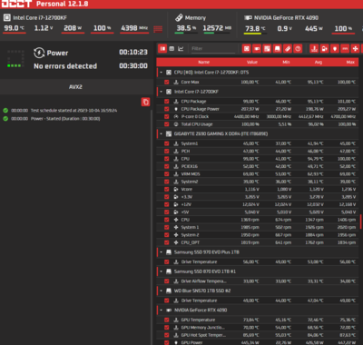

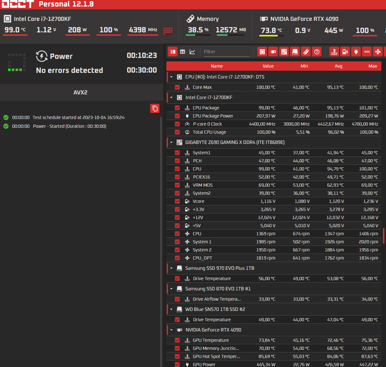

10 минут PowerTest OCCT дают такую картину...
2023-10-04_17-09-56.png [ 162.78 КБ | Просмотров: 550 ]
Абсолютно нормальные температуры. В реальных задачах таких никогда не будет. Абсолютно нормальная температура Vrm.
Была на 5-10 градусов меньше, да и, это только 10 минут, если полный тест прогнать, улетит под 80 градусов.

Дык на вдув или на выдув?! Если влезет С - сделаю С.

На вдув или на выдув?

ну естественно на выдув.
Конечно на выдув. Одна из основных задач СЖО это как можно эффективней убрать горячий воздух за пределы корпуса.

A_V_M ставь на выдув, есессно. Как будут стоять фены - непринципиально. Схема С немного шумнее по понятным причинам.
Чтобы ВК меньше грела ВРМ и радик, надо колхозить воздуховод, особенно в таком крохотном корпусе с 4090, благо, большинство 4090 имеют большое окно и позволяют это сделать, Геймрок в их числе.
нужен вытяжной короб по типу такого
Винни-Пух делал из простого полиэтилена подобие)))
Никто не призывает делать полупро кастом как в видео - достаточно просчитать размеры и сделать из картона - к переду верхней секции с установкой 80 мм фена на выхлоп (да, с колхозом установки рядом с радиком АИО).
Либо тянуть короб к передней верхней секции с выхлопом через нее. Это совсем не избавит полностью корпус от выхлопа ВК, но сильно уменьшит количество тепла внутри.
