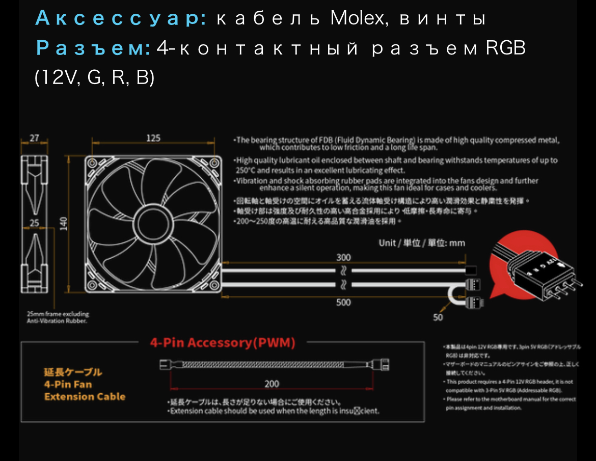

Магазин говорит, что KF1425FD12SR-P между собой по RGB линии не соединяются.
Это действительно так или магазин дезинформирует?
Deepcool когда то были у меня и между собой соединялись, а дальше в разъём на материнке.
https://www.scytheus.com/kazeflex-140-square-rgb

Исходя из этого они действительно между собой не соединяются
4B9A697D-56D9-4789-A024-78D5E0436696.jpeg [ 370.55 КБ | Просмотров: 1488 ]

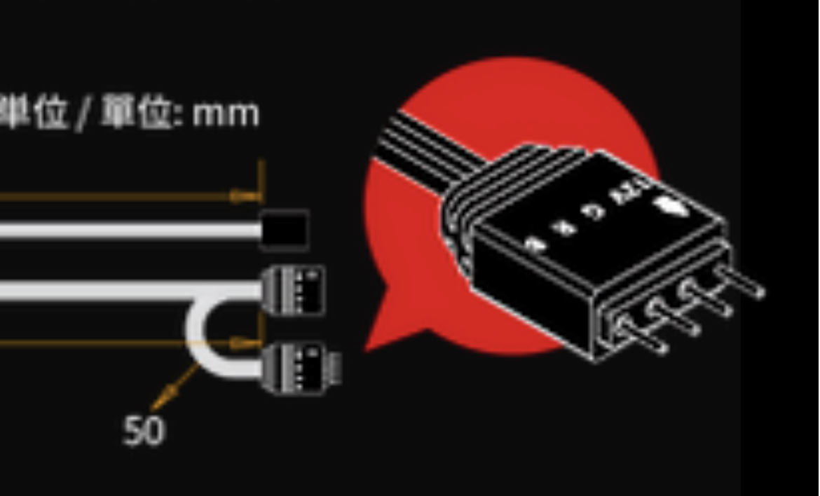

Так, стоп. Или соединяются? Что тут, папа и мама?
67FA744D-F3BF-4544-B914-8559BBBEE0BA.jpeg [ 178.01 КБ | Просмотров: 1480 ]

TheYo так там на картинке видно RGB папа и RGB мама... почему не соединяются то?

Потому что старейший магазин https://www.coolera.ru/ вводит в заблуждение …
