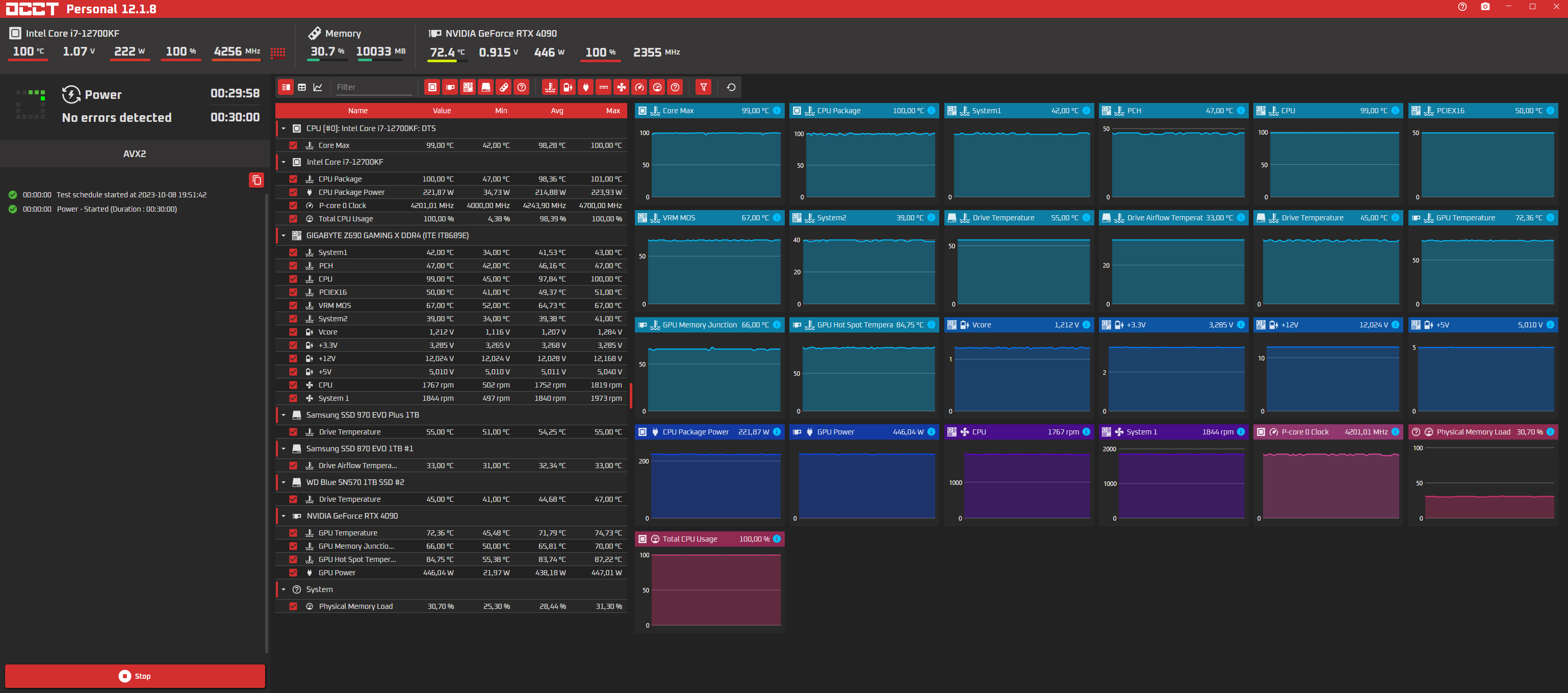

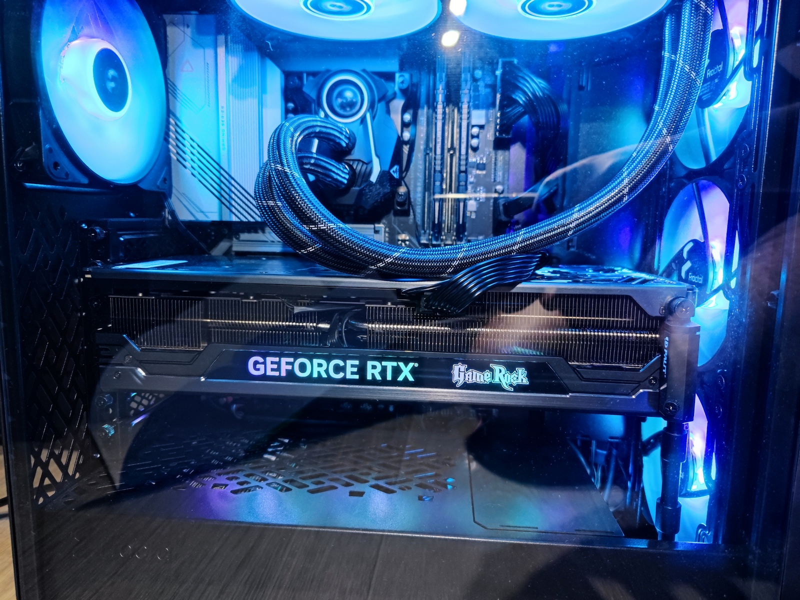

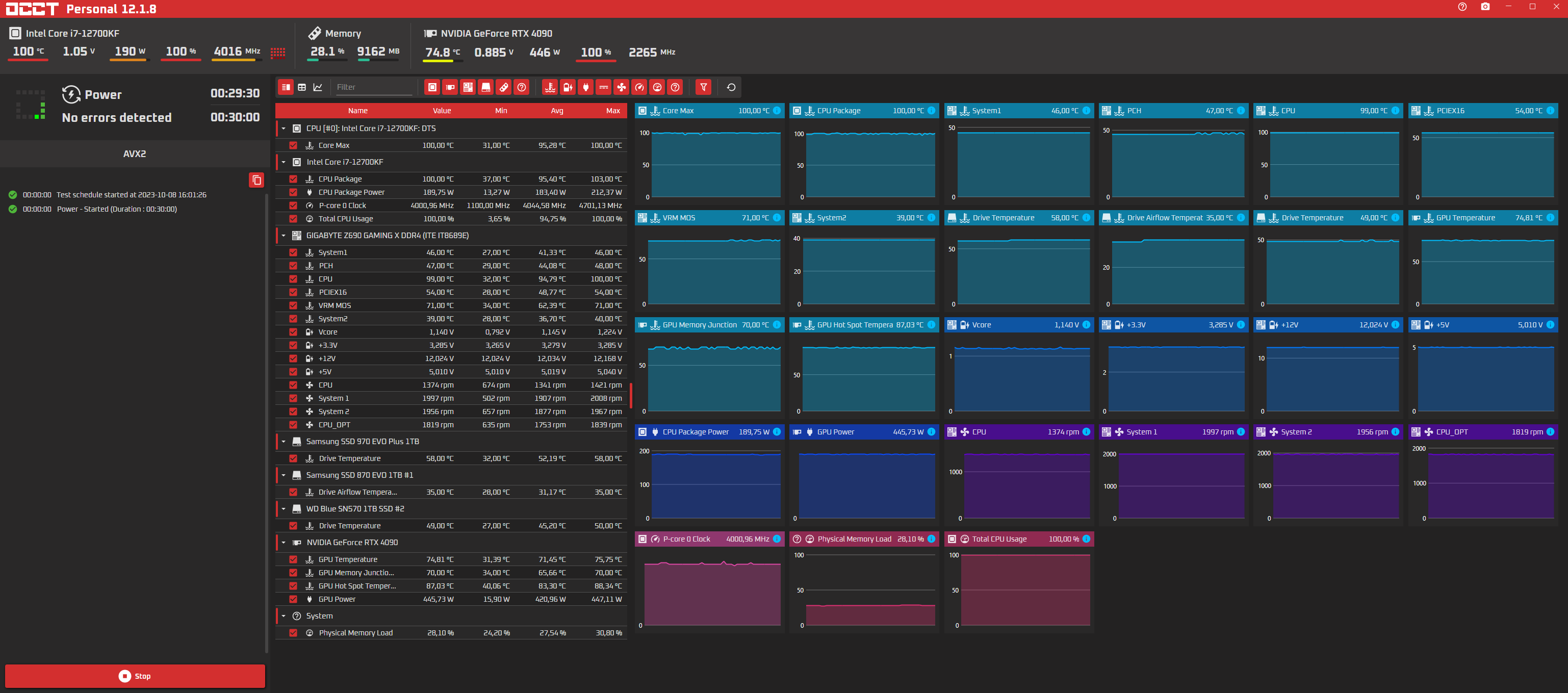

В общем, результаты такие.
Проц стал кушать на 15 ватт поболее, ВРМ и верхний ссд стали чуть-чуть холоднее, максимальное энергопотребление на входе в системник возросло на 25 ватт до 825.
Стало заметно тише. В принципе, может и 280 вода бы вошла, но это не точно.
Вид стал интересней.
Комментарий к файлу: Итог
s1.jpg [ 789.76 КБ | Просмотров: 673 ]
Комментарий к файлу: Стало с Liquid Freezer II 240 A-RGB Rev 3
OCCT-23108-082134.png [ 227.54 КБ | Просмотров: 673 ]
Комментарий к файлу: Было с Assassin III
OCCT-23108-043054.png [ 233.99 КБ | Просмотров: 673 ]

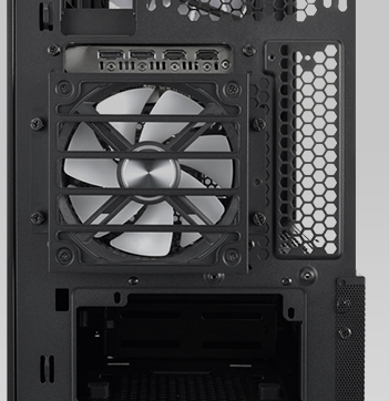

Гошпода, а не пробовал ли кто убирать лишние заглушки под слотом видеокарты и ставить там кулер на выдув? Для примера штатно в корпусе у нас стоит 2 кулера спереди и один сзади, тогда в теории видеокарта условно делит собой пространство пополам, верхний передний кулер гонит воздух через башню цпу и через задний кулер наружу, нижний передний в тандеме с новым кулером создает под видеокартой поток свежего воздуха, что должно поспособствовать её охлаждению без значительного увеличения уровня шума. Или он будет конфликтовать с кулером видяхи и это сведет затею на нет?

rodedeb986 во всех схемах GPU они удалены - см. рисунки. Более того, об этом неоднократно упоминали завсегдатаи ветки, их надо убирать, конечно же, елси они более-менее плотные и нет забора воздуха снизу - тогда вообще выхода нет, кроме удаления заглушек.
Регистрация: 12.10.2012
rodedeb986 если смотреть в место зеленой стрелки, то там должен стоять вентилятор на забор воздуха, а не на удаление. это же место питания первого кулька ВК
Регистрация: 09.01.2021
VitalySP ну поставить его на забор тоже можно попробовать, но мне кажется если там будут встречаться потоки с двух сторон, то это только поломает общий воздухоток корпуса и сыграет в минус.
Lian li пробовали но чёт как я понял из тестов не взлетело.
Не удивительно, этот вентиль считай у видеокарты воздух забирает, а должен ей его давать. Но если там стояла бы видеокарта с водоблоком, то по идее тогда должен быть плюс.
ну никтож не запрещает вентиль перевернуть. тем более у ланкула там не вентилятор а только штатное крепление
waldor а что за корпус на фото? Может в его обзорах пробовали с ним что-то делать?
Lancool 216
waldor у него там еще можно снизу над бп кулеры приделать, и судя по тестам и то, и другое помогает видяхе:
Я пробовал в Дипкул Е-Шилд. Так себе занятие... Наверно, с горячей картой будет эффект, мне не помог.
