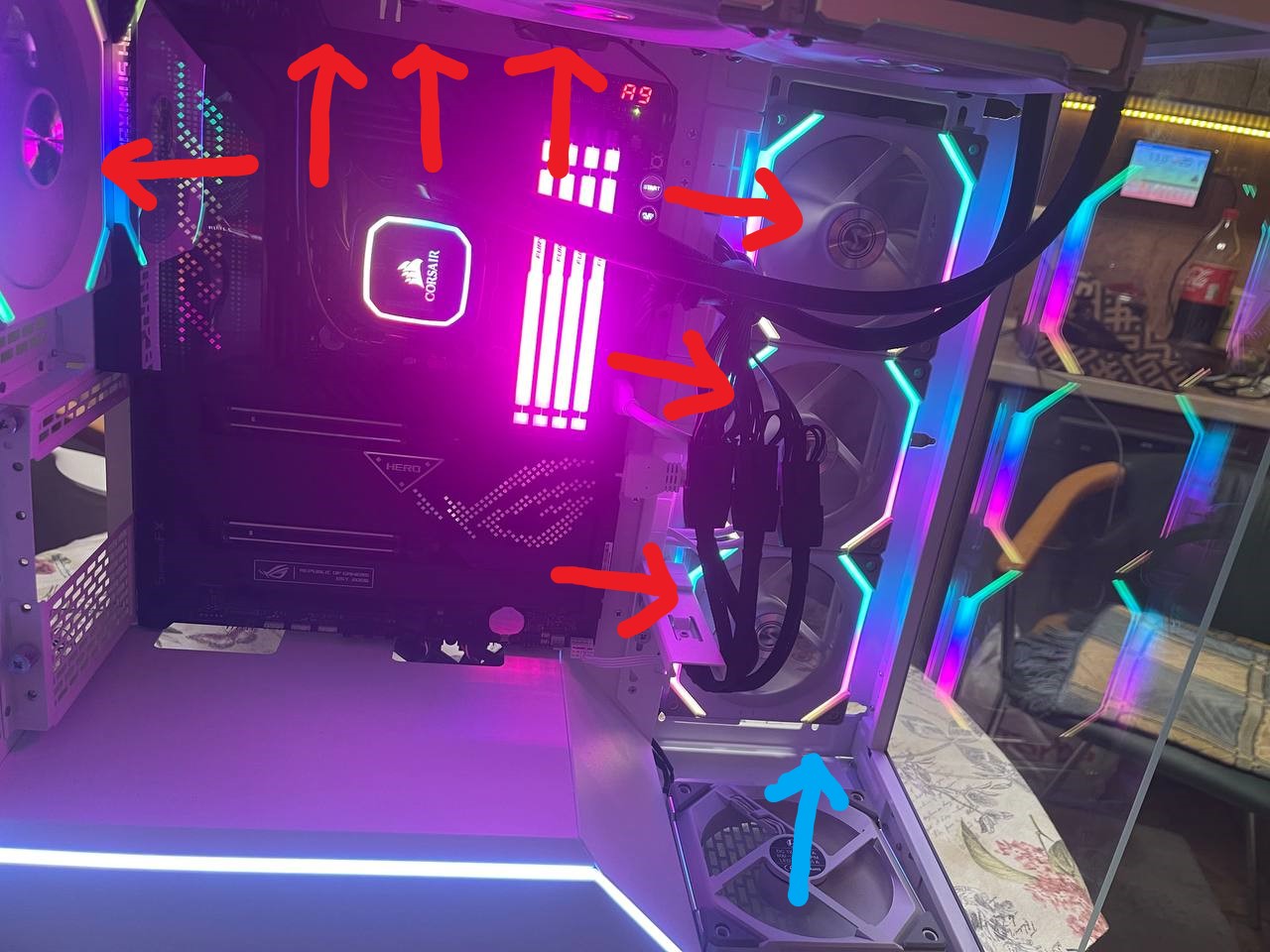

Как правильно в данном корпусе организовать потоки ? На данный момент x7 120mm на выдув, x1 120mm на вдув, корпус странной конструкции, поэтому возник такой вопрос.

teasnap я бы поставил СЖО справа, сняв его с крыши. и на двув.
итого 4 на вдув и 3 на выдув.
Т.е. через радиатор теплый воздух будет в корпус поступать ?

teasnap т.е. да
