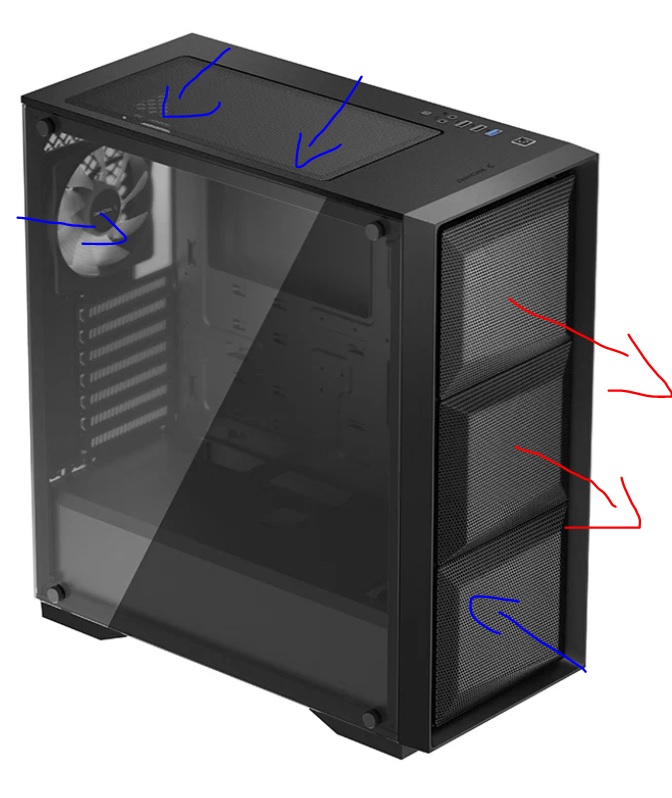

Всем привет!
Собрал свой первый пк в DeepCool Matrexx 50 Mesh 4FS.
Из-за неопытности и невозможности заранее замерить все, вышло так, что ARCTIC Liquid Freezer II-240 на верх не встала, слишком жирна и перекрыла слоты памяти.
Пришлось менять схему, поставил ее вперед на выдув, вместо двух штатных вертушек, их переставил наверх на вдув, задний перевернул также на вдув, нижний спереди остался как был на вдув.
Отсюда вопрос, не мешает ли при таком распределении этот нижний на вдув потокам. И если не мешает, то имеет ли смысл его подвинуть выше, вплотную в радиатору. А то сейчас получется что нижние 2/3 кулера дуют в кожух с БП (сделано видать было так, чтобы красиво светить по центру квадратика, мне на эту красоту пофиг, а подвинуть вверх можно на пару сантиметров). Просто если смысла нет, то не хотелось бы ковырять лишний раз, чтобы до него добраться придется снимать как минимум БП, т.к. кожух несъемный.
Также буду рад советам по организации.

Frozz195
Если честно, то сейчас ужас :D
Делай классику: СВО на вдув, задний и верхние на выдув.
На СВО еще можешь повесить два винта - будет бутерброд и хороший приток свежего воздуха. Да, он будет чуть теплее, но незначительно.
Сейчас у тебя тепло от ВК летит частично прямо на радиатор СВО и на саму видяху, т.е пролетает по всему корпусу вместо того, чтобы быстренько из него вылетать. Черти што, короче.

Чуть пояснения только для ясности, а то я почти 0 в этом. Разве такая схема не будет греть видюху сильнее? Приоритет охлаждения все таки на нее...
Почему? :?:
Картинки в шапке посмотрел? У тебя же СВО, не думаю, что они релевантны.

YakovDolgorukiy писал(а):
Почему? :?:
Ну типа воздух в корпус будет попадать после прохождение через радиатор, т.е. заведомо более теплый, чем мог бы.
Или там настолько незначительная разница, что ВК это будет без разницы, а грамотный вывод воздуха по Вашему совету сделает даже лучше ей?
Заранее прошу прощения, если мои вопросы кажутся глупыми, опыта в этом деле нет, а хочеца штоб по феншую все было)
У меня огромный liquid freezer ii 420, там вообще незначительный нагрев воздуха + я поставил доп винты с другой стороны радиатора. Получился бутерброд. И хороший поток воздуха.
Попробуй сначала как я сказал, без доб винтов. Протестируй. Если все нормально, то добавишь еще винты на СВО и будет красота.

Frozz195 писал(а):
За пределы корпуса, ну если только тупа сверху положить и просверлить отверстия для труб, но я слишком ссыкло для такого)
Зачем вообще этим онанизмом заниматься. Те, кто угорает по температурам - ставят кастомную СВО. Для обычного домашнего использования с приемлемыми темпами - хватит стандартных решений.
ага, понятненько, спасибо, буду пробовать.
По поводу бутерброда, тут почитал что винты у нас стоят с PST, с возможностью последовательного подключения и централизованного управления. Так подключали дополнительные, или не заморочивались и в мать напрямую каждый?
