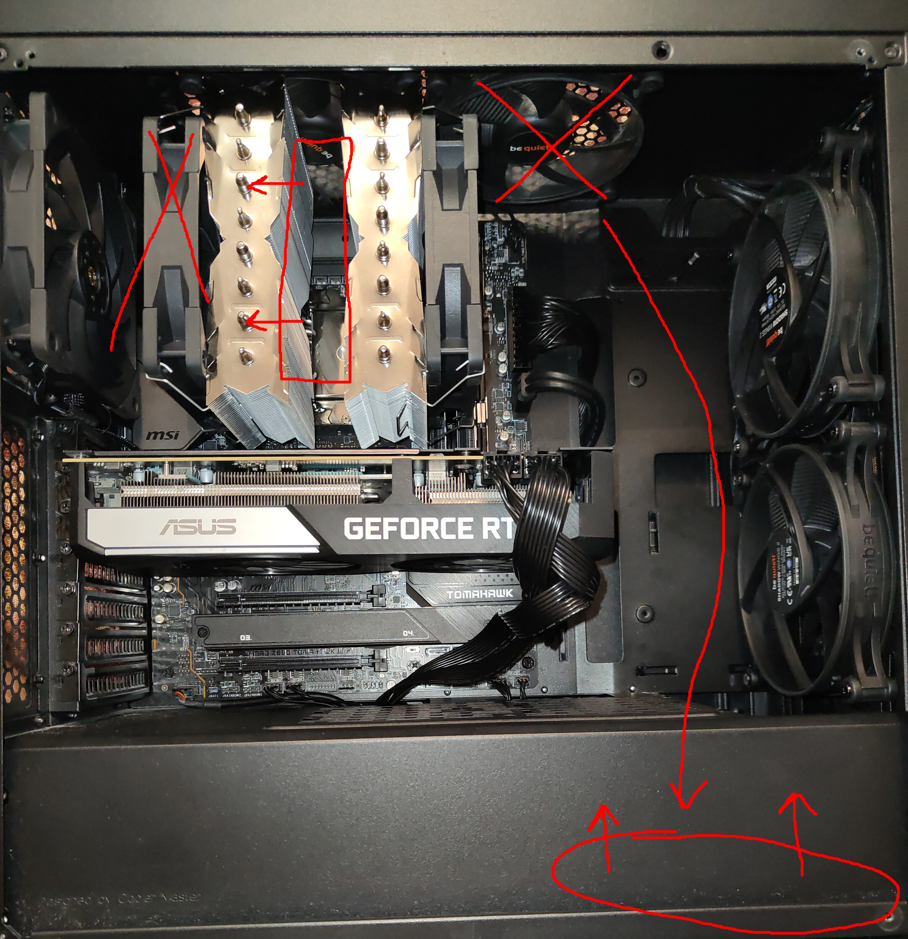

Наблюдается перегрев видеокарты (3060) под нагрузкой. Схема корпуса ниже (боковая стенка с перфорацией). Примерная зона повышенной температуры по стенке корпуса обозначена.
Есть смысл добавить пару 140 мм сверху, или искать новый корпус? Спасибо.
Тут скорее вопрос почему они до сих пор не добавлены? Бегом.
Регистрация: 08.12.2019
Винни-Пух писал(а):
Бегом.
Там что-то вроде мертвой зоны между БП, видеокартой и задней стенкой. Есть сомнения, что ее удастся продуть верхней вытяжкой через перфорацию боковой стенки.
Arctic PWM F14 или P14? Сеточные пылевые фильтры на входах (включая перфорацию боковой стенки), на верхней стенке 3-х слойный бутерброд: стальной лист с крупной перфорацией (сотовая, диаметр отверстий 5 мм, шаг 8 мм), стальной лист с фигурной перфорацией сложной формы ("змейка", толщина 5 мм, шаг 10 мм, т.е. заполнение ~50%), внешняя декоративная стальная сетка, диаметр отверстий 1.8 мм, шаг 3 мм). Расстояние между слоями ~7 мм.
F14 до 1000 оборотов
Добре
А вот это убрать бы. Как минимум внешнюю декоративную сетку 1,8/3мм точно снять.
Встречались их сравнительные тесты с пылевыми фильтрами? Что-то не найду поиском.
Увы, она несъемная. По существу часть корпуса.

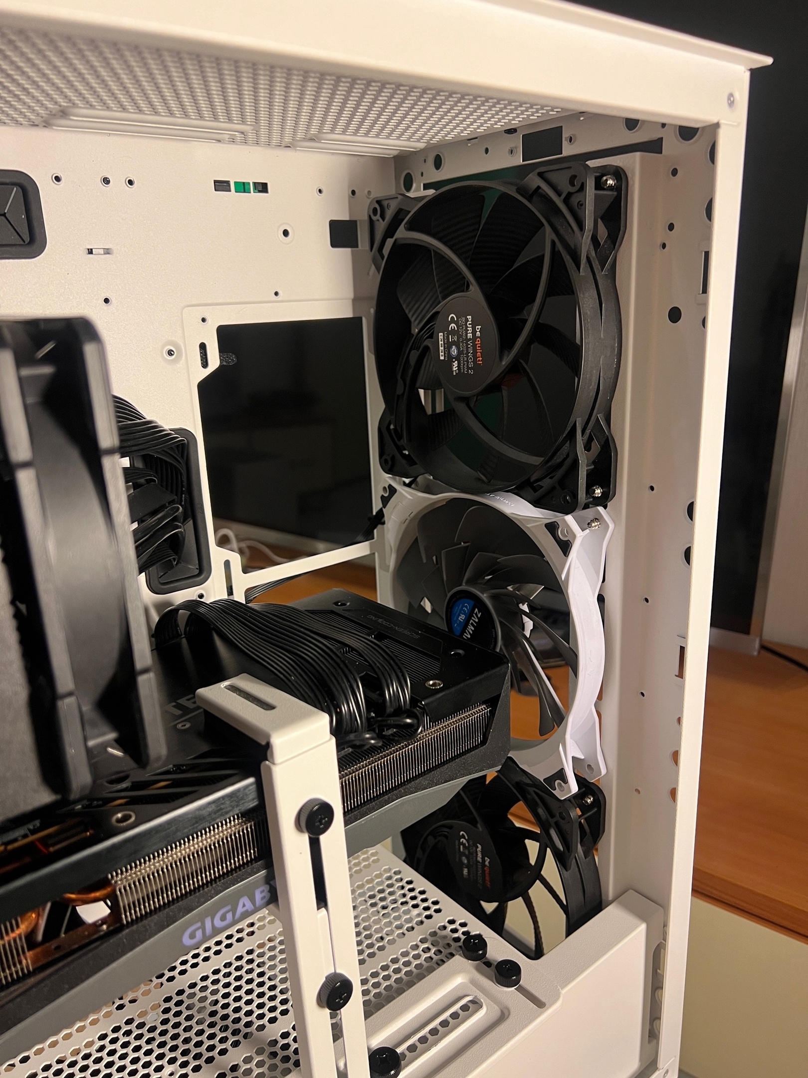

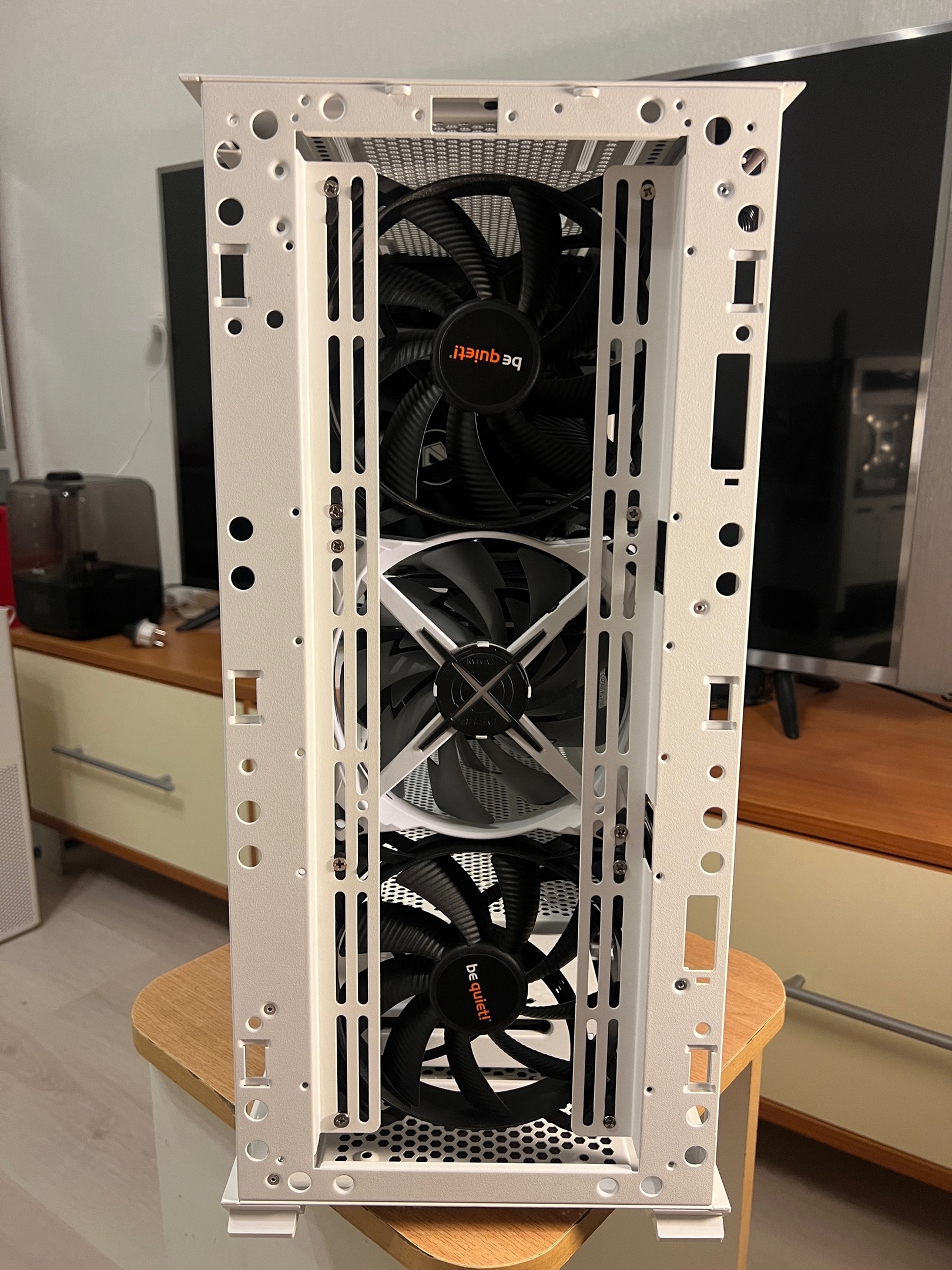

Что лучше будет 3 120 на вдув , или оставить как есть 2 140?
(Шум не сильно напрягает)
IMG 20231125 211757.jpg [ 2.84 МБ | Просмотров: 1275 ]
Регистрация: 03.09.2014
Откуда: ОТТУДА
Фото: 8
Винни-Пух почему то если поставить в центр радиатора (процессора) даже 140ку, результат такой же как на 120ке как у меня...а шума от 140ки родной в разы больше, поэтому так поставил. Снизу нет отверстий чтоб воздух загребать.
Спереди думаю 3 120ки если воткнуть то нижняя будет дуть в кожух БП, там проводов куча, есть ли смысл?

Регистрация: 24.04.2007
Откуда: и куда?
Фото: 7
Значит просто его убираем сверху.
Потому что родная 140-ка на 2500 оборотов. Её занижать надо через переходники или управление вентиляторами.
Смысл есть. Не важно что под кожух БП дуть будет. Там отверстия в нём есть, часть будет доставаться вк. Но сильно их не раскручивать. Для 120-ок 1200 оборотов наверное максимум.
Регистрация: 17.07.2014
У тебя от карты больше теплого воздуха подтягивает ко второй секции. Если вентиль стоит посередине, то этот эффект менее выражен.
Дуть внутрь кожуха БП имеет смысл при наличии там жесткого диска или ССД (если такие греются).

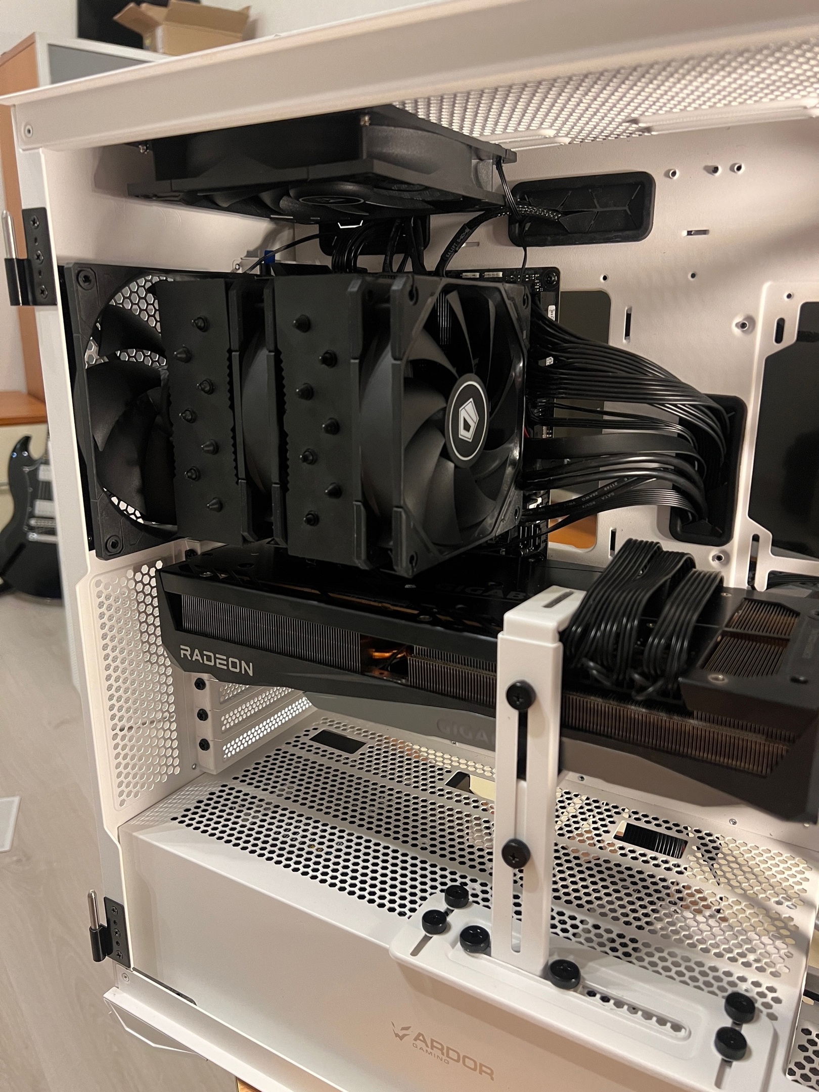

Доброго времени суток. Обновил систему, сейчас конфиг:
i5-13600k @ 5.1/3.9 Ghz
Asus b660-i strix
2x16 gb @ 6800 1.4V
Gigabyte RX 6800 XT PRO OC
PQ750m
Всё это в корпусе поставил Ardor MSX3 Mesh
Поставил два кулера F14 на выдув - привязал к температуре процессора оба (сидят на одном разъёме, обороты около 600 в простое и начинают расти с температурой 65 градусов, в максимум выходят на 75 градусах проца.
Три кулера на вдув фронт - верх и них Pure Wing 2, средний ZM-DF14BL. Нижний всегда на макс, залман тоже фиксирован примерно на 1100, верх привязан к процессору.
То есть получаем низкий уровень шума, когда проц не нагружается, и вой на полную при стресс-тестах.
Есть смысл что-то менять или перенастраивать?
А зачем?
