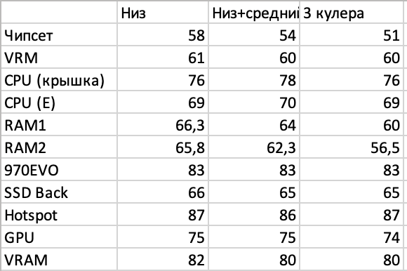

CHiCHo а вот нет
сейчас протестил систему, при варианте с 3 кулерами на передней панели обороты их были на 150 ниже, чем вариант с 1 и 2 кулерами
Тест - фурмарк + aida64 "CPU test + memory test", 264 и 130 ватт соответственно + тест на чтение SSD, который стоит под видеокартой.
Тест ссд зря конечно, потому что он уходил в 83 градуса и в троттлинг при любой конфигурации.
Видеокарте практически всё равно, сколько кулеров спереди, как и процессору, а вот чипсет/память очень хорошо откликаются. Сейчас еще подстрою кулеры, делаю тест без прогрева ссд, ему и так плохо.
Потом пойду по схеме Иннокентий Павлович

Регистрация: 02.11.2016
Иннокентий Павлович не получилось.
Что делал:
- нашел акустически удобные обороты для всех комплектов вертушек, это было 1100 на процессоре, 1000 у арктиков на выдув и 800 у биквайтов/залмана на передней панели. Акустически удобные для игр, т.е. подбирал так, чтобы в моих наушниках при отсутствии звука оставался легкий намек на шум, не более.
- запустил разные тесты: Aida FPU (150-160 ватт), FPU + Mem (150-160 ватт), Furmark (264 на карту), Furmark + AIDA CPU+MEM (264 + 130 ватт). Первый и второй сценарии похожи на рендеринг на процессоре, третий - на видеокарте, четвертый - "игровой", когда видеокарта под завязку + процессор нагружен. Реально пока в играх больше 100 ватт не ловил.
Итог: удаление залмана из центра фронта и перенос биквайта в верхний центр + закрытие свободной части верхней панели дали добавить на биквайты +100 оборотов с сохранением акустики, но в тесте CPU+MEM+Furmark значительно увеличили температуры памяти, чипсета и немного врм. Возвращение залмана на перед (практически соосно процессорному) делает чуть лучше, но схема с тремя на вдух и двумя на выдув пока однозначно в выигрыше.
x5670@4.2GHz/GA-X58A-UD5/3x4+3x2 DDR3-1600 8-8-8-24/Gigabyte GTX 1060 6gb Extreme Gaming/OCZ ARC100-240/RAID0 500gb+500gb/Corsair TX850/CNPS9900
Здесь соглашусь, слишком много иных вводных. Вроде перфораций в корпусе дополнительных, радиатора чипсета/м2 ссд ровно под видеокартой, расстояние от видеокарты до кулера ЦП в полтора сантиметра...
По моей логике 2 выдув, 3 вдув выглядят неплохо, удаление кулеров с передней стенки даёт отрицательный результат. Нужен ли по центру наверху на выдув - вот вопрос. Пока у меня 140е и переходники для их подключения закончились, эксперимент не провести. Можно воткнуть родной бесполезный корпусный 120й конечно)

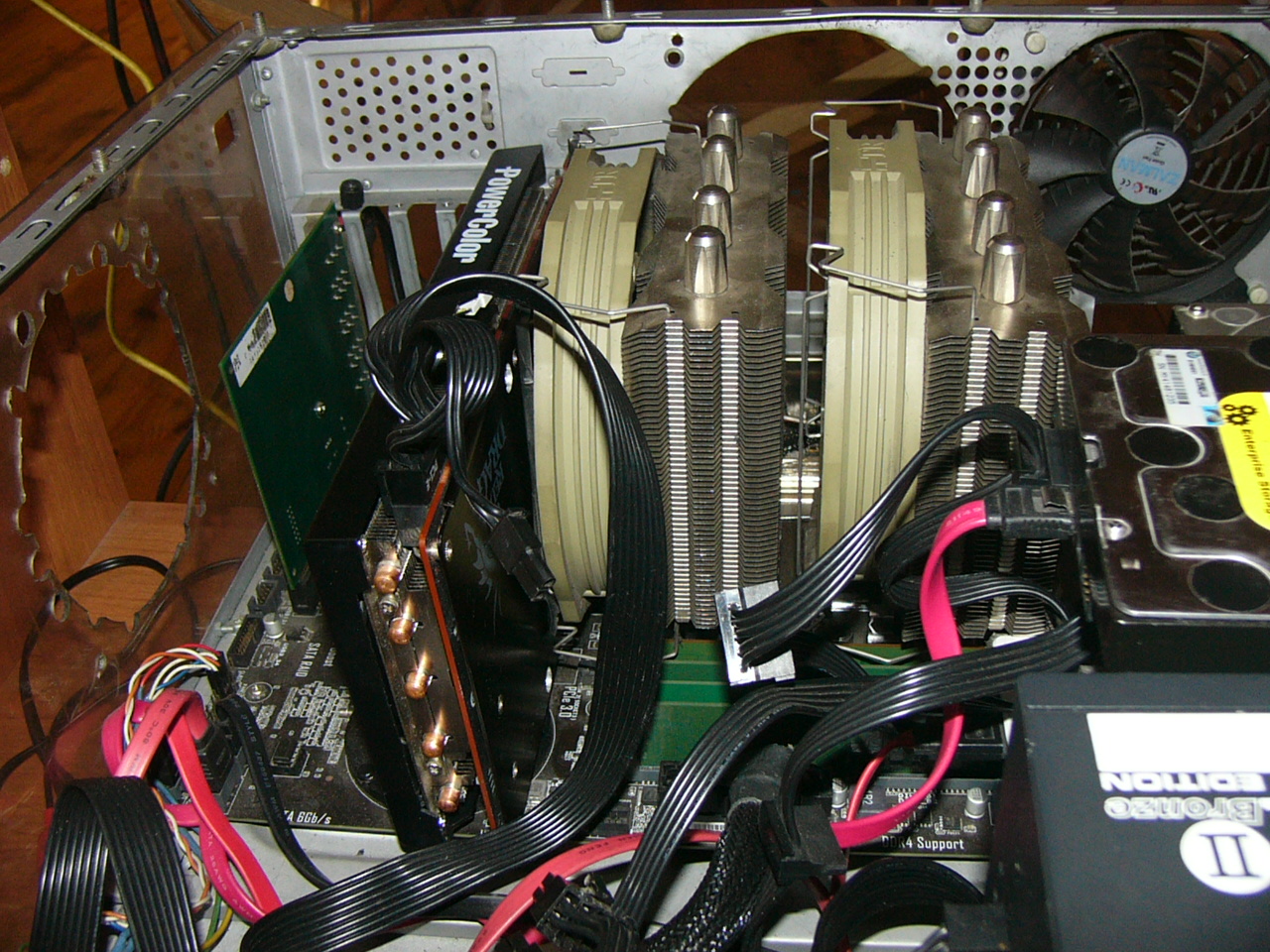

Регистрация: 29.07.2015
Фото: 698
у меня была система построена под видеокарту на воде... но вот я купил видюху на воздухе и всё поменялось в худшую сторону
ПРОЦ СТАЛ ГОРЯЧЕЕ
ЮЖНЫЙ МОСТ СТАЛ ГОРЯЧЕЕ
а главное до видюхи не доходит воздух
вот
думаю салазки надо что-то с ними делать...
купил фантексы 200мм на замену корпусным термалтейком вот думаю их поставить
но может есть какие-нибудь мысли как улучшить??

Регистрация: 09.09.2016
Откуда: Бухарецк
сам радиатор процессора разверни к видюхе
Фото: 698
seebox а там память вплотную аж вентилятор повыше приходится поднимать не знаю влезет ли
щас прикину
Откуда: Бухарецк
щас прикину
да с памятью есть такое, надеюсь они у тебя не с радиаторами, у куллера если усы вентилятора ходят вверх вниз то поставишь, здесь больше ещё расположение разъёма под видеокарту может тож обломать. А так у меня одного корпусника хватает что бы выдуть жар от 1080ти с жарким врм.
Фото: 698
seebox завышенные радиаторы и лгбт подсветка... это же г-скиллы передний вентилятор на проце поднят аж на 3-4 см
https://overclockers.ru/blog/A224/
Откуда: Бухарецк
не очень хорошо, тоже сыграть роль может, ну что - есть профит?
Фото: 698
seebox да тут надолго... я всё разобрал салазки снимаю харды назад за заднюю крышку вентиля меняю сейчас всё будет по-другому
но 140-мм навниз вентятор чтоб дул прям на видюху я закажу
