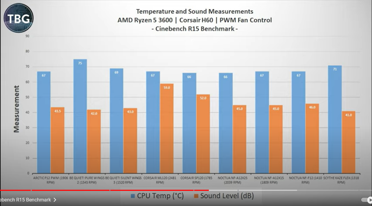

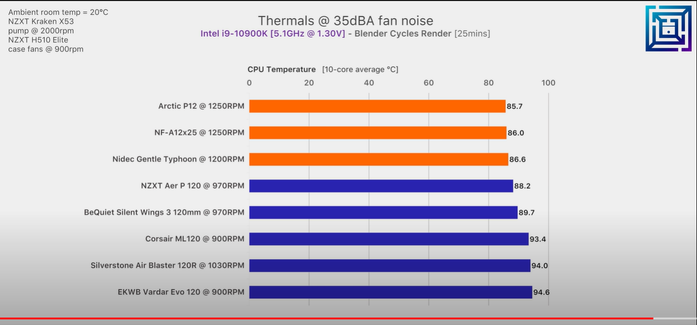

wwr222 писал(а):
А вот ставить его на радиатор идиотизм. Он ничего не может показать в производительности. Сказки от Арктика пусть ими и остаются.
Что скажете про такие тесты?

Чтобы было четкое понимание: нойз-нормалайзд, сиречь тесты при одинаковом шуме, обычно выявляют разницу между фенами в 1, от силы 2, градуса
Выше я скрин с теста выложил на 35дб. разница между первым и последним 9 градусов.

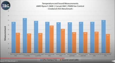

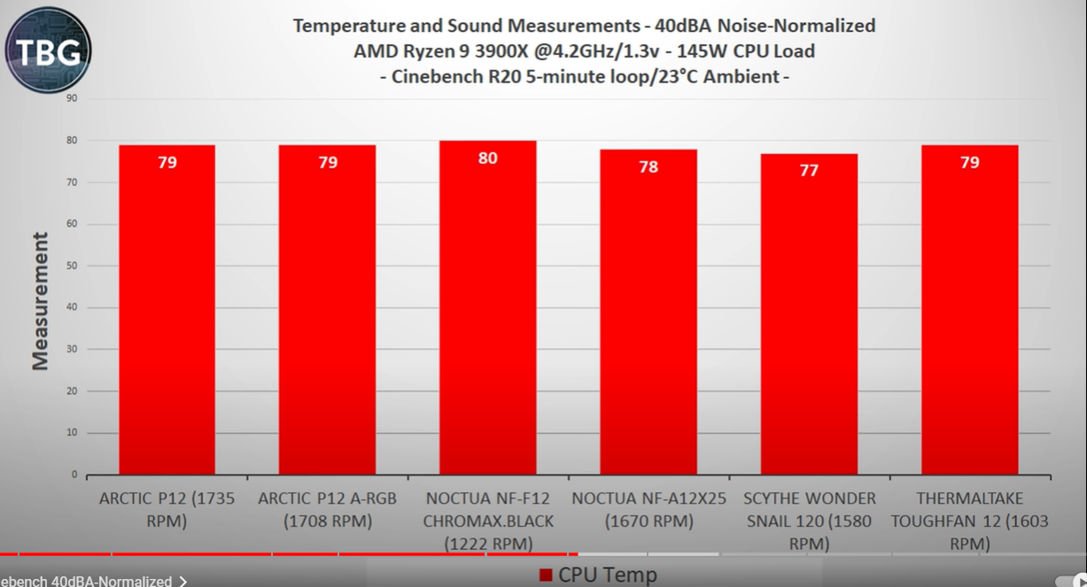

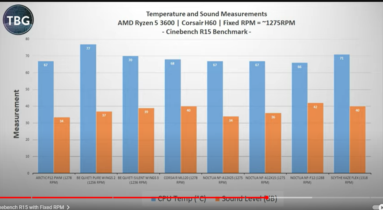

На примерно одинаковом уровне шума. Что я проверил лично. Разница между fk120 и bl066 - 5-6 градусов. Тут либо самому тестировать, либо как то пытаться находить в тестах на ютубе где правда а где ложь.
Вот тут кстати наглядно про обороты и уровни шума и производительность.
