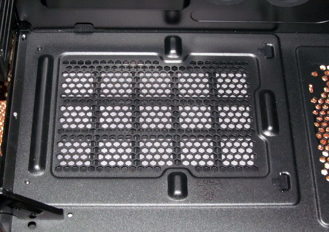

Доброго времени суток, возник вопрос по теме. Установленный изначально в профильном БП Ятлунь был сразу же после покупки заменен на SA1325FDB12H и подключен к профильному же реобасу (логика блока снижать обороты меньше 1050 отказалась), термодатчик от которого для контроля нагрева выведен за заднюю решётку. Вертушка работает на оборотах 570-600 и устраивала до недавнего времени более чем (температура выхлопа всего на 7-15° выше комнатной), но появилось желание подобрать замену без трескучей электроники. Посадочный размер 140мм, максимальные обороты желательны не выше 1600 (планируемые не выше 600-700), хорошее статическое давление в сочетании с по возможностью невысоким шумом крыльчатки без паразитных призвуков. Воздух надо будет давить вот через такую конструкцию
Корпус.JPG [ 700.11 КБ | Просмотров: 5914 ]
с размером окна 155х102мм. В принципе не влом и вертушкой кверху поставить, просто так кабели разводить удобнее. Стартовое напряжение значения не имеет, поскольку реобас при включении подаёт полные 12V и лишь через пару секунд снижает напряжение до заданного. Разумеется, повышенные надёжность и долговечность подразумеваются по умолчанию. Доступность к приобретению желательна в тройке Кулера-Оверхард-Кулерок или в крупных торговых сетях Мск, цену под такие требования вижу разумной не выше 30 у.е. Нойзблокеры нетленная классика, или есть что-то более подходящее?

Фигачит конечно вентиль не слабо (спецификация). Тут режим оборотовв зависимости от нагрузки. Если сказать одним словом, то слово это будет "дохрена". Думаю, что надо уходить на Noiseblocker XL-P. У него максималка - 2000 РПМ, у AD1212US - 2500. При 100% нагрузку, если верить информации Кулермастера, он выходит на ~1900 оборотов, т.е. на 24% меньше (ограничение логики). Соответственно вентиль на 2000 на максималке будет давать порядком 1500 оборотов. Если хорошенько поисследовать температурный ражим, как я писал выше, то может и на Noiseblocker XL-2 или Zalman ZM-F3 FDB на 1500 РПМ можно спустится. Тут по ситуации. ZM-F3 FDB SF - тоже пойдет, но он немного пошумней. Главное, чтобы приличный гидродинамик стоял. Ниже 1500 оборотов опускаться рисковано.
Цитата:
добавляет веселья по ходу плохая решетка под БП
Тогда мордой вверх. Стрёмная там решетка. Когда станет нормальны вентиль, возможно разница появится, но эта дырчатая перфорация - однозначное зло.
