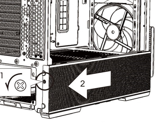

Подскажите, в моем случае две Нокты под видеокартой основной объем воздуха забирают из вот этой решетки? Под цифрой 2.
Без имени.jpg [ 104.35 КБ | Просмотров: 475 ]
На неё не нужен дополнительный пылевой фильтр? Не будет через эту решетку пыль набиваться в корпус?
Регистрация: 24.04.2007
Откуда: и куда?
Фото: 7
Да
Там сама решётка мелкая и вроде как является фильтром. Но более мелкая конечно не помешает. Типа такого Espada 12х36 Но его сейчас нет в наличии.
будет. Но оригинальные фильтры под ЛК3 на бок и верх ставить просто нельзя. Они не нейлоновая сетка, а опять таки пластиковое решето с круглыми отверстиями. И наложение этих фильтров на сетку боковину и верха просто убивает поток. Нужны самодельные или готовые нейлоновые фильтры.
Лиан странно решила фронтальный фильтр сделать нейлоном, а верх и бок - снова решеткой. Фронтальный к использованию рекомендуется. Ловит хорошо.
На бок 120*360 не влезет, нужен что-то около 90*360. но это только самодел, благо сделать такой легко из магнитного винила 1+1 мм и нейлоновой сетки.
