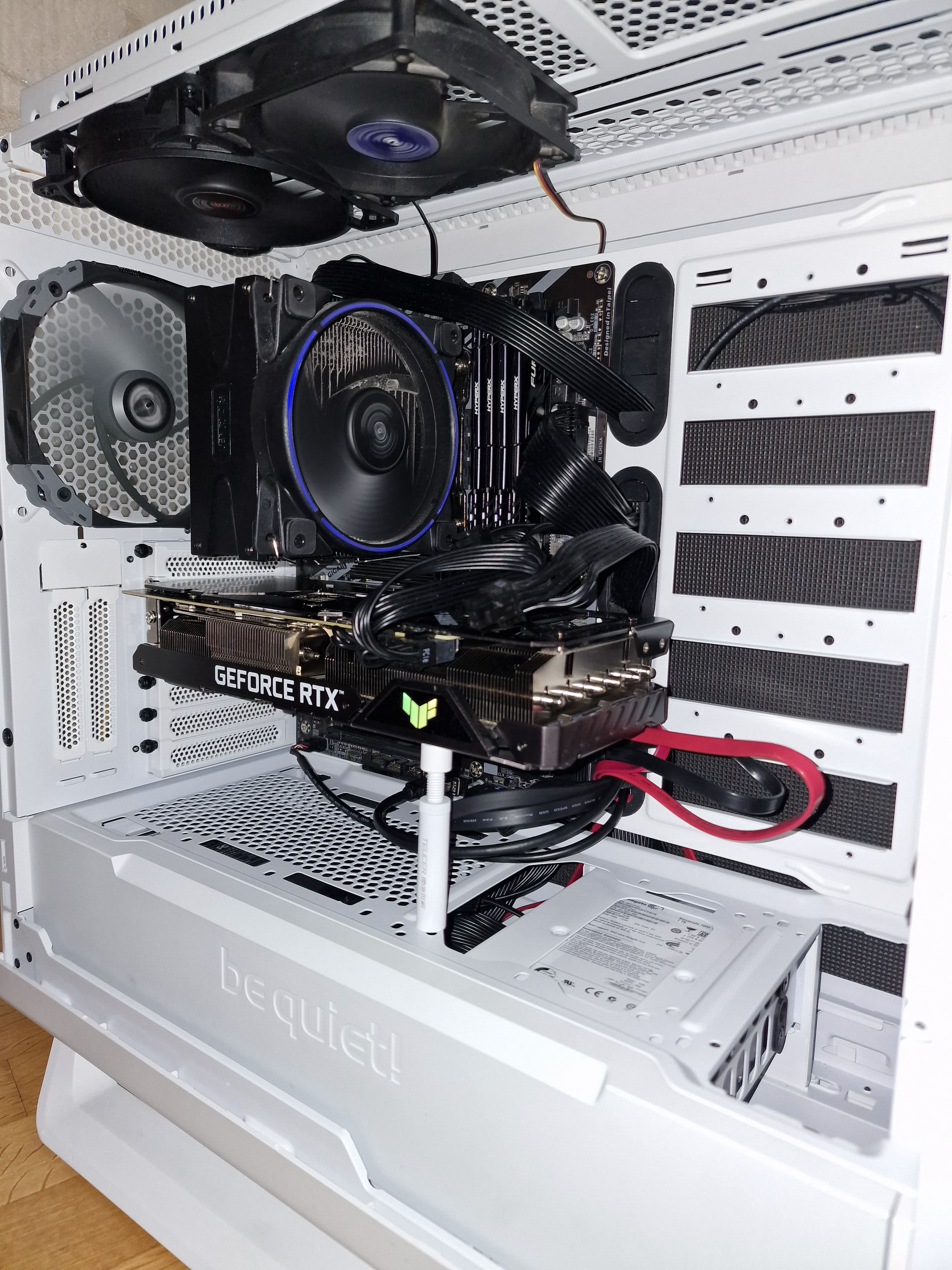

Регистрация: 07.05.2015
Знатоки, прошу помощи, хочу сделать систему холоднее и тише по возможности, дано:
Корпус: Be quiet Silent Base 802
Вертушки: спереди Be quiet Pure Wings 140 3шт, основной тыл Scythe Kaze Flex 140 и сзади выдув вверх 1шт Be quiet Pure Wings 140
Процессор: Ryzen 5700X с кулером PCCooler gi-x6 (с температурой проблем никаких, шум в целом терпимый)
Видео: RTX 3080Ti ASUS TUF (вот тут основная проблема, при нагрузке и потреблении выше 200Вт либо высокие температуры либо вертушки уже шумят оч сильно), балуюсь рендером видео, плюс начал изучать ИИ, часто на ночь приходится в нагрузке оставлять машину, давит на уши.
Что можно придумать? Изначально думал водянку поставить на процессор (радиатор на верхнюю стенку), но с процессором нет проблем, и облегчит ли это жизнь видеокарте сложно понять. Есть конечно вариант с водянкой на видеокарту, но ценник этого действия совсем не гуманный.
Заранее благодарю,
Снять крышку с кожуха БП, открыть вентиляционные отверстия, если закрыты.
Переставить одну 140 с фронта на наверх, создать отрицательное давление.
Докупить пару 120мм и поставить на кожух БП вод ВК.
Воткнуть ещё одну 140 на дно и одну 140 наверх.
Поменять корпус на ЛианЛи с АиО и обдувать ВК снизу тремя 120/140мм.
Спасибо за ответ, но есть ещё уточнения:
1. Крышка кожуха снята, вентиляционные открыты, сзади решётка над тыловым заглушена.
2. Переставить... попробовал 120й старый гигабайтовский вентилятор поставить сейчас, эффекта не заметил, может конечно потом переставлю с фронта би квайет 140, будет получше.
3. Если ставить под ВК, то тянуть будет из под блока питания? Там как по мне мало откуда воздух брать, и то что до видеокарты останется несколько сантиметров не будет ей мешать? Не задумывался туда поставить
4. Мне оч нравится Silent Base 802, он и внешне мне заходит "в интерьер" так сказать, и глухие стенки без стекла важны (чтобы не мерцало ночью ничего), но всё таки если чисто технически, намного будет лучше ЛианЛи? И не будет ли шумным, тут всё таки шумка на боковых есть (хотя перед у меня стоит сеточный сейчас).
П.С. сделал фото внутрянки для понимания.

Разъясните пожалуйста несколько моментов. Система профильная. Схема ближе у GPU4 и вот что мне немного непонятно:
1: 600 оборотов на картинке там же предполагались 120ки как я понимаю. У меня штатные Be quiet Pure Wings 140 на 600 уже ночью слышно. неприятно. 500 норм. 450 вообще хорошо. т.е. просто подбираем комфортные для слуха обороты?
2: Вот этот момент в схеме вообще непонятен. а при нагрузке в игрушках и т.д. фронт и верх так и остаются на фикс оборотах? не надо их разгонять? если так то почему? прироста не будет?
извиняюсь за возможно глупые вопросы.

прикольно выглядят черная система в белоснежном корпусе. странно что такая именитая фирма как bequite экономит на резиновых заглушках для проводов. без ник как то дешево корпус смотрится.
так есть же они там. присмотритесь. а большие дыры в этом корпусе не для проводов а для ХДД
i7-10700f | ROG STRIX B560-E | Ballistix 3600 64GB | PRIME RTX5070 O12G | FUMA 2 | 970 EVO Plus 250gb | Straight Power 11 750W | PURE BASE 500DX
Всё так. Добавлю только, что даже не знаю почему Chernoznat убрал заглушки мест под дополнительные корзины для hdd, если самих корзин не видно, так там вполне себе эстетически выглядищие крышки стоят.
и тише
Так вертушки Pure Wings 140 на высоких оборотах не тихие, и для тишины нужно искать что-то другое, или вас только вентиляторы видеокарты беспокоят?
Как мало? Там же по всему дну крупная перфорация, и за счёт ножек, высота пространства от стола до нижнего пылевого фильтра примерно 1,5 см. Плюс там не только на кожух БП можно ставить вентиляторы, но и на само дно. И на дно можно даже 140 мм вертушки установить.
как и с любым другим вентилятором, да.
Регистрация: 23.01.2022
Откуда: от верблюда
CHiCHo а по второму вопросу?
