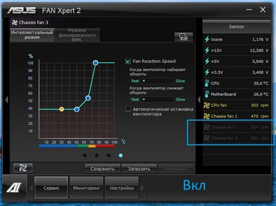

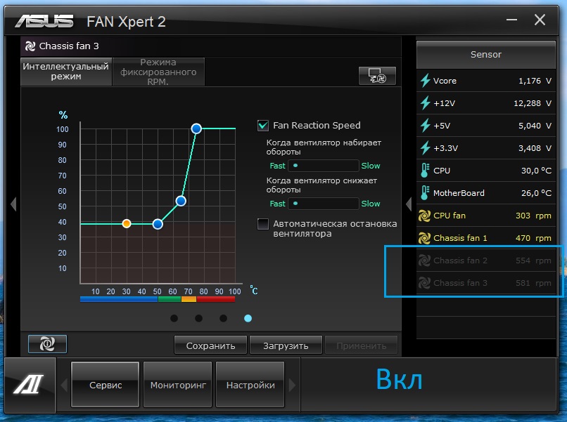

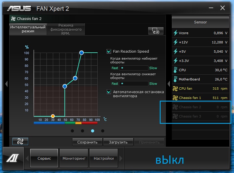

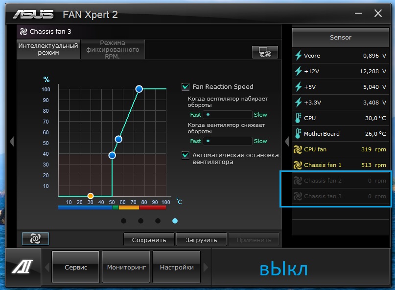

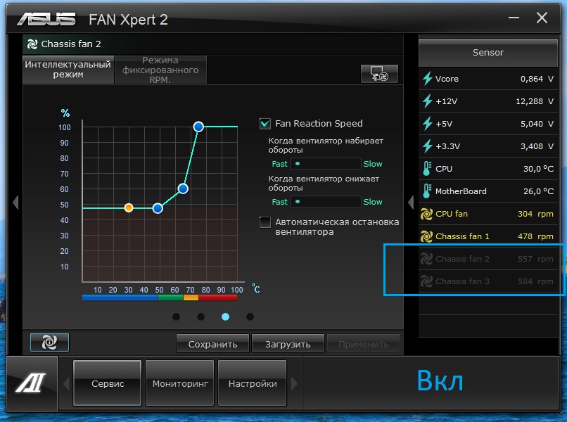

waldor писал(а):
выставить её в биос и забыть и про биос и про прогу
зря так думаете. удобно отключать вентиляторы, в простое без нагрузки "все" корпусные не нужны, лишний шум. , перед поиграть включил, поиграл - выключил. пример ASUS Fan Xpert 2.
2024-04-16_173935.jpg [ 118.91 КБ | Просмотров: 658 ]
2024-04-16_173919.jpg [ 121.88 КБ | Просмотров: 658 ]
2024-04-16_173856.jpg [ 119.34 КБ | Просмотров: 658 ]
2024-04-16_173844.jpg [ 121.76 КБ | Просмотров: 658 ]
