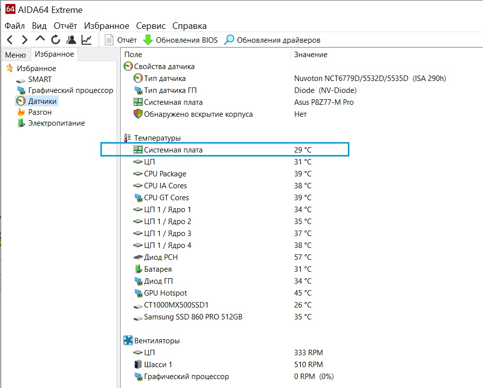

Valeratal писал(а):
это настройка корпусных от температуры видюхи
не, Fan Xpert "пляшет" от температуры с датчика MB.
2024-04-16_182132.jpg [ 141.09 КБ | Просмотров: 848 ]
