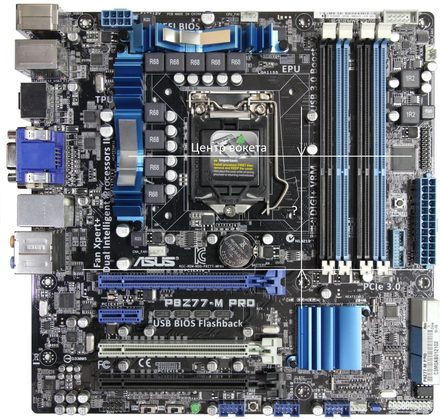

Leon75 слот PCI-E x16 не бывает выше слотов ОЗУ. здесь важно только расстояние от центра сокета до нижнего края слотов. единственное скобы крепления вентилятор могут упираться в бекплейт ВК. а могут и не упираться. по месту смотреть.
только учитывать что расстояния до радиатора кулера совсем мало. может влиять на охлаждение процессора ВК. (теоретически)
выясняем вот это расстояние
09_1_big.jpg [ 827.46 КБ | Просмотров: 592 ]
и становиться ясно какой ширины поместится кулер CPU. можно задать вопрос в тех.поддержку производителя MB.
может я "на холодную воду дую"?, просто семь раз отмерь, один раз отрежь. чтобы не получилось потом это не входит, другое не установить.

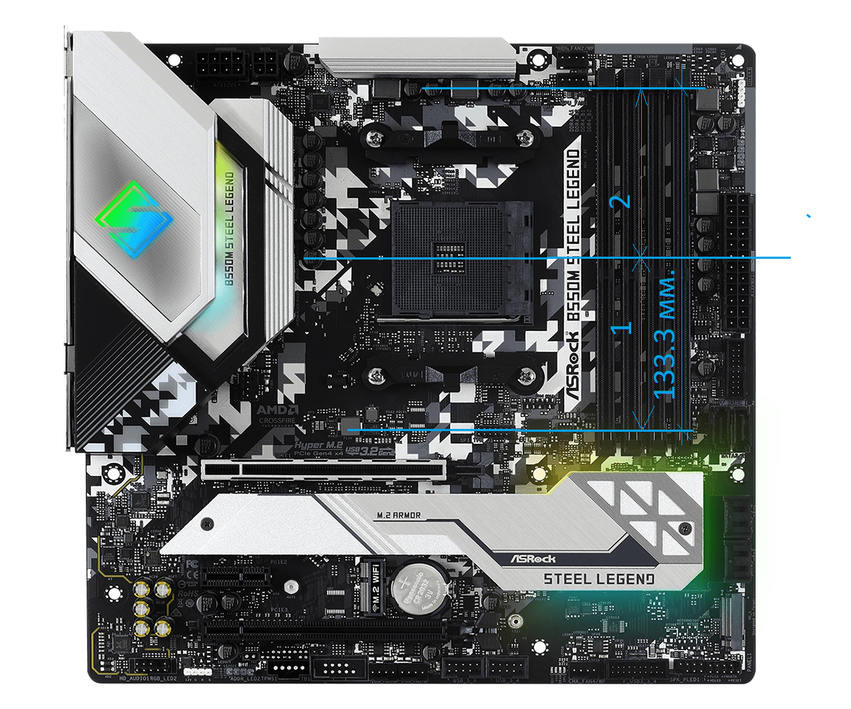

Leon75 поместиться. центр сокета по центру слотов ОЗУ. слот 133 мм. PentaWave Z06D ширина так же 133мм.чуть-чуть не верно нарисовал. думаю понятно.
