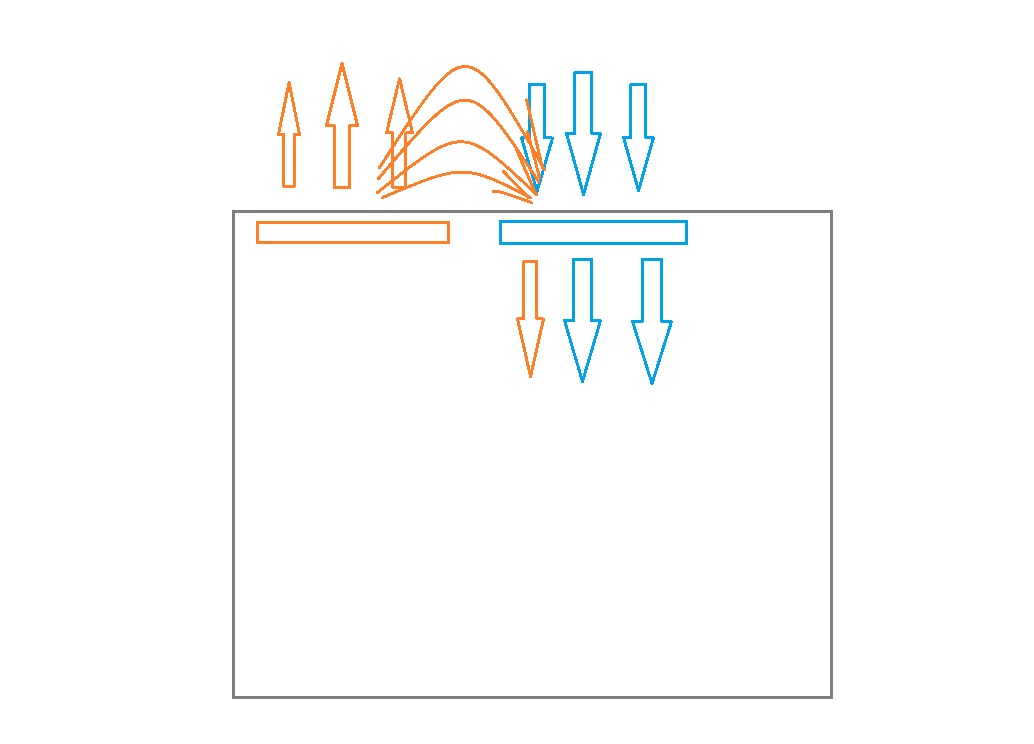

Leon75 в видике всё красиво "нарисовано", только так не бывает.. верхний на вдув будет подмешивать теплый воздух в выдувающего.
вентиляция.jpg [ 51.07 КБ | Просмотров: 541 ]
нарисовал как сумел. если между на вдув и на выдув сверху сделать перегородку для разделить потоки теплого и холодного. то еще может быть.

Винни-Пух внутри корпуса отделить приток от оттока коробом-воздуховодом это другое. я про то что верхний будет подтягивать часть выдуваемого нагретого.
а так идея с воздуховодами здравая. приточный воздух не подмешивает нагретый.

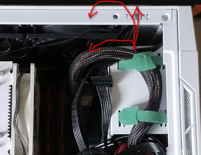

Valeratal вы ещё забываете про ваш БП. в видео там именно что "нарисовано" т.к. БП явно специально в пассиве. а когда вентилятор закрутится куда у вас БП воздух будет выдувать? навстречу вентилятору?
i7-10700f | ROG STRIX B560-E | Ballistix 3600 64GB | PRIME RTX5070 O12G | FUMA 2 | 970 EVO Plus 250gb | Straight Power 11 750W | PURE BASE 500DX

Яков писал(а):
какой-то хаос в движении воздушных потоков
судя по этой фотке там часть уйдёт вверх часть под вентиль попадёт... короч капец
