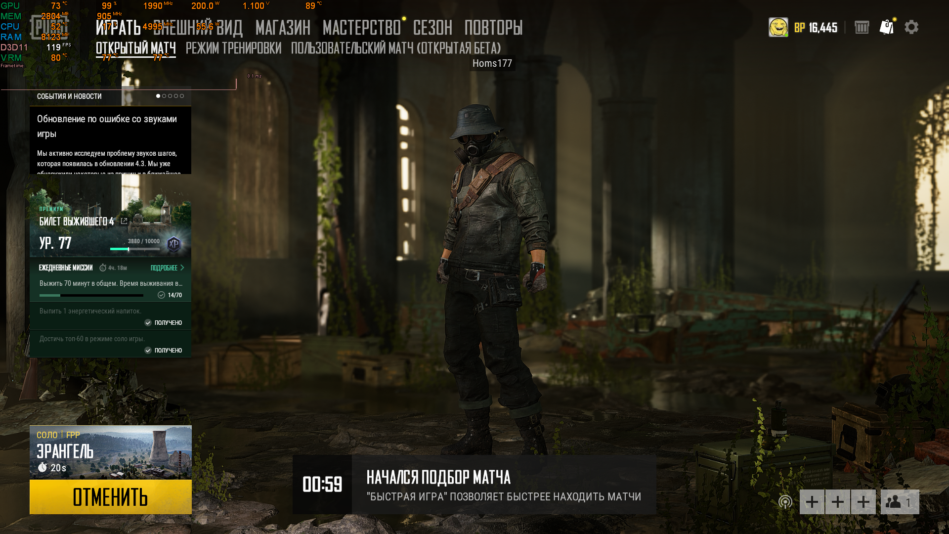

Cryorig CP5 не покупать,по первой недели отличная паста ,далее рост температур с 62-63гр до 74гр.
74GR.png [ 3.14 МБ | Просмотров: 883 ]
в разгоне для 1080 ситуация будет печальнее, знаешь почему? потому что на 2080 сила одного мегагерца больше@Руфусс#
Регистрация: 17.07.2014
Может брак или с прижимом чего? Это ж дичь просто
