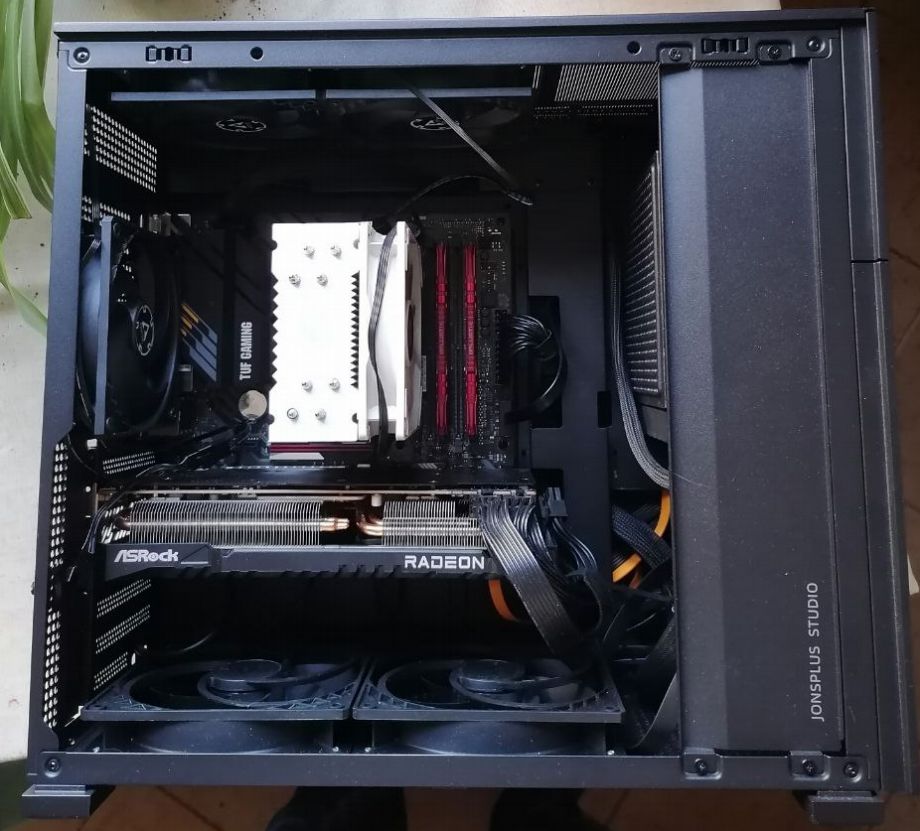

Потестил я немного D41
Настройки у видеокарты - сток (обычно использую в жизни штатный даунвольт)
Снизу 2 по 140 под видеокартой и один 120 впереди-внизу, сверху 2 по 120 (зад и верх)
Проц 71,2
Видюха 61
3 нижних отключаю, оставляю только 2 верх-зад (то есть получается только 2 выхлопа и больше ничего)
Проц 72,4
Видюх 64
Как можно заметить, дополнительный обдув видеокарте идет на пользу. Я полагаю, что те потоки, которая она выбрасывает, при подаче снизу (и подсосе сверху) быстрее уходят от нее
Ну и ощущение, что когда нет снизу поддува, 2 верхних работают очень активно (ну да, попробуй то на двоих выдуй столько тепла, вот 3 нормально было бы)

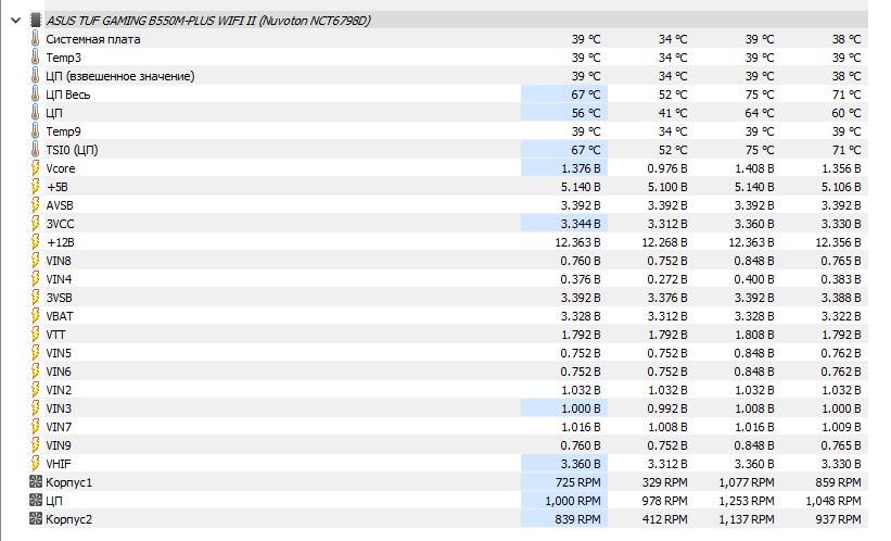

Не знаю как реально мониторить. Я HWview использую, но он годится чтобы посмотреть максимум температуры. ну и другие максимальные температуры
Средние из него выводить сложно (потому что средние включат и период бездействия)
Я у ютуб-деятелей буржуинских то видел прям какие-то графики рисуются в реалтайме, но как мне это делать, у меня этот бенч полноэкранный
(второй монитор я в D41 не купил)
Но в целом там же кривая, чем ниже температуры, тем ниже обороты. Вряд-ли видеокарта при включении корпусных снизу стала бы "портить статистику" и крутить обороты побольше, чтобы я подумал, что нижние хорошо работают :)

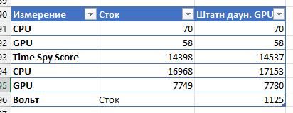

Заодно я потестил штатный даунвольт.. в обычном 3д марк Time Spy Score
Правда результаты все равно ниже средних
Ваша оценка 14 527
Средняя оценка 14 642
2024-05-25_15-39-01.jpg [ 14.17 КБ | Просмотров: 801 ]
Видно что видеокарта заметно выигрывает даже от штатного даунвольта

Valeratal, ты не указал самого главного из за чего этот сыр-бор: все тесты проводил с фильтрами с сетками рабицами или вообще без ничего?
И устраивает ли тебя это все?
П.С. Подачу нижнюю я бы всю заполнил, ИМХО.
Проще простого: HWMonitor, HWinfo64. Я всегда на максимум ориентируюсь. Средние - ни о чем.

Не указываю когда "сток", То есть да, корпус как есть и снизу фильтр и сверху шапка и спереди "морда"
Можно, но 4 по 120 входных это дофига :) или ты наверно про 3 по 120. Да можно конечно, но разница в максимуме потока не очень большая

глобально я корпус менял из-за того, что сапфировский давал низкие температуры у видеокарты - если снимать дно. Что приводило бы к запылению
А так, добавляя фильтры к корпусу сапфир, я получал где-то 64 градуса (то есть 64 градуса это d41 без нижних) на видеокарте
Добавив в D41 нижний блок вентиляторов, температуру на видеокарте удалось снизить почти до уровня "Сапфир без дна" (хотя там разница пару градусов может быть просто потому что в комнате стало теплее, лето как ни как)
Ну а так, 61 градус на видеокарте да в стресс-тесте. Это ж круто (с)
Наконец я могу выдохнуть спокойно
Прошу прощения у тех, кто читал все мои метания в поисках хорошего корпуса :)

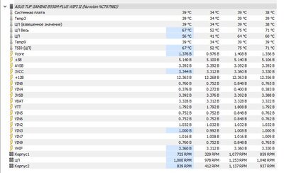

А чем мониторить? Максимум брать? ну это ж не показатель. Если температура процессора с горками бывает, значит и у корпусных будут тоже неровная прямая
По шуму, когда 2 по 120 работают, работают они шумнее, чем когда нижние тоже работают
Тем же хвинфо.

так в том и прикол, он не показывает "среднюю". то есть среднюю именно во время теста. В его выборку попадают и данные, когда я еще не успел запустить тест в 3д марк
Нашел максимальные значения из скриншотов, но уже не помню когда именно я делал скриншот
Корпус 1 - 1217
Корпус 2 - 1254
CPU 1359
ASUS TUF GAMING B550M-PLUS WIFI II, Ryzen 5 5600x, ID-Cooling SE-224-W, Palit GeForce RTX 5060 Ti Infinity 3 16 ГБ, 32Gb DDR4 (3600)
Без разницы, выложи скрин как у меня в посте - по нему отчетливо видны обороты.
Перед запуском теста кликакиешь по часам внизу и запускаешь тест.

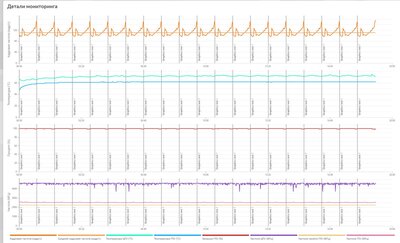

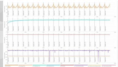

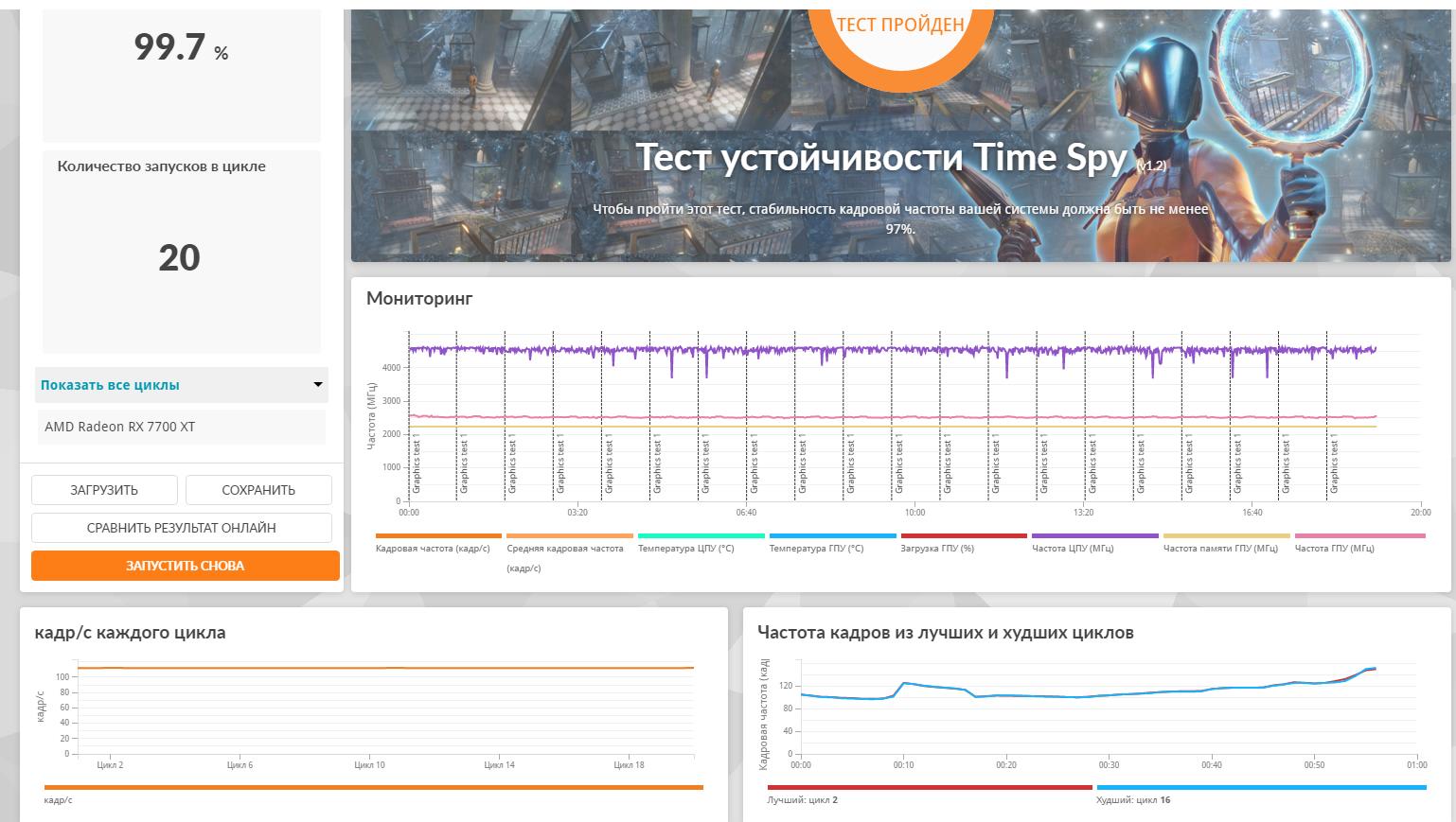

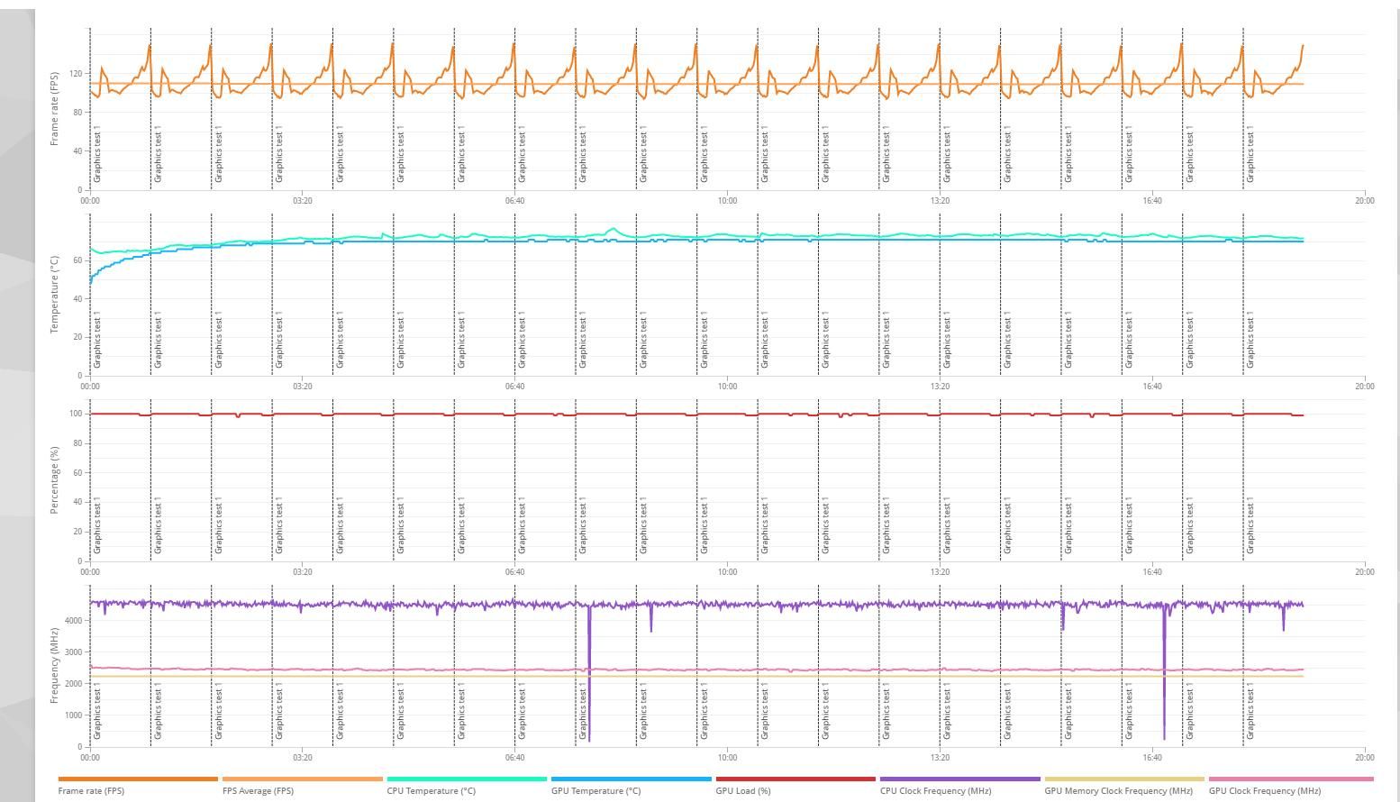

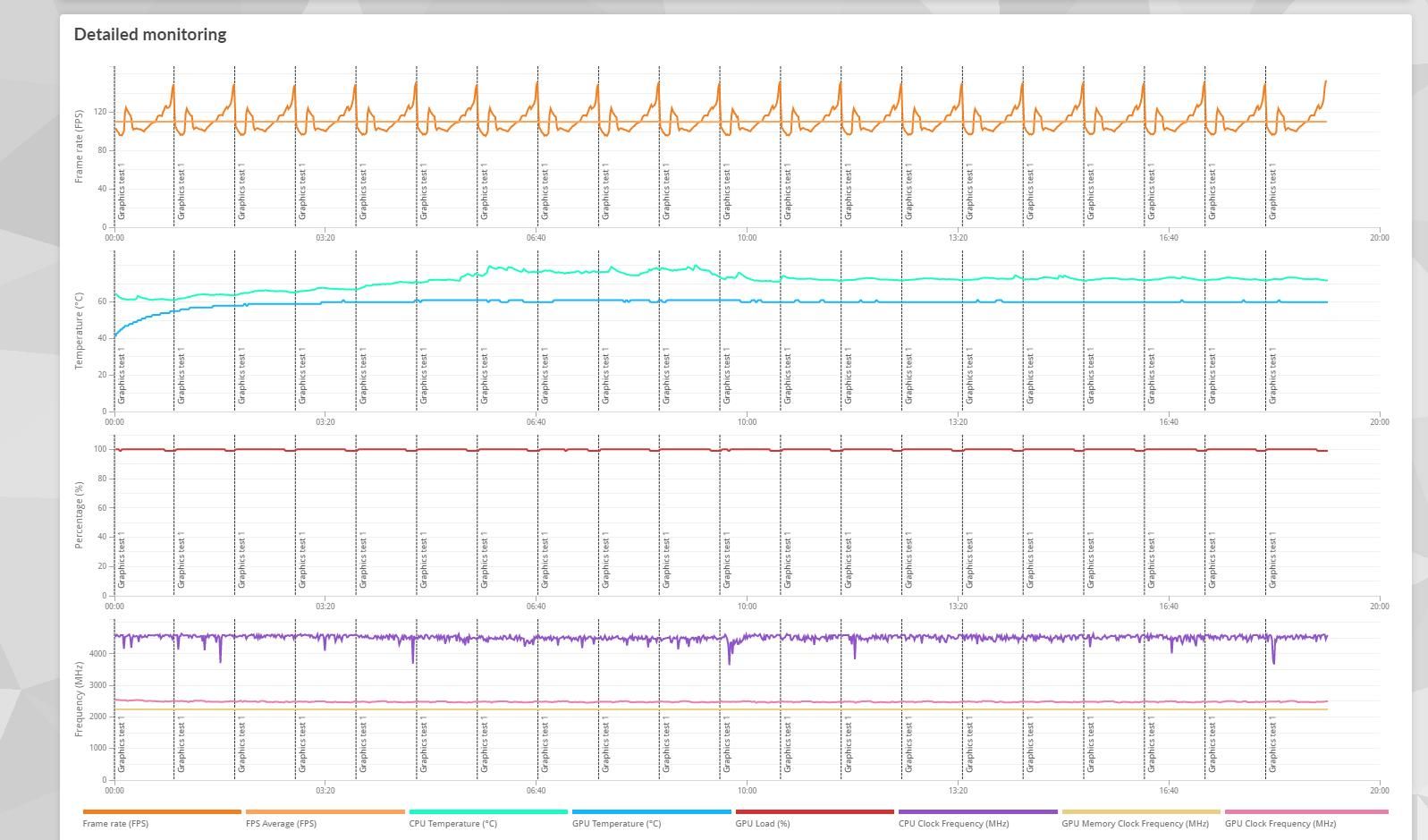

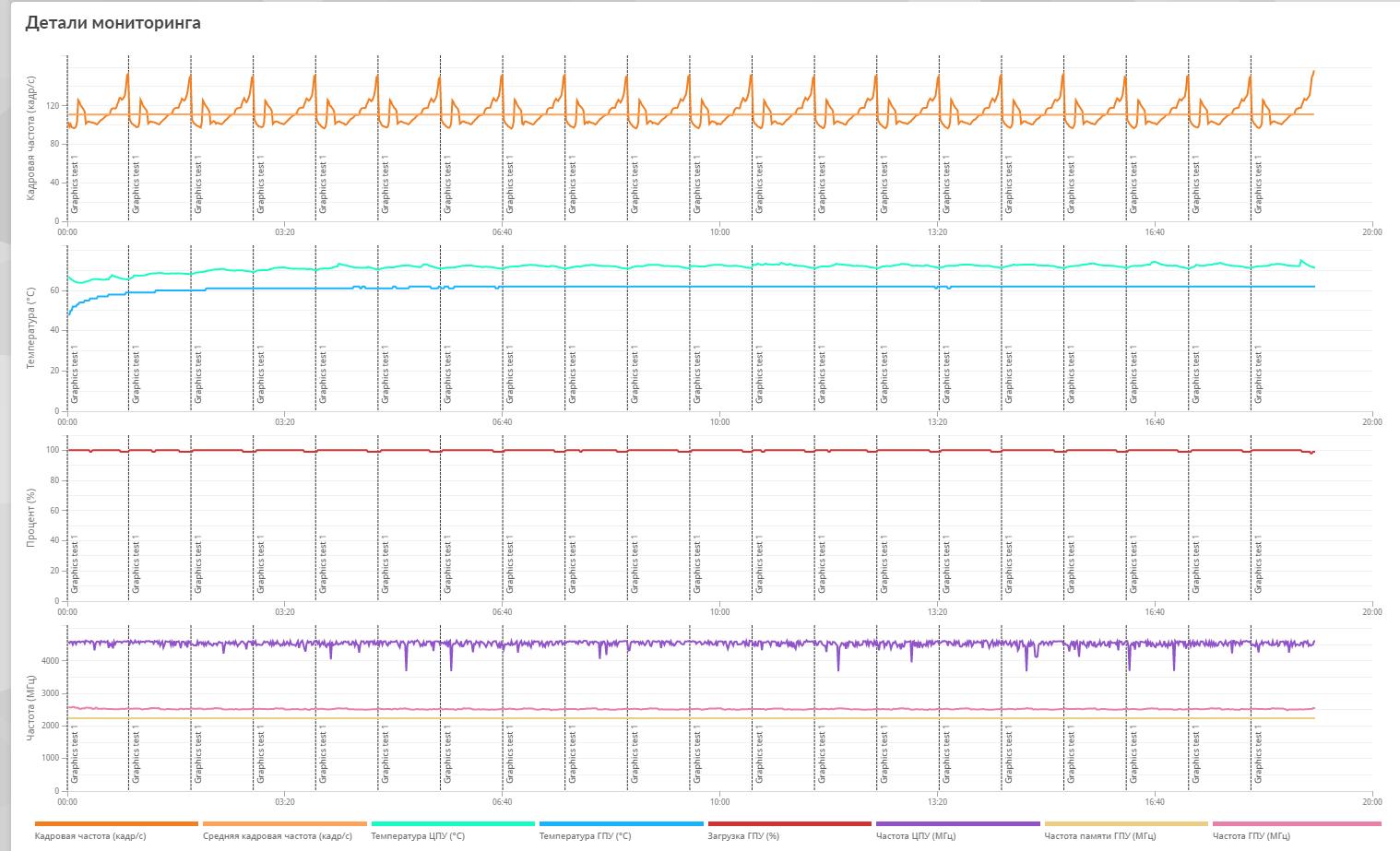

Попробую заново прогнать в текущем конфиге с даунвольтом
Вот, стресс-тест, Time Spy, 20 циклов, примерно 20 минут
Корпус1 - верх-зад (2 p12)
Корпус2 - низ (2 p14), перед (1 p12)

И кривые
2024-05-25_19-39-04.jpg [ 182.92 КБ | Просмотров: 682 ]
Это тест стабильности что ли? Или сам наварганил?

2024-05-25_19-38-49.jpg [ 177.43 КБ | Просмотров: 650 ]
Учитывая тот момент, что этот тест "давит" на видеокарту, положение проца скверное.
75 в пике - овердохрена в данном случае. Оно частично и понятно: весь горячий воздух идет вверх и греет кулер процессора. Сам кулер - так себе (излишне распиаренный).
Есть еще вопрос по напруге Vcore, чет дофига. Но может у Райзенов это норма, не знаю.
Но это проблемы твоего железа. А вот 1000+ оборотов у Р-шек терпимо, в принципе, но не бесшумно. Это мы проходили.
