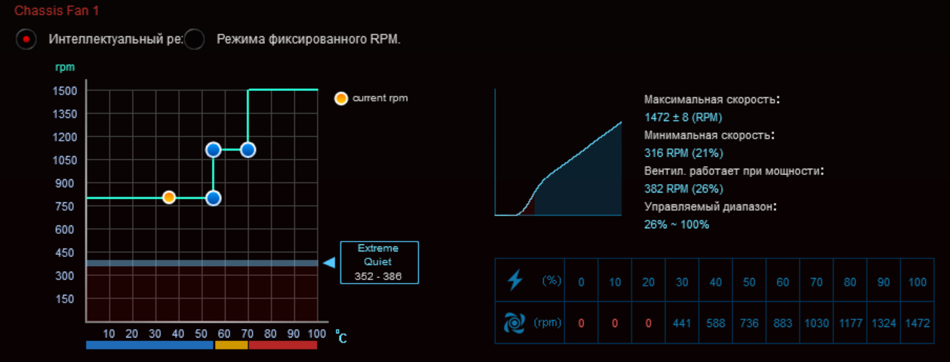

Поставил на выдув TL-C14. Такого странного вентилятора не встречал. На 600-700 гудит, на 800 тишина, 900 гудит, 1000-1100 нормально, выше 1100 шум воздуха с гулом. Поставил 2 фиксированных состояния 800 и 1100 от температуры. Хотя дует хорошо, но ну его нафиг такое счастье. Может брак, конечно.
TL-C14.png [ 97.15 КБ | Просмотров: 804 ]
Для сравнения, до этого стоял ty-147b и никаких паразитных примесей вроде гула не было, шум от потока воздуха равномерно нарастал. Хотя на сравнимых оборотах поток воздуха меньше, как мне показалось. Наверное, верну его назад.
Добавлено спустя 2 минуты 22 секунды:
Присоединяюсь, в корпусе 3 таких было предустановлены. Звук противный, сразу поменял на старые ty-147b
Добавлено спустя 6 минут 9 секунд:
Фантекс т30 бомба, вообще бесшумные на моем конфиге, 5800x3d на радиаторе 360мм для них ни о чем.
Эх, пару 140мм "т40" таких бы добыть.
Хм, а может Т30 на выдув поставить и хрен с ним, что 120мм?
Вот кстати у меня тоже самое было с TL-C14, точно так же на таких же оборотах.
Поменял на Арктики, теперь тихо. Да обороты больше приходится ставить, но это не проблема.
MSI Optix G273QF, Cougar PANZER MAX-G, Deepcool Assassin VC Elite, i7-13700kf, MSI Z690-A Pro, F4-3600C14D-32GTZR, RTX Palit gaming pro 5070, БП 1STPLAYER NGDP,850W

У меня 4 шт TL-C14, все на выдув, каких-то особых проблем не заметил, те же самые TY-147A, но в квадратной рамке)
Может на каких-то оборотах и есть иной шум, но я думаю, что это взаимодействие с решеткой. Потому что ну какого-то особого криминала не заметил. После 1100 все 140 шумные)
