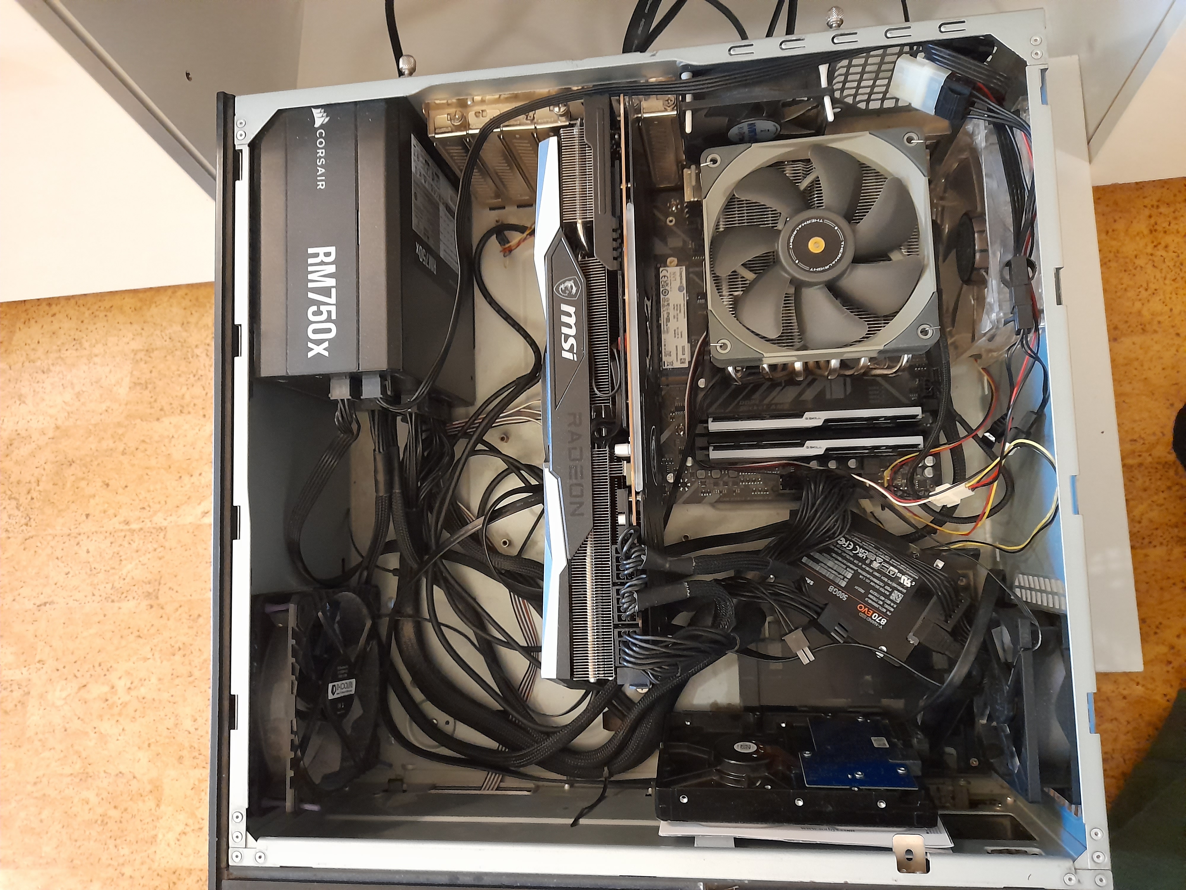

Всем привет. Имею zalman hd 501
Помогите к с охлаждением.
Итак. Для начала я удалил блок корзин в передней части для жёстких дисков, тем самым освободил место для воздуха с переднего левого вентилятора. Там у меня стоит 120мм, который работает от 800 до 1800 оборотов, в зависимости от нагрузки на процессор.
Далее по левой стороне стоит блок питания, который берет воздух с комнаты и выбрасывает опять же в комнаты.
Пл правой стороне у меня стоит блок для переносного hdd кармана и двд ром. Его я удалить не могу, так как там у меня ссд и хдд. Дальше у меня стоит 120 мм на выдавать справа и два 80мм на выдавать сзади. Кулер у меня горизонтальный со 120мм вентилятором. Над кулером есть возможность в верхней крышке поставить вентилятор на выдув или на вдув. Есть смысл это делать?

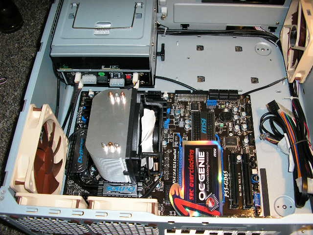

Добавлено спустя 16 минут 51 секунду:
Вот у меня так же. Только еще блок питания есть
Добавлено спустя 1 минуту 48 секунд:
Если нужно, могу сделать фотку своего

Вроде прожорливого ничего нет, разгона нет, но в призраке цусимы проц до 73гр, а видеокарта до 70гр.
Проц райзен 7 3700. Видео rx6800.
Собственно фото ниже. Бп берет воздух с наружи. Выбросил крепление двд и хдд. С переди (по бокам) планирую 2 х120мм вентилятора, которые в паре работают при скорости от 800 до 1600 об В зависимости от температуры процессора. (сейчас постаил вторым 90мм временно, пока не приедет 120мм. .Сзади как и писал, 80 мм 2шт 1800об. 120мм сзади справа 1200 об.
Есть ли смысл поставить ещё под видеокартой бловер? Или это уже лишнее?
И второе. По сути вентиляторы на вдув работают друг на друга. Есть смысл поставить перегородки под углом, что бы направить поток назад?
20240707_115301.jpg [ 2.79 МБ | Просмотров: 636 ]
Обычные температуры. Но если они вас беспокоят, смените корпус и охлаждение ЦП. Какой-нибудь MONTECH AIR 1000 LITE или LIAN LI PC-O11 Mini Air с Phantom Spirit 120 прекрасно справятся.
Что такое бловер?
Нет.
Угу RX6800 сооовсем не прожорливая )))
На вашем фото - просто лес из проводов ,ни о какой циркуляции воздуха при таком обилии проводов не может быть и речи- только смена корпуса на современный без вариантов .В современных корпусах все провода спрятаны за материнскую плату и не мешают нормальной циркуляции воздуха.
Они все на дне лежат. Особо не мешают.
Ага,ага особенно 3 провода питающие видеокарту )))
Они идут по дну, потом поднимаются до разъёмов ВК. Им в любом случае нужно как-то тянуться до разъёмов на ВК. Не только в этом, но и в любом другом корпусе.
Можно, конечно, сделать покрасивее, на стяжках, ссд между вентиляторами разместить, но сильно это не повлияет на температуры.
Регистрация: 26.11.2010
Откуда: Норвегия
Корпус горизонтальный и стоит в стойке для аппаратуры. Менять его не начто, я пробовал искать, ничего нет. Горизонтальные корпусы все по такому принципу.
Провода как правильно заметили лежат на дне. Были красиво пиистегнуты стяжками, сейчас просто лежат, но когда я закончу я их конечно пристегну
Добавлено спустя 2 минуты 41 секунду:
Хдд и ссд аланирую закрепить на передней стенке. Опять же по проводам видно что они делать ниже 120мм вентилятора, так что они точно не мешают.
Добавлено спустя 2 минуты 23 секунды:
