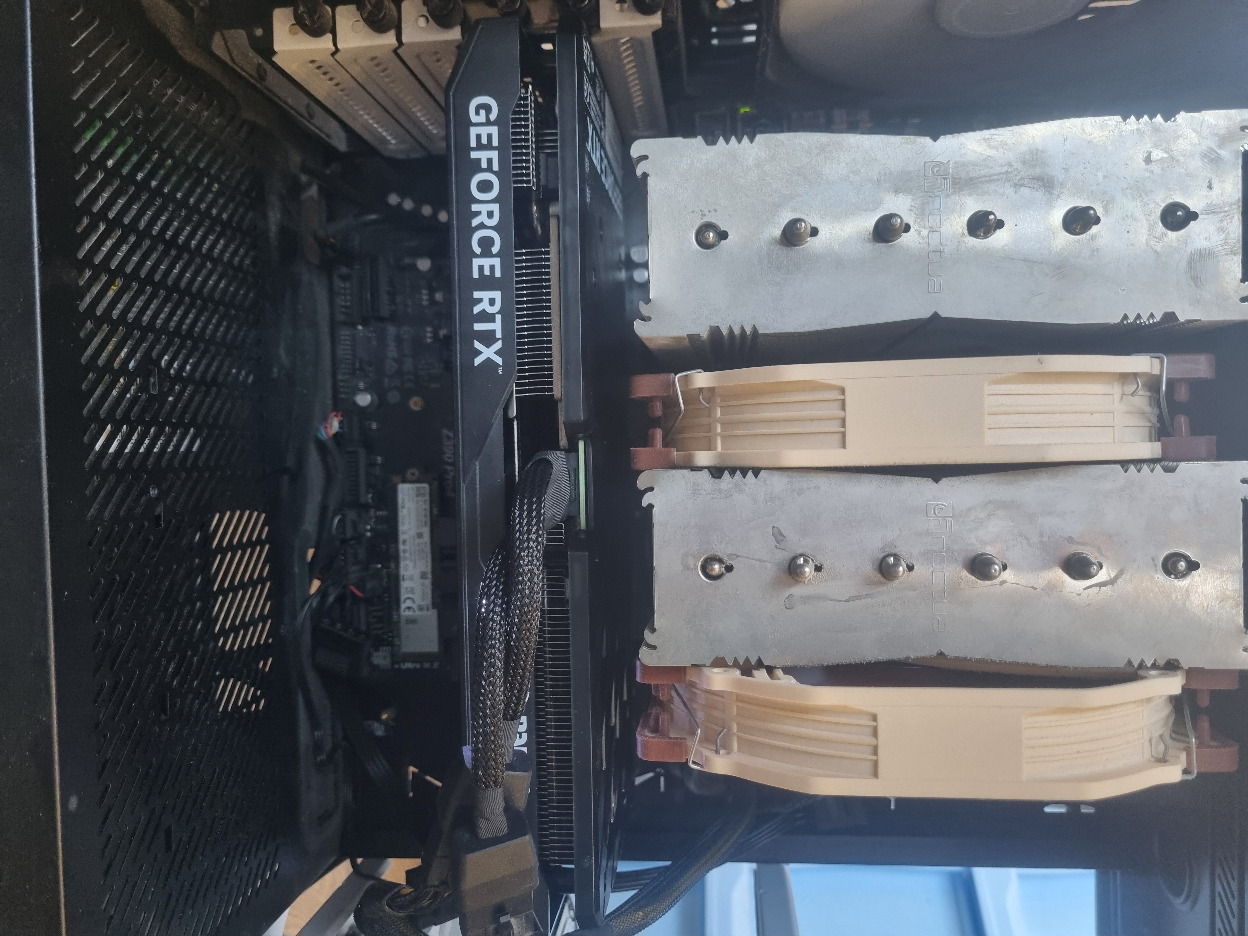

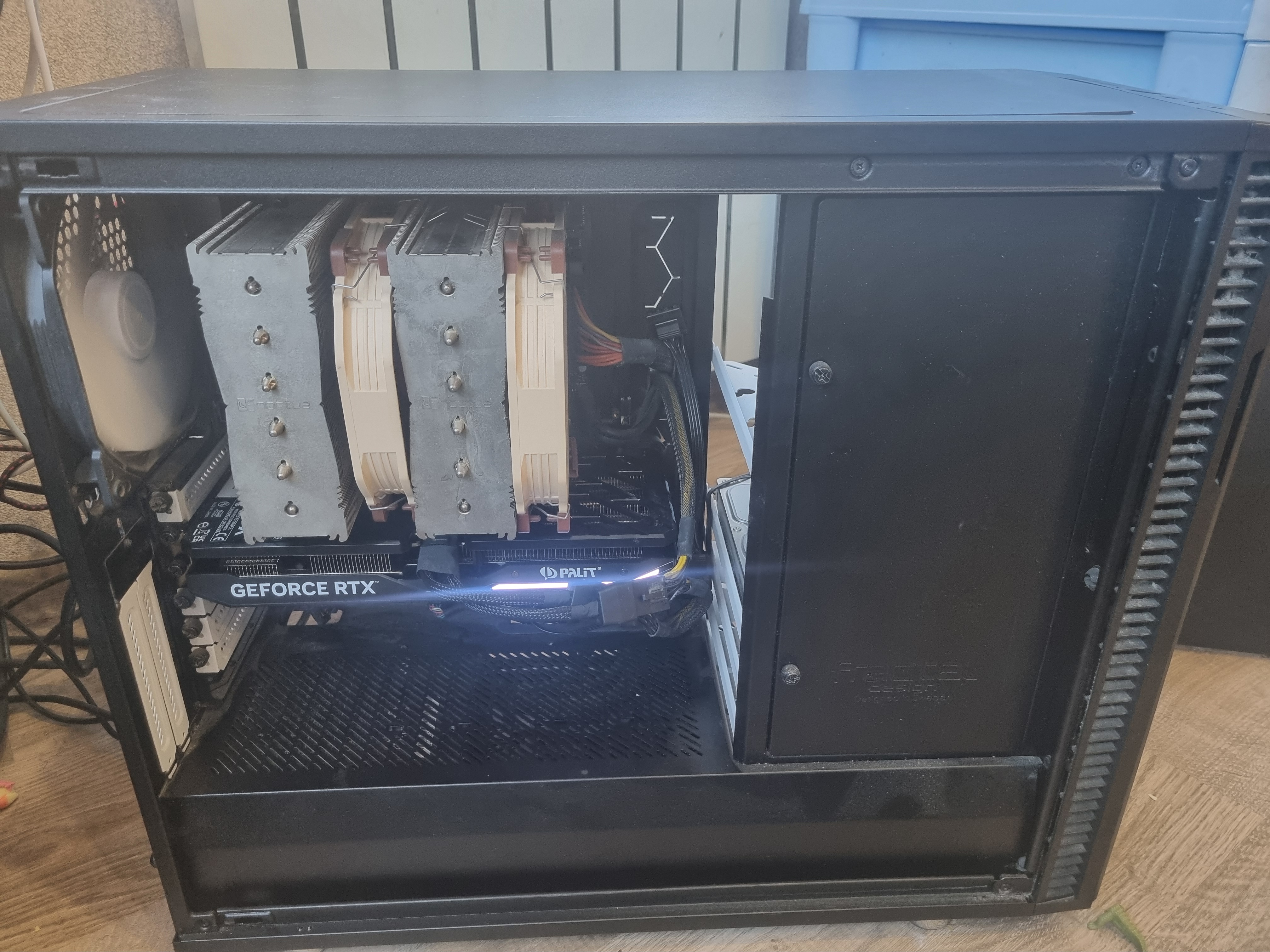

Всем хай. Имеется профильная система в корпусе fd define r6. Стоят два вентилятор на адув спереди, один на выдув сзади. Есть ещё место для двух вентилей сверху, если снять верхнюю глухую крышку. Будет ли профит? Картинку всего хозяйства прилагаю.
Intel core i7 9700k. Asrock 390 pro4 . DDR4 3600 16гб. Palit RTX 4070 super dual.
Fractal design define R6
Будет. Необязательно два, можно и один.

Вот как то так.
Если будет толк, на адув или выдув ставить?
На выдув.

Винни-Пух один не очч имеет . Там цельная крышка, еслм уж её снимать, то втыкать два
Добавлено спустя 8 минут 4 секунды:
Винни-Пух цель этого соббсно мероприятия, улучшение охлаждения вк

mobidik2002 и корзины спереди убери.
Сомнительно, ну окэй. Скорее с проца снимет градусы.
Засунь под вк хотя бы один 120-й - от этого будет больше толку, во всяком случае в моем фратале r4 так было.

Leon75 писал(а):
Засунь под вк
Щас взял старый 120й вентиль, положил тупо на корзину бп и включил. Профит ну может градус....
