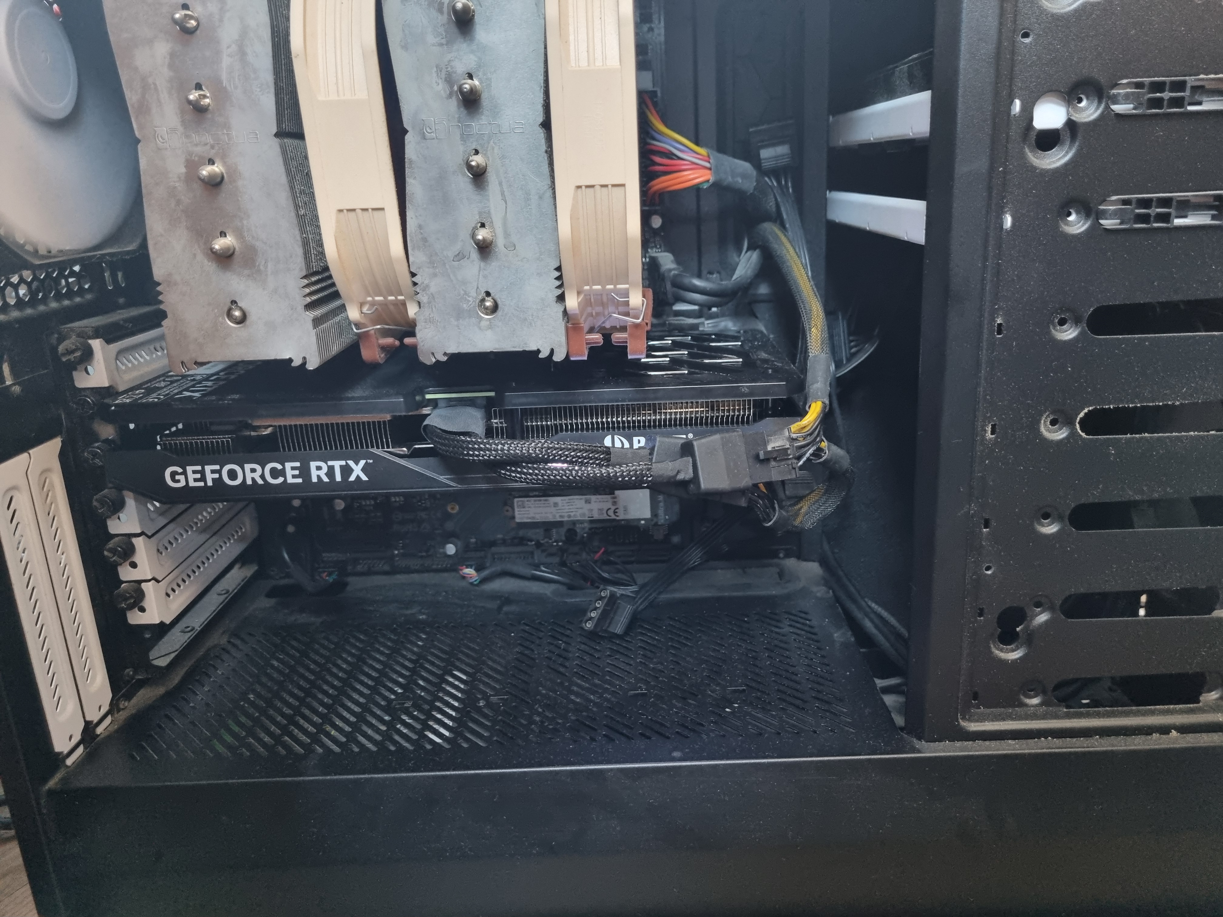

mobidik2002 писал(а):
Вопрос просто был в том, будет ли улучшение от двух вентилей сверху.
Будет, но немного. Тут же вопрос в оборотах. Поставь сверху серверный и заметишь разницу сразу (и оглохнешь заодно).
При вменяемом шуме, думаю пара вертушек до 4 градусов тебе скинет, вряд ли больше.

mobidik2002
такая же канитель была, грелась вк довольно таки ощутимо. корзины расположи так чтобы потоку воздуха не мешало. у тебя так вообще нижний вентилятор задушен корзинами, на вк и не дует ничего. по поводу верха с установленными вертушками не проверял, но без вентилей там что сетка стоит, что панелька глухая, разницы в температурах не заметил.
если с верху считать пазы для корзин, то у меня 4 hdd, 2 hdd стоят в 1 и 2 слоте, остальные 2 hdd в 5 и 6 слотах. так 2 140-ки нормально дуют и на проц и на вк.

mobidik2002
ну у меня сначала вообще 6 hdd стояло не в попад, вк грелась, позже 2 жестких убрал за ненадобностью, 4 оставил. стояли с начала через 1 слот корзины, считай поток воздуха всё равно был перекрыт. расположил вот так вот как написал выше, стало заметно комфортнее вк, теперь на неё поток воздуха от нижней вертушки шпарит.
на твоём месте я бы вообще трансформировал стойку корзины к стенке, раз у тебя 1 hdd b 1 ssd. примерно так:
Вот как то так.
По идее должно быть вот так:
Корзины HDD пустые убираете, занятые поднимаете выше, на уровень ЦП. Ставите к ним вентиль 140мм на 600-800 оборотов. На 3-4 диска одного 140мм точно хватит.
Сделал, около 4гр выиграл, всего. Буду вентили вниз ставить на вдув и вверх на выдув...
Добавлено спустя 1 минуту 17 секунд:
Все вопросы с температурами решает снятая боковая крышка) значит есть потенциал у доп вентилей
А где стоят диски?
В случае на фото - их нет. В вашем случае они будут выше, на уровне ЦП.

Винни-Пух не вполне понял.... я перетащил просто корзинки повыше и снял те, которые не нужны. Но в вашем случае сама стойка убрана. В таком случае их же вообще ставить некуда?
У меня вышло как-то так
Во внешний бокс можно засунуть, а корзины и стойку под них убрать вообще.

Leon75 писал(а):
Я во фратале так делал
А возможно ли, оставив на месте стойку для дисков, убрать только кожух бп внизу?

Регистрация: 24.04.2007
Откуда: и куда?
Фото: 7
Всё правильно. Можно поднять корзины ещё выше.
В вашем корпусе нельзя.
Как думаете, будет ли толк от вентиля внизу, если он будет под этим кожухом?
Откуда: и куда?
Фото: 7
Будет, но мало. Нужен второй вентилятор на кожухе БП.
Возможно, если этот кожух - отдельный элемент корпуса, закрепленный в корпус теми же заклепками - высверлить заклепки и вынуть кожух.
Хотя по факту если даже это цельная часть корпуса (то же продолжение поддона материнки) тоже можно убрать, поработав дремелем.
Но будет ли от этого смысл - вряд ли кто точно скажет - нужны эксперименты на практике.
Добавлено спустя 11 минут 30 секунд:
Посмотрел бегло твой корпус: да, кожух можно снять, ибо он на заклепках.
Добавлено спустя 9 минут 55 секунд:
Я на своем фрактале так же высверливал заклепки стойки для корзин.
