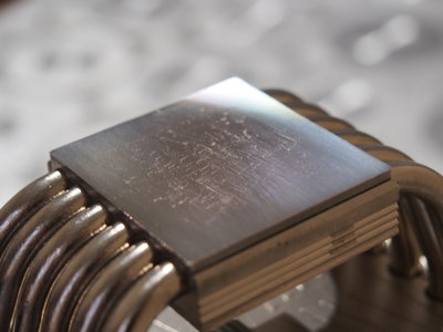

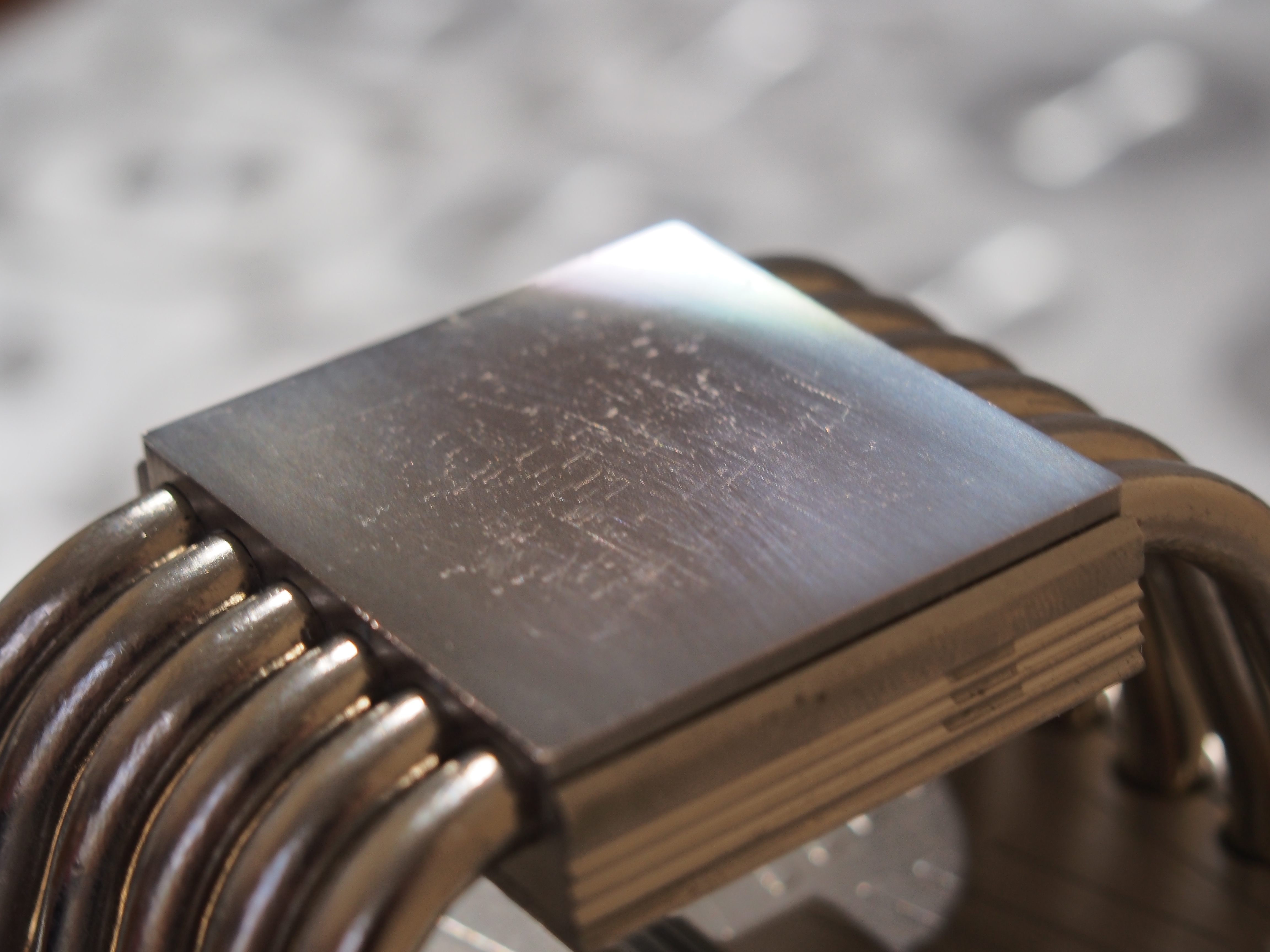

tyk-tyk В прошлом году купил Thermal Grizzly Kryonaut, исцарапал новый процессор и подошву кулера (которая тоже к слову была в отличном состоянии, пришлось полировать до меди :cry: ). Пришлось обратно старую МХ-4 мазать. К слову, Kryonaut ещё на 3 градуса хуже оказалась :lol:
P5191482.JPG [ 6.6 МБ | Просмотров: 1024 ]
А теперь вот без понятия что взять на замену, МХ-4 уже почти 8 лет, да и почти закончилась, цена роли не играет.
