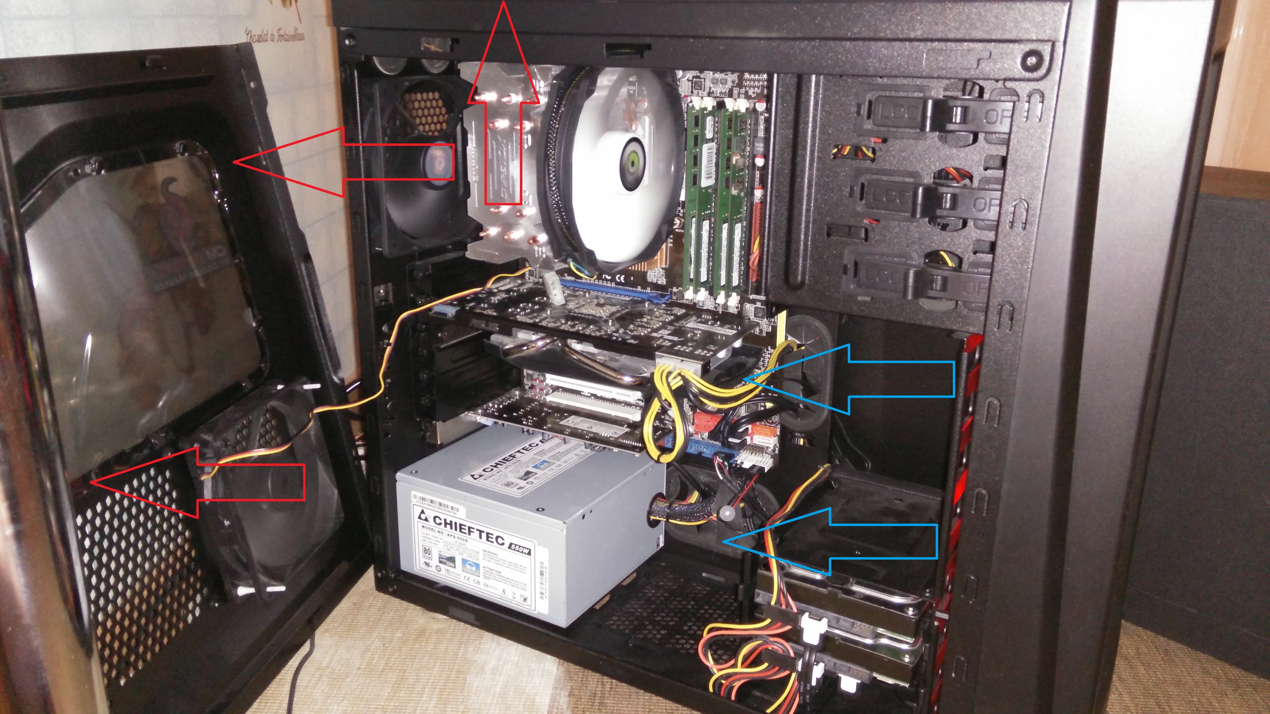

имею кейс CM Storm Scout II Advanced, кулеры расставил так:
IMG_20151213_000819.jpg [ 1.57 МБ | Просмотров: 1227 ]
выдув зад Ноктуа 120мм, вверх стоковый CM, боковая крышка выдув глассиалтеч, вдув фронт 2 стоковых CM на молексе висят.
надыбал вот такую статейку на персональных страницах? думаю попробовать.
хотелось бы услышать ваши мнения на этот счет.
Регистрация: 17.02.2008
Фото: 12
Есть идея - попробовать верхний - перенести вниз (или просто внизу на вдув). У ВК будет полная циркуляция. А ЦП должно хватить.

Регистрация: 01.06.2005
Откуда: Санкт-Петербург
Фото: 24
Sabotender т.е. на крышку? на вдув? и тут же на выдув? один качает, другой тут же откачивает? если вниз, то на тепловыделение от ВК это вряд ли повлияет. хотя .....
Фото: 12
Не )
Как у тебя на картинке. Только добавить 1ин снизу. Поток с него и с переднего нижнего будет на ВК направлен. И сразу отбираться боковым. В идеале интересно было б скоростью вертушек поиграться.
Фото: 24
Sabotender от самого нижнего фронтального, потоку препятствует 2 HDD и 1 SSD, а верхний дует ужа над ВК. снизу будет дуть как раз под ВК, а тот, что на крышке будет эту смесь отводить ......
Фото: 12
угу - типа как я рисовал в этом посте - только попроще - т.к. там нагнетания с фронта больше.
Фото: 24
Sabotender для этого мне понадобится одна 120 ..... ха, от перформы и поставлю с LNA от Noktua ....
А если БП перевернуть на спину?
Фото: 12
можно просто положить и посмотреть ) даже не притягивая креплениями.

Регистрация: 11.04.2010
Откуда: Екатеринбург
Вот интересно, если перевернете БП вентилем вверх, то отпишитесь пожалуйста как результат будет. Имею почти такой же Чифтек, только 500 В. Стоит тоже вниз вентилем, но в корпусе внизу решетка диаметром 120, а в БП вентиль 140. Вот думаю тоже имеет ли смысл перевернуть БП или нет. В системе только его и слышу почти в нагрузке, может это как раз из за того, что отверстие ему маловато внизу ?
Фото: 24
ovc я кстати об этом тоже думал, т.к. он стал работать заметно шумнее, после того, как его переместил вниз .....
