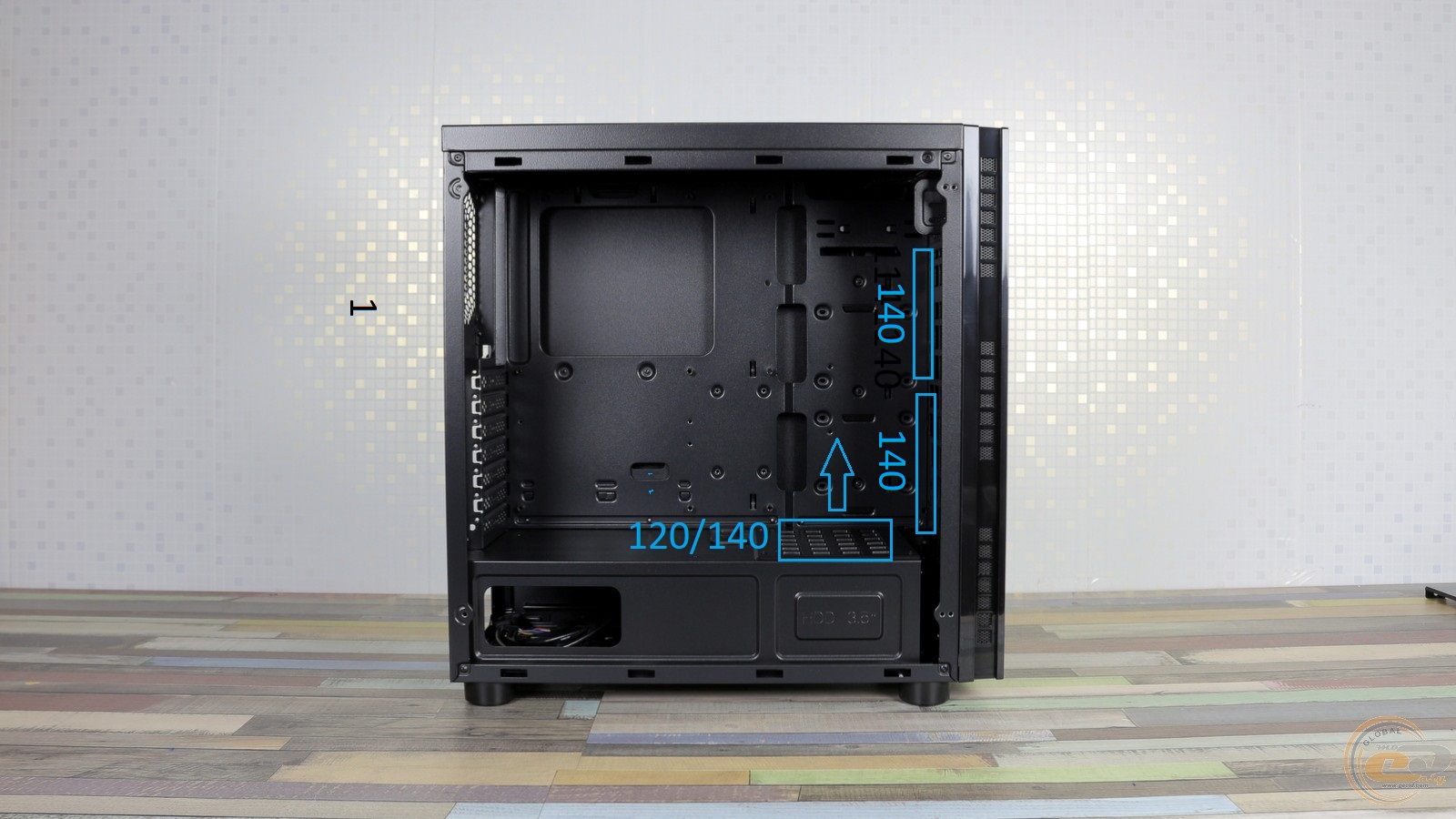

Xant1k
14_chieftec_hawk_al-02b-tg-op.jpg [ 273.12 КБ | Просмотров: 315 ]
думаю здесь нечего комментировать. других вариантов помочь в охлаждении HDD/SSD Sata в Chieftec Hawk трудно найти.

Яков там в низ морды вроде можно поставит фен. Это получше будет. На кожухе сверху охладит один из хдд

Яков нижний вентиль на кожухе ничего не даст. У менеея даёт 1гр на полных оборотах при условии что у меня корзины дисков нет. Так что там будет просто лишняя бесполезная жужжалка.

для HDD/SSD Sata будет польза, для CPU и CPU чуть больше чем никакой.
