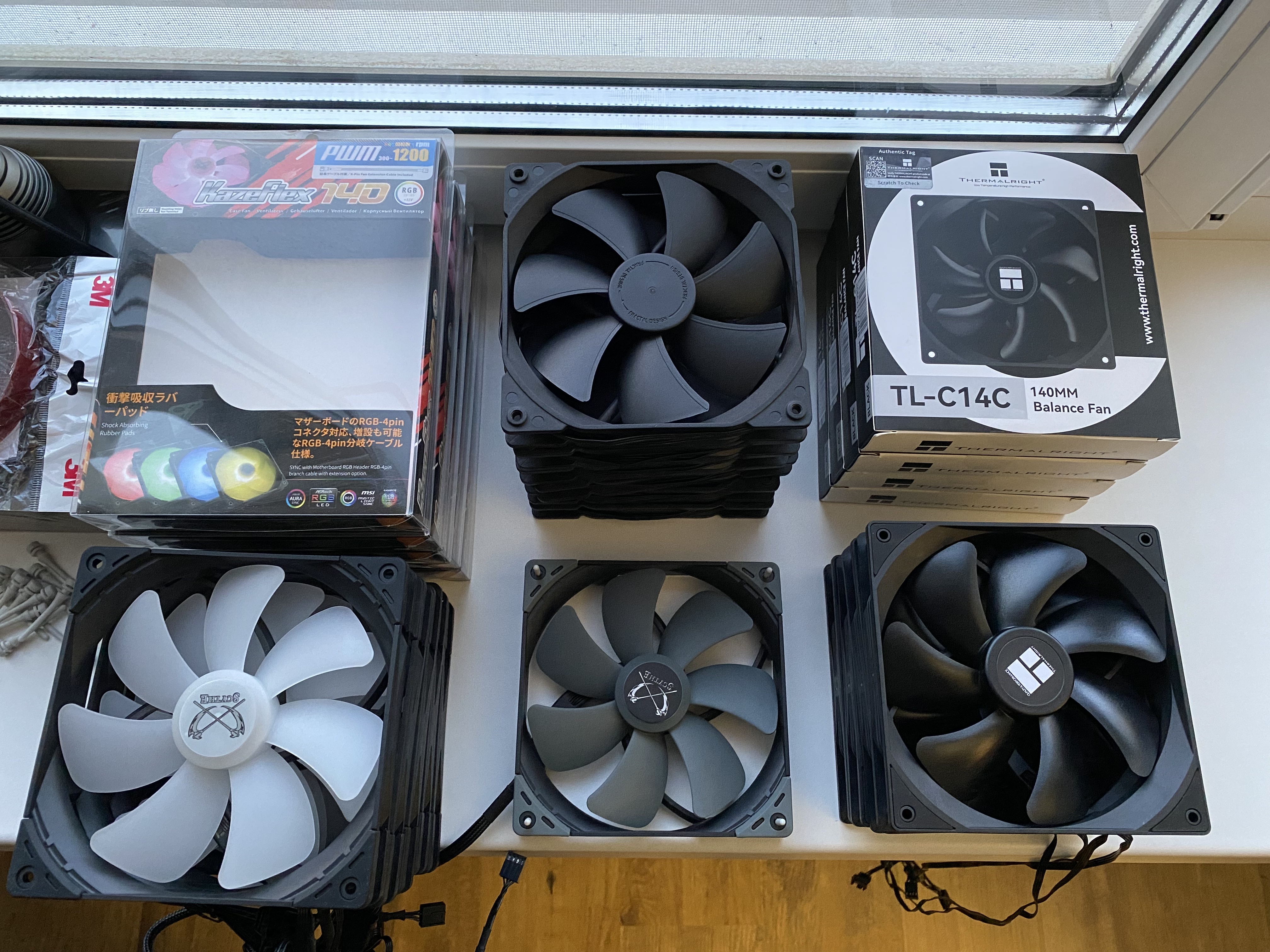

Хорошая 140-ка на 800 оборотах практически бесшумна. Хорошую 120-ку на 1000 тоже сложно услышать. Как для корпусных вертушек скорости достаточные.
Регистрация: 17.07.2014
Что есть понятие "хорошая"? р14 отлично слышно. Любой Термалрайт - тоже. Ноктуа? Тогда она "не дует".
Хорошая значит не шумит двигатель, отсутствуют посторонние призвуки, сбалансирована скорость, проработаны лопасти, чтобы не шумели перед решёткой и после.
wwr222 писал(а):
р14 отлично слышно
Вы взяли одну из самых дешёвых на рынке вертушек и что-то из под неё хотите?
Не любой. TL-C14C хороший. Из минусов небольшой срок службы и шум на вдуве через решётку. При выдуве же на решётку даже на максимальных 1500 оборотов ведёт себя отлично. А вот TL-D14 так совершенно не умеет. При выдуве на решётку на 600 оборотах он воздухом шумит громче, чем TL-C14C на 1500.
Те же X2 GP-14 на 1000 оборотов отлично себя ведут при любом размещении. Ну и классика - Kaze Flex 140 на 1200 оборотов. Но не каждый экземпляр. И их не найти.

Винни-Пух писал(а):
. TL-C14C хороший.
чота захрустел мой нижний термалрайт.... я его как-то разок снизу пропылесосил, не надо было трогать. теперь бывает тарахтит и в целом шумнее стал. у меня есть запасной такой же, надо поменять но что-то всё лень
Такого не бывает! Это все ваши досужие домыслы.
Винни-Пух писал(а):
TL-C14C хороший.
Не надо ля-ля. Профиль "классических" Термалрайтов. Их предел условной бесшумности до 900 оборотов. Я лично считаю, что 700 потолок.
Винни-Пух писал(а):
X2 GP-14
У меня стоят на выдув в корпусе. Они не дуют на 1000! О чем речь? Поэтому и тихие.
Винни-Пух писал(а):
Корпусные должны протягивать. Дуть надо на радиаторах.
Сторонник давляка? Так нет его! Вас обманывают!
Протягивать, натягивать... называй, как хошь. Единственная мера - кол-во продуваемого воздуха в единицу времени! Радиатор, корпус - пофиг. Давление - в турбинах - пишу который раз.

wwr222 писал(а):
Такого не бывает!
Бывает.
Не знаю что вы имеете ввиду под словом "классические", но они отличаются, например, от того же TL-D14.
Для выдува вверх достаточно, для тыла нужно что-то побыстрее конечно же.
Они дуют на 1000 ровно также, как Kaze Flex 140 на 1000.
Это не домыслы, а практика ;)
IMG_1279.JPEG [ 3.15 МБ | Просмотров: 349 ]
Тот же профиль лопастей.
