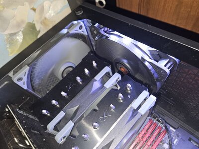

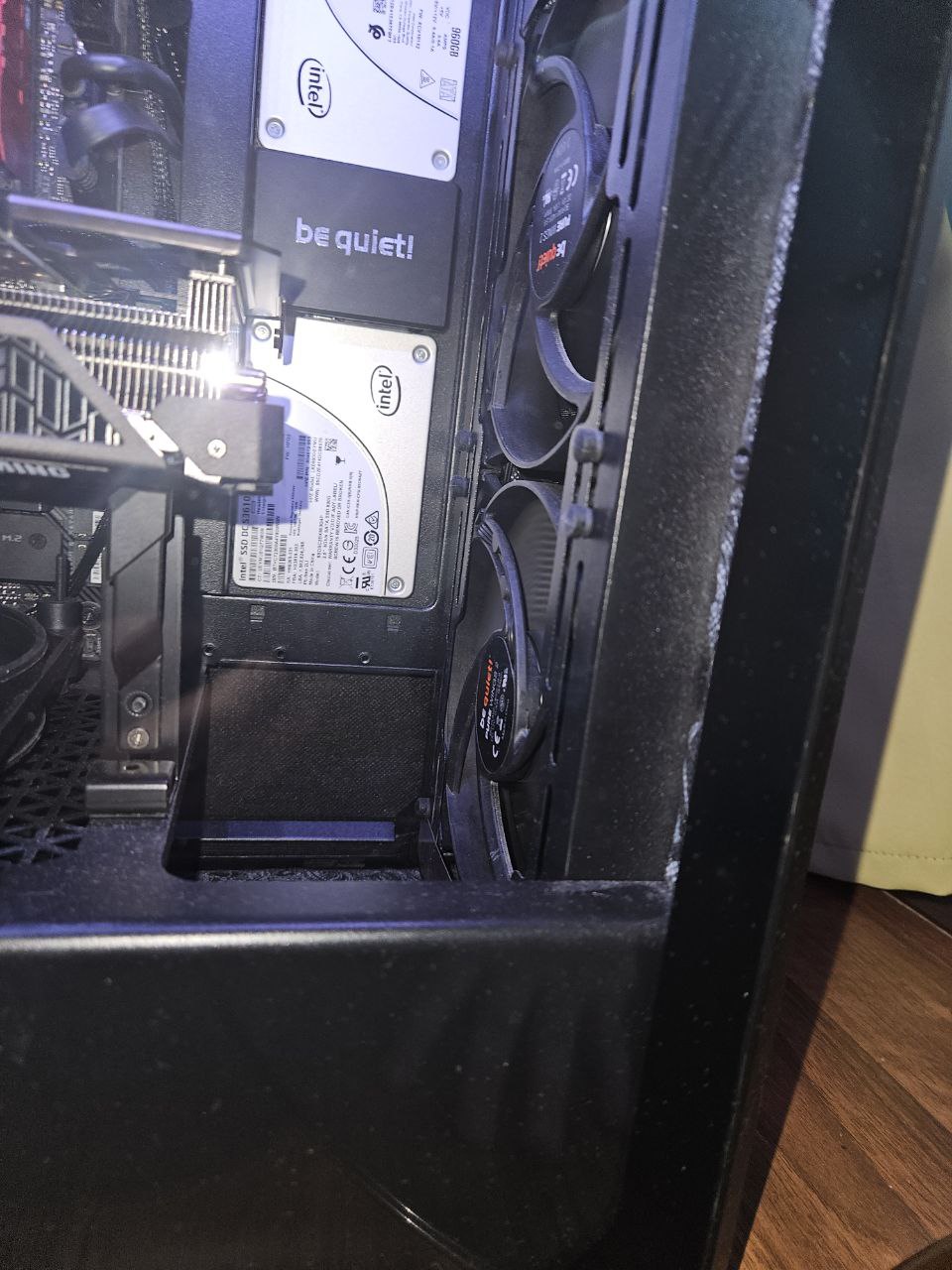

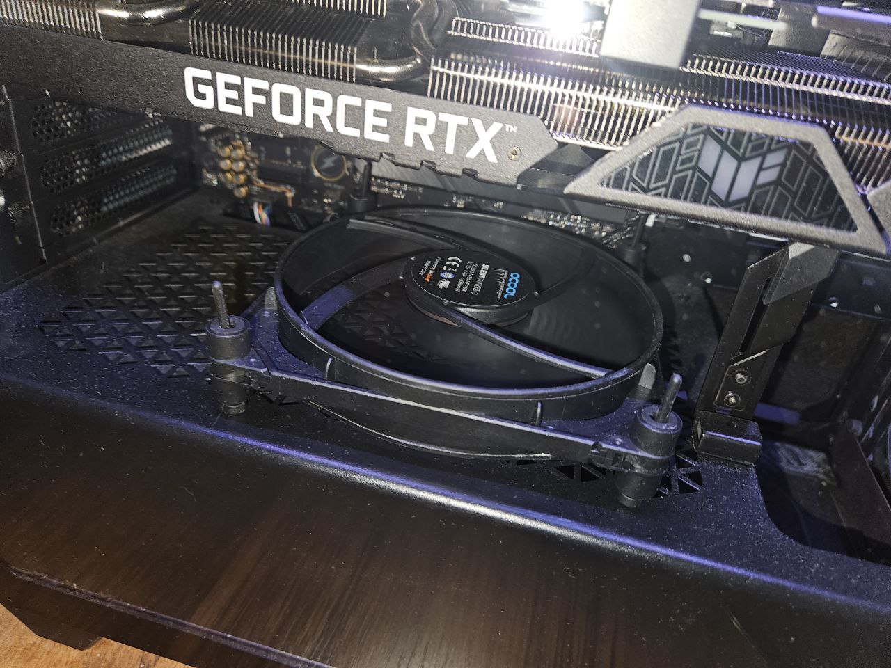

Xant1k писал(а):
Интересует собственный опыт, не теория.
пожалуйста
тык
photo_3_2024-11-06_14-36-57.jpg [ 180.86 КБ | Просмотров: 417 ]
photo_1_2024-11-06_14-36-57.jpg [ 222.48 КБ | Просмотров: 417 ]
photo_2_2024-11-06_14-36-57.jpg [ 191.01 КБ | Просмотров: 417 ]
1. передние у меня стоят так. на самом деле можно и 1 нижний оставить почти ничего не меняется. 2 у меня стоят ибо они просто есть и наличие 2х вентилей позволяет ещё на 50-100 оборотов понизить скорость. сейчас крутятся на 380об. и да когда корзина для дисков стояла то вентили были смещены в самый них. нижний просто чтоб дискам дышалось по лучше а средний уже непосредственно загонял воздух в системник
2. вентилятор под видеокартой абсолютно бесполезен. снимает с неё 1гр на полных оборотах. стоит пока просто лень стекло снимать чтоб убрать.
3. 2 выдувных вентиля на 140. самые главные. их обороты как раз сильно влияют на температуру проца. но почти не влияют на видеокарту.
F3 и U2 из схем в шапке у меня закрыты магнитным винилом. открытие или закрытие их на самом деле мало на что влияет. в пределах погрешности.
