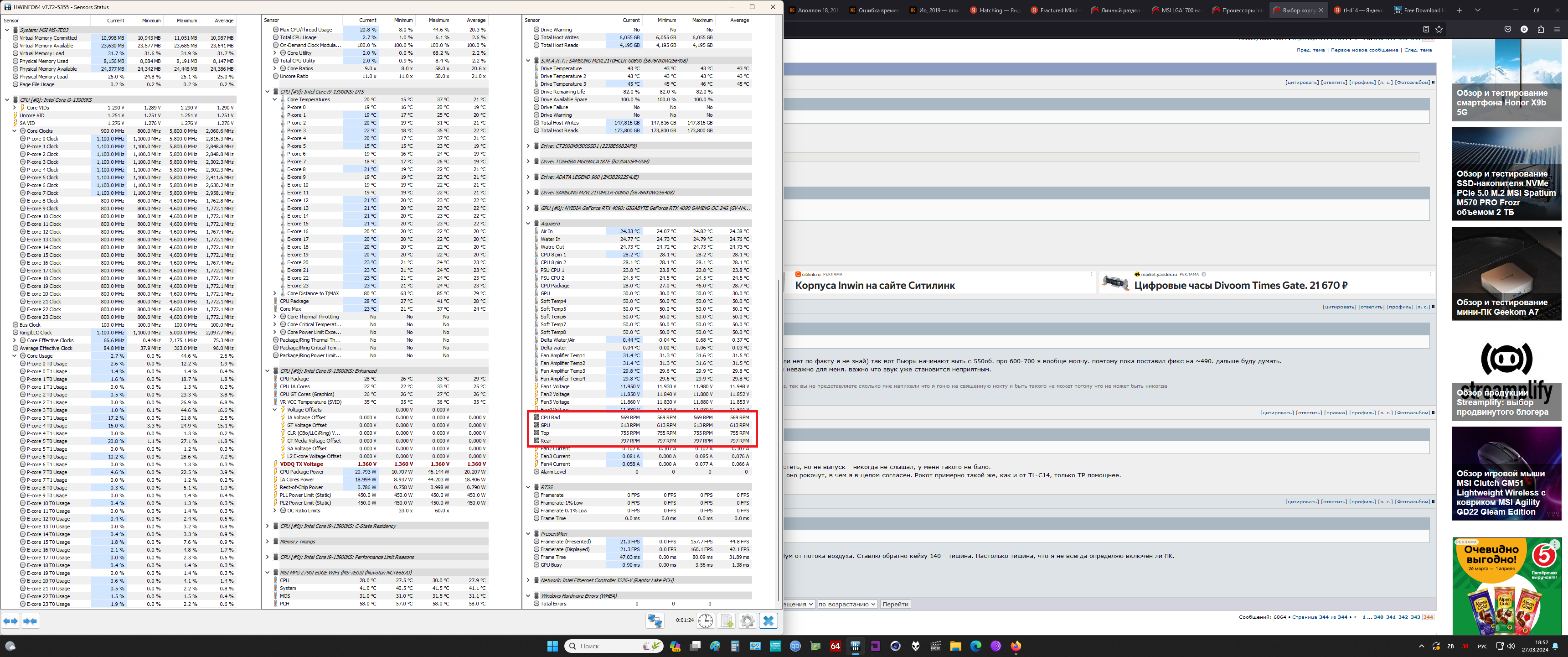

Винни-Пух добавляется шум на решетках, есть такое. И резонансы есть.
У меня вот так настроены (топ и тыл - 140 TL-C14 - крыльчатка такая же),
Снимок экрана (80).png [ 941.22 КБ | Просмотров: 3500 ]
но вот на этих оборотах конкретно в корпусе ЛК3 они сравнимы с дневным фоном при закрытых окнах, улица тихая), и я на их фоне отчетливо слышу шум ХДД 18 Тер, отобранного по шуму(!) среди 3 экземпляров. С заснувшим хдд комп гораздо тише)
На метре шумомер не фиксирует ничего по сравнению с фоновым шумом помещения. На 30 см может пару дБ найдет.
А вот при работе в играх, где они 1300-1350 об - да, уже отчетливый, и именно шум.
Могу на диктофон записать, но хз, насколько это будет показательно.
