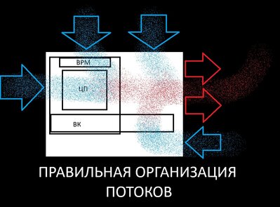

Вот схема которая охлаждает все компоненты только холодным воздухом.
А что там с ОЗУ? :oops:
Регистрация: 06.01.2015
Винни-Пух писал(а):
А что там с ОЗУ?
ОЗУ невозможно охладить отдельно, в любом случае это лучший вариант и для ОЗУ тоже.

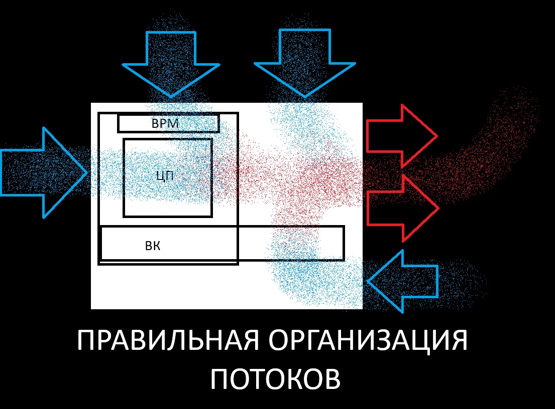

опять же только в теории. на практике же будет горячий воздух подмешиваться к нижнему переднему вентилятору (это только на картинке он чуть ли не вертикально вверх уходит). ну и сзади ВК выбрасывает снизу тоже прилично так горяченького, который тоже будет подмешиваться к входящему на ЦП. Про ОЗУ уже написали.
я кстати не против такой схемы. она имеет право на жизнь при определённых условиях. но и тут верхний передний вентиль по сути лишний.
i7-10700f | ROG STRIX B560-E | Ballistix 3600 64GB | PRIME RTX5070 O12G | FUMA 2 | 970 EVO Plus 250gb | Straight Power 11 750W | PURE BASE 500DX

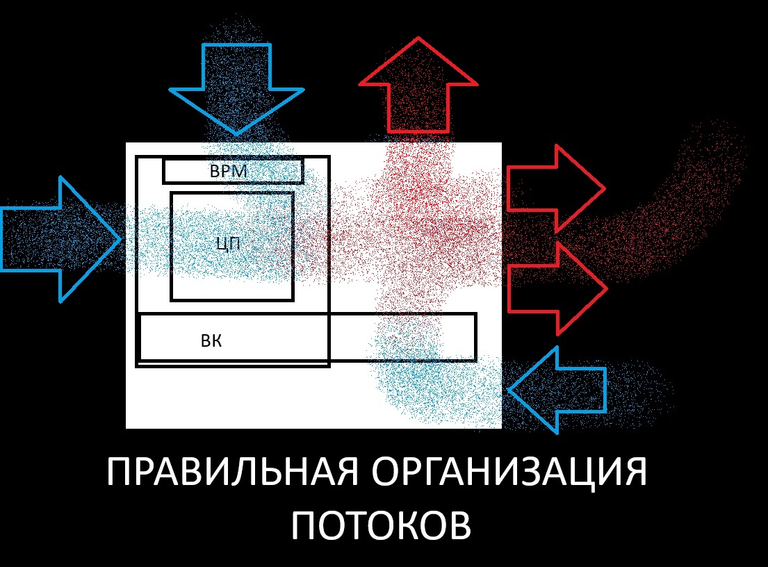

Ещё так можно
Лукавите.
Не лишний, его надо повернуть на выдув.
Добавлено спустя 58 секунд:
stockclock а как у вас так получилось, что две разные организации потоков и обе правильные?
Ты имеешь ввиду горячий выхлоп со среднего переднего вентиля? Выходящий горячий воздух легче и будет стремится вверх, в нижний вентиль засосёт очень немного.
Очень мало. Вентиль кулера цп не сможет всосать весь поток с заднего вентиля корпуса и часть холодного воздуха будет создавать вокруг кулера защитный холодный слой + верхних вдув на ВРМ дополноительно будет отгонять горячий воздух вниз.
Потому что в данной схеме этот кулер мало что меняет. Но скажем если комп стоит в нише, в компьютерном столе, где сверху мало места, то если выдувать наверх то верхний вдув на ВРМ будет всасывать горячий воздух с этого вентиля.
ЗЫ В моей сборке этот вентиль обдвует плашки памяти и чуток кулер ЦП
А если верхняя крышка у корпуса глухая, то отсутствие этих двух верхних вентилей много что поменяют в вашей схеме?
А если водянка?
В схеме ничего не поменяется кроме отсутствия верхних вентилей.
Винни-Пух писал(а):
А если водянка?
С водянкой один геморрой будет. На вдуве она будет греть внутреннее пространство корпуса, на выдуве она будет охлаждаться тёплым воздухом из корпуса. Можно вывести радиатор водянки за пределы корпуса :D
Не работают так эти схемы!
И никогда не работали.
Для начала: карта так будет работать (и то с оговорками) в реф.дизайне от НВидия. ВСЕ другие "разбрызгивают" горячий воздух хаотично (даже с "дырками" в бэке).
Далее, что бы потоки шли таким (или иным) способом, нужен хороший продув. Значит - шумный ПК. При приемлемом шуме, воздух вообще слабо движется в корпусе. Устраивать же торнадо дома - ну, бред же.
В КАЖДОМ случае нужно самим все настраивать, исходя из железа и корпуса.
Не имеет значения, всё равно это лучшая схема для такого типа корпусов.

Регистрация: 21.11.2006
Пара вопросов по картинке:
- почему ВРМ только сверху?
- если каждая стрелка соответствует вентилятору, то почему два верхних отцентрированны по ширине? Два 120х120 должны быть смещены левее либо должно быть 3 стрелочки.
- ВК даже для 4090 не в масштабе относительно мат.платы.
