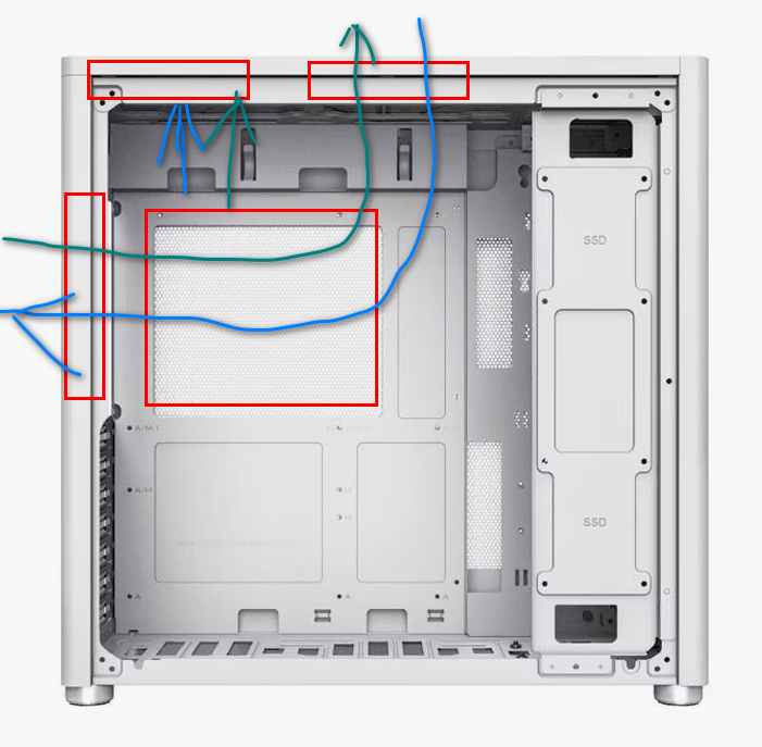

Как улучшить охлаждение процессора в корпусе с вертикальным продувом. Корпус такой GameMax MeshBox. Корпус понравился тем, что видеокарта охлаждается напрямую вертушками снизу.
Ryzen r7 7700, asus tuf gaming b650m-e wifi, Inno3d 4070 super x2, Seasonic FOCUS Plus 650 Gold, Patriot Viper Venom 2x16ГБ DDR5 6000 МГц

Ovalnekrug
-верхний передний попробовать поставить на вдув а задний верхний и тыл на выдув.
-в целом можно развернут кулер и тыл на вдув, а верхние на выдув т.к. морда у корпуса глухая.
-поставить кулер лучше
-поставить СЖО
пробуйте.
а какие вообще проблемы? какая конфигурация?
У них на сайте как раз написано: "multiple funs at the bottom to optimize VGA card cooling", 1-2 низ-вдув, 1-2 хвост-выдув.

Обновил свой конфиг. Охлаждение процессора ID-Cooling SE-224-XTS. Сейчас внизу 2х140 на «вдув», а сверху 2х140 на «выдув». Понимаю что проц горячий, но хотел бы ему помочь.
Ну это же не серьёзно... я конечно понимаю что 224й замечательный кулер. Но он замечательный БЮДЖЕТНЫЙ кулер.

То что кулер слабоват для этого проца, я уже понял. Его рекомендовали в ветке выбора пк, у нас на onliner.by. Только купил и сразу менять, не знаю. Просто смущает что сверху на выдув прямо перед вентилятором на цп, типа воздух забирает у него. Там же и вентилятор бп берет воздух. Может поставить на вдув верхний, который ближе к «морде». Но тогда будет 3 на вдув и один на выдув. Сейчас на тыле нет ничего. Купить 120 на тыл на выдув разве. Боковая крышка, кстати, с перфорацией.

Ovalnekrug прочитайте моё первый пост вам. 2 варианта
1. Синим
2. 3елёным
тыц
изображение_2024-11-22_122433176.png [ 243.57 КБ | Просмотров: 244 ]
возможно поможет. но точно кроме вас всё равно не скажет.

waldor
друже, синим не варик, правда...
Это только вихри наплодит, и неэффективное зацикливание потоков.
Зеленым - хороший варик с развернутым кулером на цп.
а она ими не охлаждается. Точнее, охлаждается тольк, если выхлоп способен вынести все тепло из кузова. Иначе они молотят вхолостую.
с башней на ЦП и 4070 в корпусе это невозможно. Только замена на АИО.
