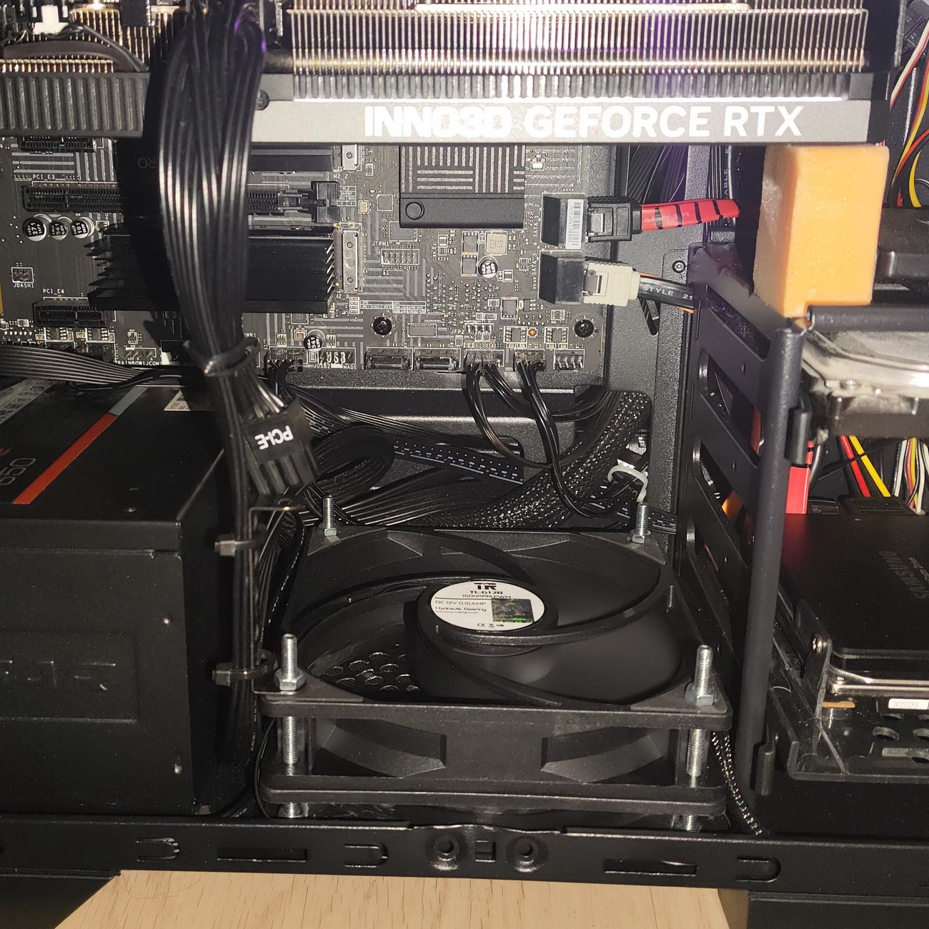

Регистрация: 21.11.2006
Яков писал(а):
так и без короба, если спереди корзина с HDD, между корзиной и БП помещается вентилятор максимум 120мм, и половину потока воздуха от него перекрывают кабели БП..
Да, больше 120 не влезет. Если БП не модульный, то нормально там всё с кабелями.
fan120down.jpg [ 515.27 КБ | Просмотров: 547 ]
i5-10400f / z590a-pro / 4060ti 8Gb / 32Gb ddr4-3600 / 860 evo, 970 evo+, 980, su650 / 650W / fhd 165Hz / Win 10

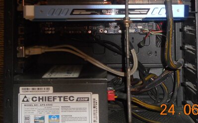

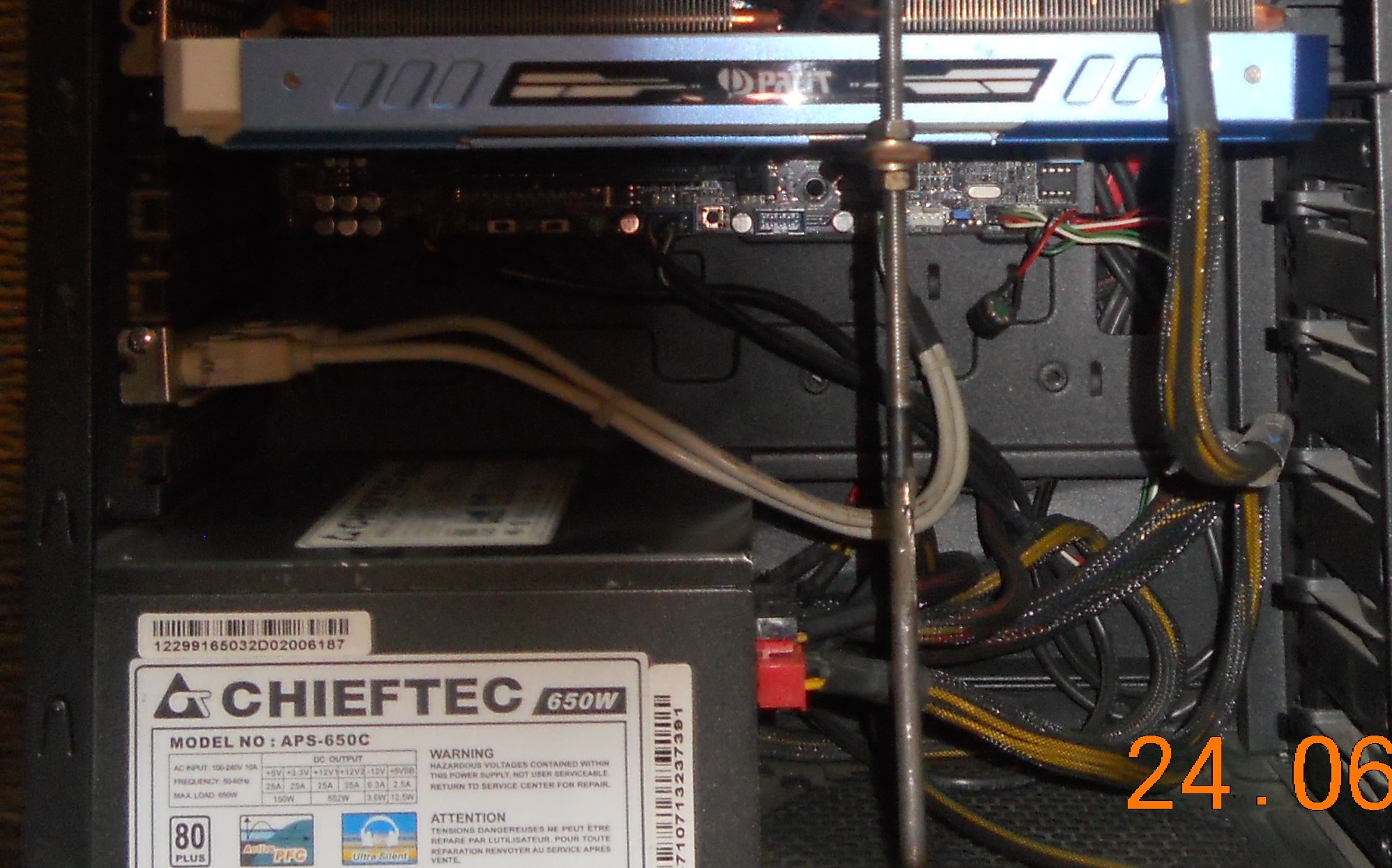

Регистрация: 08.02.2012
Откуда: Алтай, Бийск
Фото: 15
а если модульный/полумодульный?
DSCN3976 — копия (2).JPG [ 666.69 КБ | Просмотров: 535 ]
чем умнее ИИ, тем глупее человек
Xant1k писал(а):
а вот на дне корпуса её нет. Следовательно неоткуда взяться притоку холодного воздуха.
Если есть дрель, то есть и перфорация на дне корпуса :D
С полумодульным думаю тоже можно разложить кабели что бы минимально мешали потоку, там же всего 2 шт. от видеокарты и сата. А вот с модульным наверное сложнее.
Фото: 15
Mosfet фото выше с моего ПК. БП Chieftec APS 650C (A135 Series), полумодульный, кабели настолько жесткие, что согнуть с меньшим радиусом побоялся сломать сами кабели, или выломить коннекторы.. укладывал покомпактнее, на дно ставил DeepCool [UF120], насколько помню для ВК пользы чуть больше чем никакой, минус 1-2°C. снял, установил на боковую крышку TY-140, здесь сразу профит, и для ВК, минус 5-7°C, и для диода PCH в МВ так же - 5-7°C в нагрузке..
фуфло.. насверлить отверстия близко одно к другому не получится, перфорация получится так себе по пропускной способности, без кернения сверло убегает, кернить, и сверлить 70-80 отв. будешь "полдня".. лучше вырезать дремелем окно, круглое по Ø крыльчатки вентилятора, или 4-е окна сегментами, чтобы перемычки в окне остались. и закрыть фильтром и/или нормальной решеткой. такой или "гриль"
