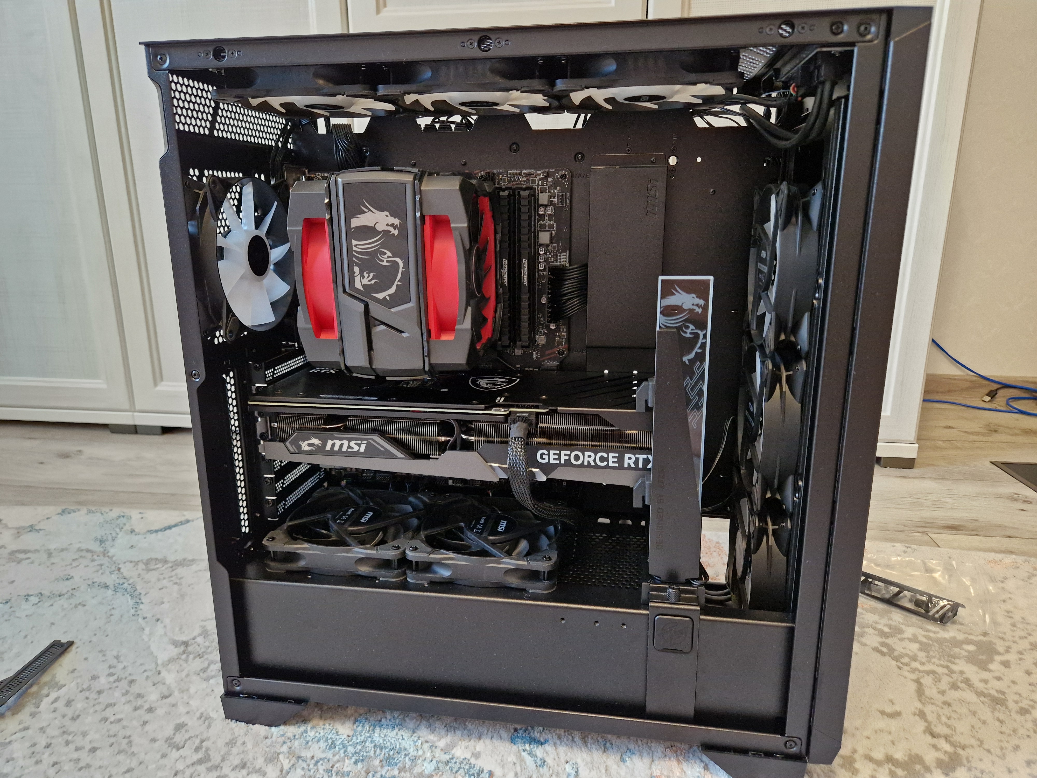

<TopUpdate> писал(а):
Xant1k писал(а):
Вот у пользователя снизу вертушка никак не влияет на температуру видеокарты. Как считаете почему?
Дело не в пластике, а в том, что без вентиляторов снизу видеокарте хватает воздухо-потока для продувки радиатора видеокарты.
А увеличение воздухо-потока уже сталкивается с ограничением эффективности радиатора и его скорости отвода тепла. Возможно смена термопасты на что-то типа honeywell ptm7950 поможет снизить температуры видеокарты. Но это не точно.
Звучит убедительно.
Надо какой-то эксперимент что ли провести и вот таким кадрам https://o.dns-shop.ru/original/st1/4e4e ... dc6339.jpg отправить его результаты, чтобы не страдали фигней.
