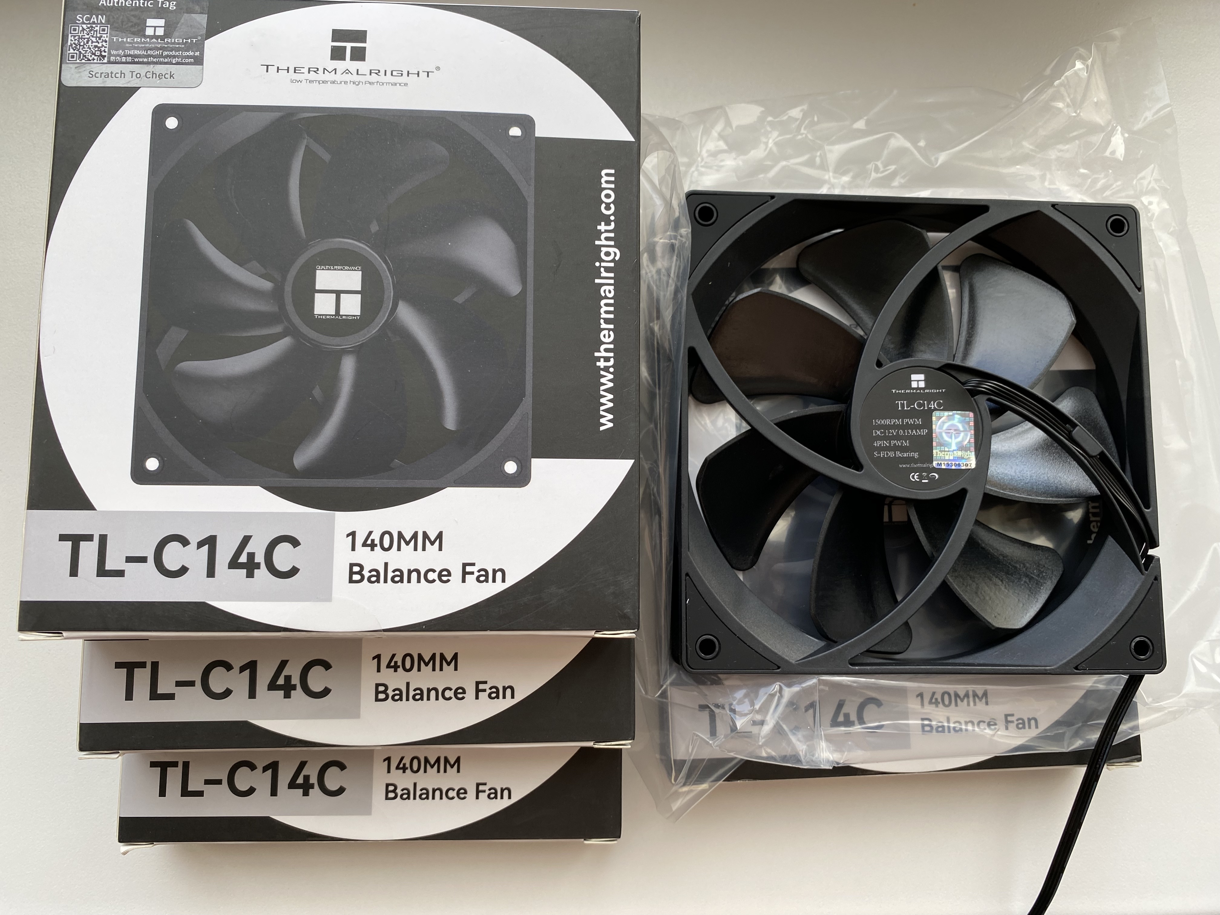

Потестил Thermalright TL-C14C.
IMG_1278.JPEG [ 2.41 МБ | Просмотров: 830 ]
По сравнению с TL-C14 и TL-D14 это большой шаг вперёд.
Плюсы:
1. Магнитное центрирование. Всё ровно, строго, лопасти не шатаются, как например у X2 GP-14.
2. Очень тихий. Если вне корпуса запускать даже 1500 оборотов тихие.
3. Отсутствие тресков, щелчков и прочих звуков в работе мотора. Прям вообще их нет.
4. Отсутствие шума воздуха при выдуве через решётку. У TL-D14 воздух через решётку шумит даже на 400 оборотах, как-будто вентиль на 1000+ оборотах крутится.
5. Внешне очень похож на Kaze Flex 140. Даже лопасти по часовой стрелки крутятся. И у самого корпуса незначительные отличия.
Минусы:
1. Вонючий пластик.
2. Посторонние призвуки при работе всё-таки есть. Примерно в районе 35%, 55% и 75% есть лёгкое уууууу-уууууу-ууууууу. Но оно тихое и это я слушал 4 вентиля сразу. Для сравнения два TL-D14 делают УУУУУУУНЬ-УУУУУУНЬ-УУУУУУНЬ. То есть гораздо громче и отчётливее. На Р14 это ещё более выражено.
3. В тесте лоб в лоб с листочком бумаги на 1000 оборотов Kaze Flex 140 его немного передувает. На 1200 оборотах примерно равны. В сравнении с X2 GP-14 на 1000 оборотах они тоже примерно равны.
4. Увеличивается громкость при вдуве, когда вентилятор расположен перед решёткой. X2 GP-14 намного тише себя ведёт в таких условиях и уууууу-уууууу-ууууууу не делает.
5. Никуда не делся звук жужжжания. Он стал тише, чем на TL-D14, но он всё равно есть.
6. У Kaze Flex 140 нет магнитного центрирования, но крыльчатка ходит не менее чётко и полностью отсутствуют посторонние звуки, в том числе уууууу-уууууу-ууууууу.
По итогу весьма достойно. Но ставить их на вдув перед решёткой ошибка. Они испортят всё впечатление о себе. Хотя перед решёткой и Т30 портит о себе впечатление.
CHiCHo писал(а):
закрепить нельзя, потому что там тоннель
Силиконовые крепления прекрасно вставляются и держатся.
13700К/Z790/32GB/990 PRO/RTX 4080/G6/7XL/AG271QG 165Hz G-sync
:?: Только лишь из-за зеркальной крыльчатки он лучше простого С14?, думаю, это поспешный вывод)))
Пластик у С14 не воняет, призвуки есть, однозначно, но только будучи установленными на корпус. НА мой слух что-то в диапазон 750-850, точно не помню, остальные диапазоны фактически чистые.
Насчет силиконок коротких и таких ушей: я несколько раз пытался гвоздями Нокты короткими присобачить подобные фены - плюнул, мне псих здоровье дороже :lol: Делал на нитке, протягивал насквозь, потом оно отваливалось...
Я средними крепил, вот такими
Пипка с другой стороны вылазит, ты за неё тянешь, широкая часть плотно вставляется в тоннель, отлично держится.
Регистрация: 24.03.2006
Откуда: Moscow
Фото: 266
Винни-Пух воот, это уже длинные сквозные. А в комплекте с ТР и, например, от Нокты, они короче на треть минимум. НЕ вылазят с другой стороны, чисто под одинокое ухо :D

Я забыл, один важный пункт в числе минусов :crazy: Один из четырёх вентилей буквально через 10 минут работы зашуршал. Я его тормознул, он снова запустился, и вроде больше не шуршит. Может смазки не хватило, а может стекла с вала при транспортировке :oops:
