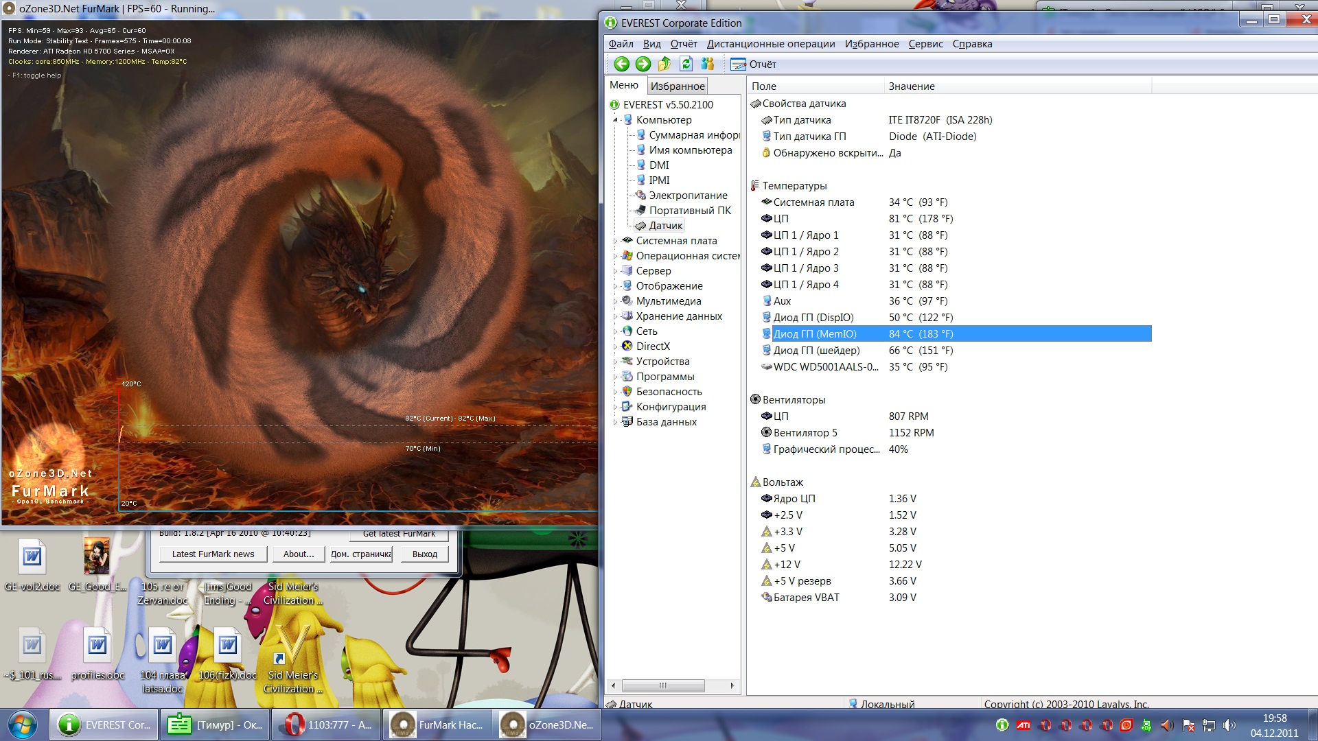

Регистрация: 04.12.2011
Всем добрый вечер.
Видяха Сафир 5770, радион.
Купил в прошлой году, провёл тест http://linkme.ufanet.ru/images/336c3fc7 ... ea1eda.jpg
Вчера решил почистить его от пыли, снял радиатор с вентилятором. Почистил, пыли было среднее. Место соприкосновения радиатора термопастой не смазывал, немного её там было. Врубаю комп, горит датчик, что видяха греется( ну я так понял, что именно из-за того что греется), место над соприкосновения радиатора греется очень сильно и комп один длинный сигнал даёт. Сходил сегодня в магазин купил темрмопасту залман. Нанёс на радиатор и на видяху. Комп запускается, но именно то место греется очень сильно.( в режиме нагрузки)
Запустил вообще не требовательную игру по видяхе - цивилизацию 4. Именно один показатель греется до 75 градусов - memIO

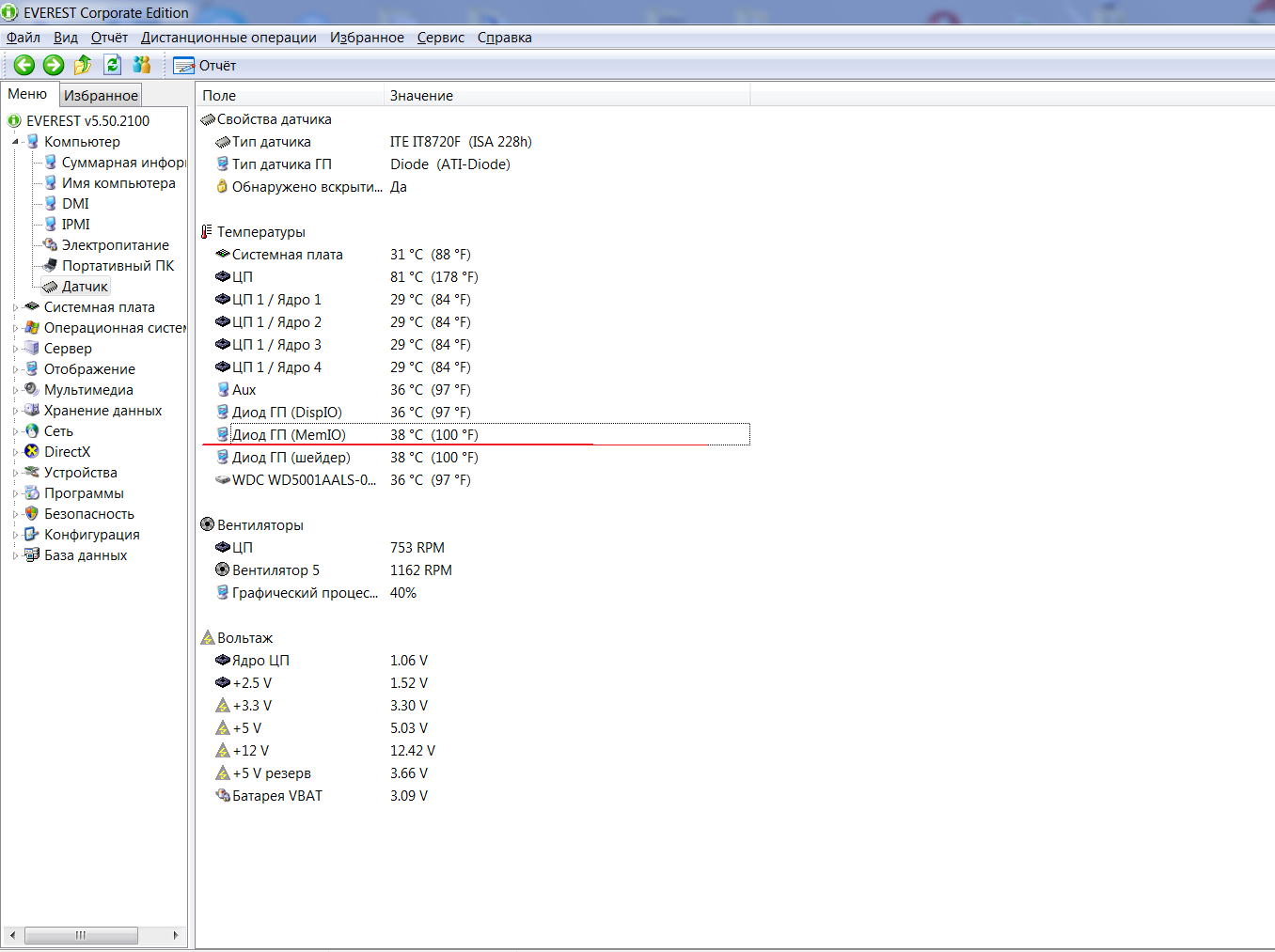

В режиме простоя http://linkme.ufanet.ru/images/e8aafaae ... 079b86.png
Запустил тот же тест FurMark с теми же насторойками - за 5-7 секунд видяха греется до 95 градусов! А до чистки за несколько минут теста не пересекала 71 градусов.

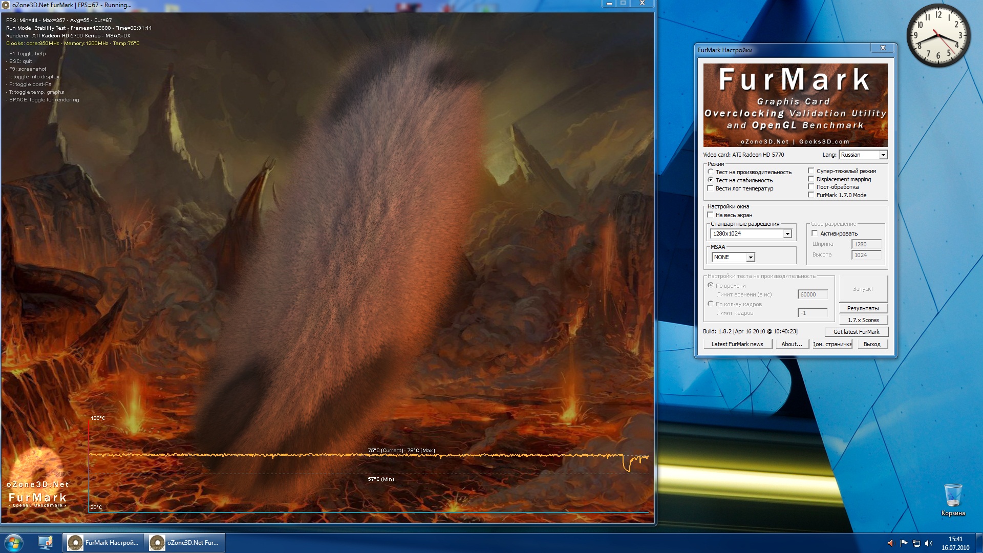

зы А вот сам показатель, поставил всё на минимум и разрешение миним.
http://linkme.ufanet.ru/images/fc2d0adc ... 63d325.jpg
