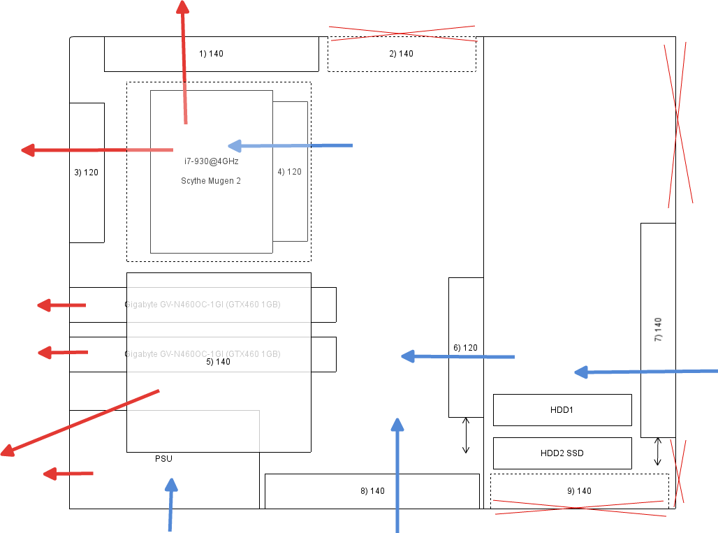

Покритиковать плиз такую СО:
Untitled(1)(1).png [ 31.58 КБ | Просмотров: 1207 ]
Масштаб условный, но пропорции важных мест более-менее.
Красными крестами обозначены заклеенные места.
Пунктиром - куда можно ещё поставить вентиль.
Чёрные двухсторонние стрелки - вентиль можно перемещать.
i7-930@4Ghz, в планах гнать его дальше
2 x Gigabyte GV-N460OC-1GI (GTX460 1Gb), стоят вплотную зазор ~1см
Cooler-Master C690II
Сейчас всё напрямую, реобас только планируется.
Сейчас t на проце при полной загрузке ~75^C
При загрузке обеих вк, верхняя, ессно, греется до 100^C и уходит в троттлинг, нижняя успевает прогрется до 70^C.
Регистрация: 17.02.2008
Фото: 12
Если ВК референс - то надо ставить на стенке наоборот (вертушка 5), да даже если не референс - попробуйте наоборот - может троттлинг исчезнет. Слай это отдельная проблема =\
Вертушку 3 лучше ставить самую производительную.

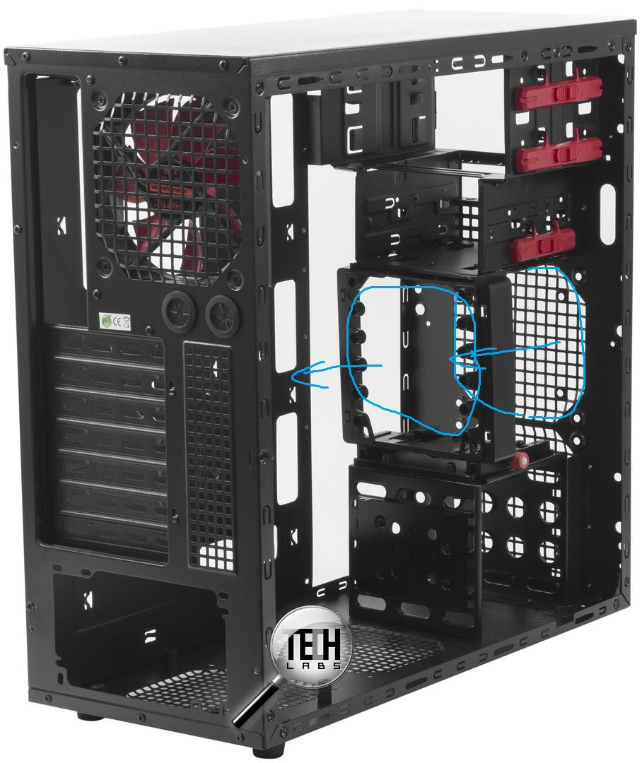

Всем привет,ни кто не думал над тем, что бы разделить перегородкой корпус над видеокартой? Получаем два отсека,которые можно продувать насквозь:) нижняя часть видеокарта,весь тёплый воздух произведённый ею надо сдувать от переда к заду.аналогично с верхней частью где процессор.
Было уже такое предложение? Или глупость все это?
Asus P5E 64WS Evolution+Xeon x3363 (FSB 412x8,5=3500) scythe big shuriken 2,DDR3 patriot 1333Mhz 4x2Gb,SSD 120Gb Kingston SSD now,Gigabyte GTX 570
Фото: 12
Почему глупость, делают так. Вполне годный вариант.
