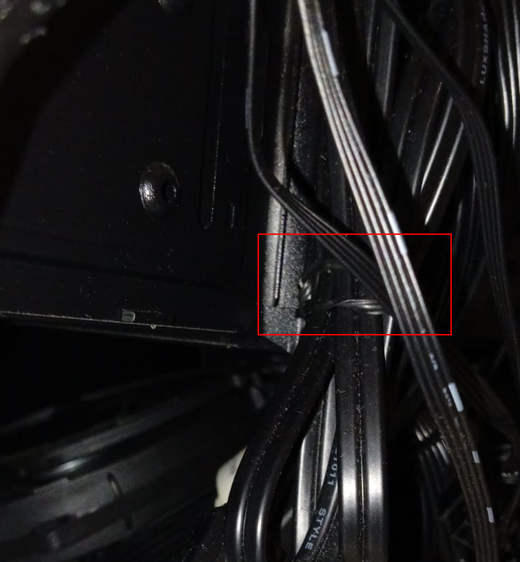

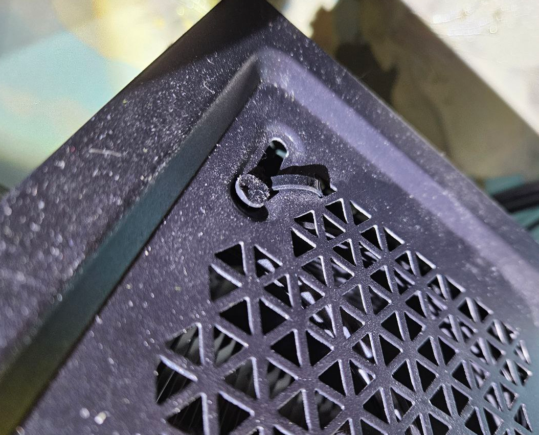

В общем так.
Как должен стоять нижний вентилятор (под коробом)
Вид спереди
Вид снизу сзади (там виднеется упавший вентиль)
Короб цельный (только спереди пластиковая заглушка съемная). Подлезть можно только со стороны глухой боковой крышки. Там еще куча проводов от БП место занимает.
Собссно вся идея и состоит в том, чтобы вентилятор был выше проводов, как можно ближе к решетке. Этим убивается сразу два (три) зайца:
- поток воздуха не перебивается проводами от БП, вентиль в таком положении реально хорошо дует в видимокарту (у меня после установки сразу все темп -4С стали)
- под него идет часть потока воздуха от нижнего фронтального вентилятора
- он не сосет пыль снизу
Вопрос в том, как его надежно закрепить, не разбирая пол-системника. Я понадеялся, что прилеплю его снизу на монтажку в центральной неподвижной части и все будет ок. Хватило на 2 дня.
Любые стяжки, винты и тд - разбор системника, чего я делать очень не хочу. Я не люблю копаться в системнике, это моя личная шиза.
Пока остается только эпоксидка.
Сам вентиль тоже без стандартных корпусных креплений. Его нельзя посадить на резиновые гвозди и т.д. Резьбы у него вообще нет - там тупо дырки для скобы
Но вентиль очень крутой, по понятным причинам, я хочу его использовать. Тем более, моя идея его расположения прямо под решеткой прекрасно показала себя на практике.
Есть такая идея
Подобрать длинные болты, зафиксировать их снизу, обложить резиновыми шайбами + сверху гайки и шайбы, и как бы будут четыре высокие стойки для вентиля.
Для этого конечно все равно надо будет разбирать все, но это прям такой кошерный колхоз будет.

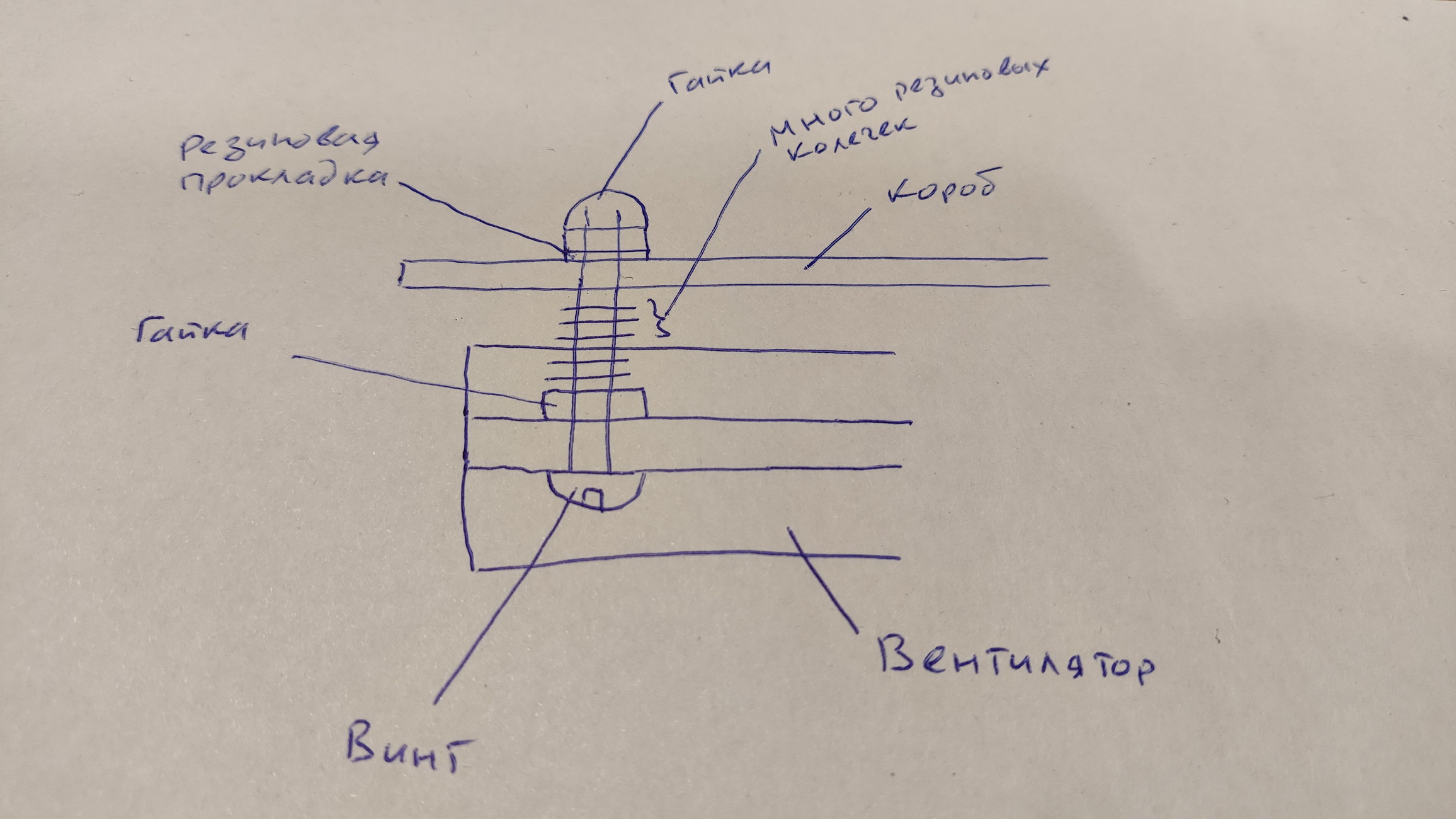

Регистрация: 21.11.2006
Если на винт надеть много колечек, чтобы они были выше края вентилятора, то при аккуратной затяжке сверху можно сделать так, что вентилятор не будет касаться короба, но при этом за счет упругости этих колечек будет достигнута необходимая жесткость чтобы вентилятор не болтался.

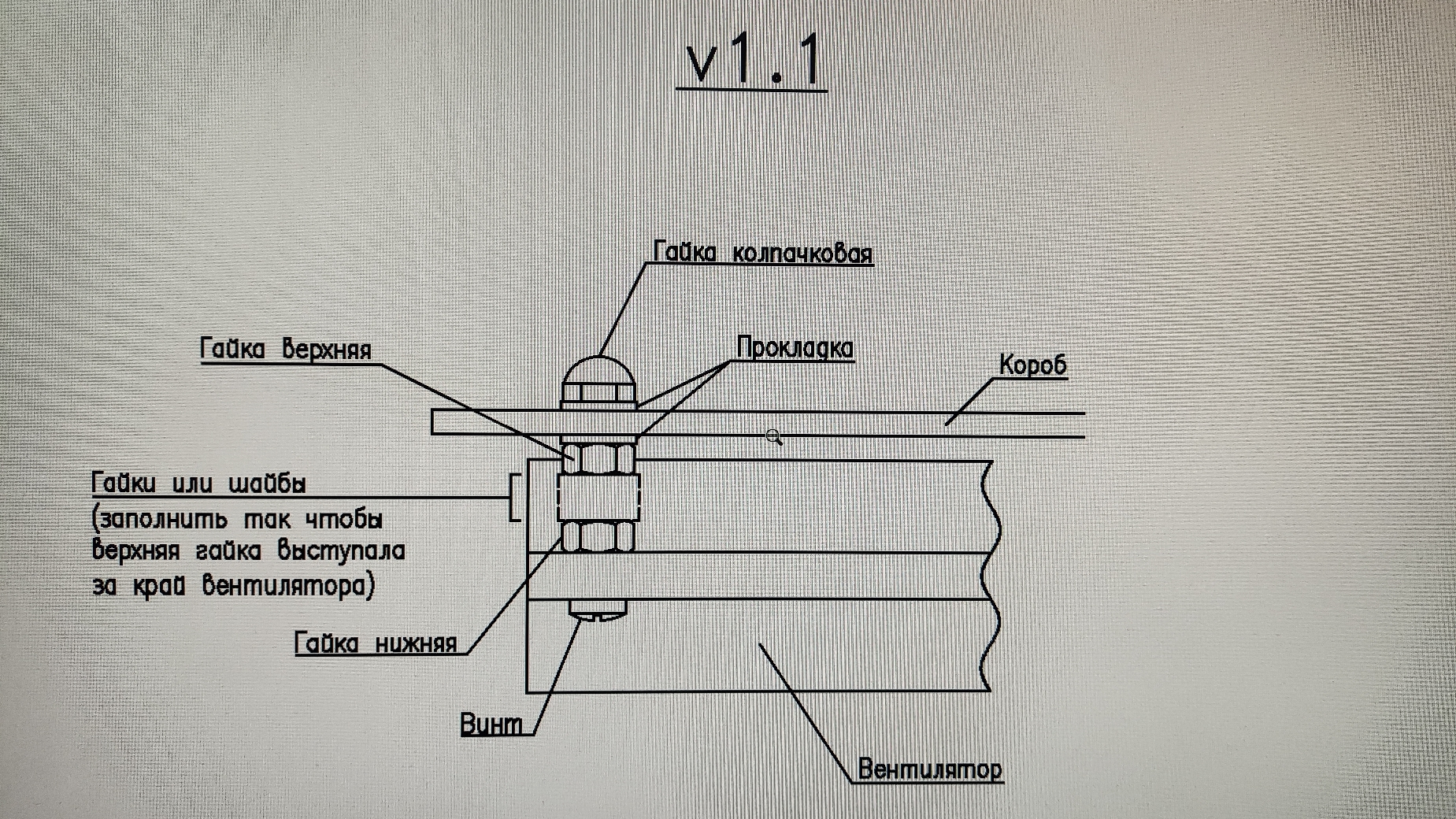

И - инженер :D (ушел спать)
Ну или как советовали выше - что-то резиновое наклеить на центр вентилятора чтобы оно выступало демпфером между коробом.

Я бы делал на винты v1.1
IMG_20241203_092818.jpg [ 1.64 МБ | Просмотров: 538 ]
В качестве же центрального демпфера можно использовать какую-нибудь прокладку, например, водопроводную или что-то из упаковки (там бывают всякие мягкие вставки), да или даже вырезать из какого-нибудь пеноплекса.
Крепить это к центру вентилятора на двухсторонний скотч.
