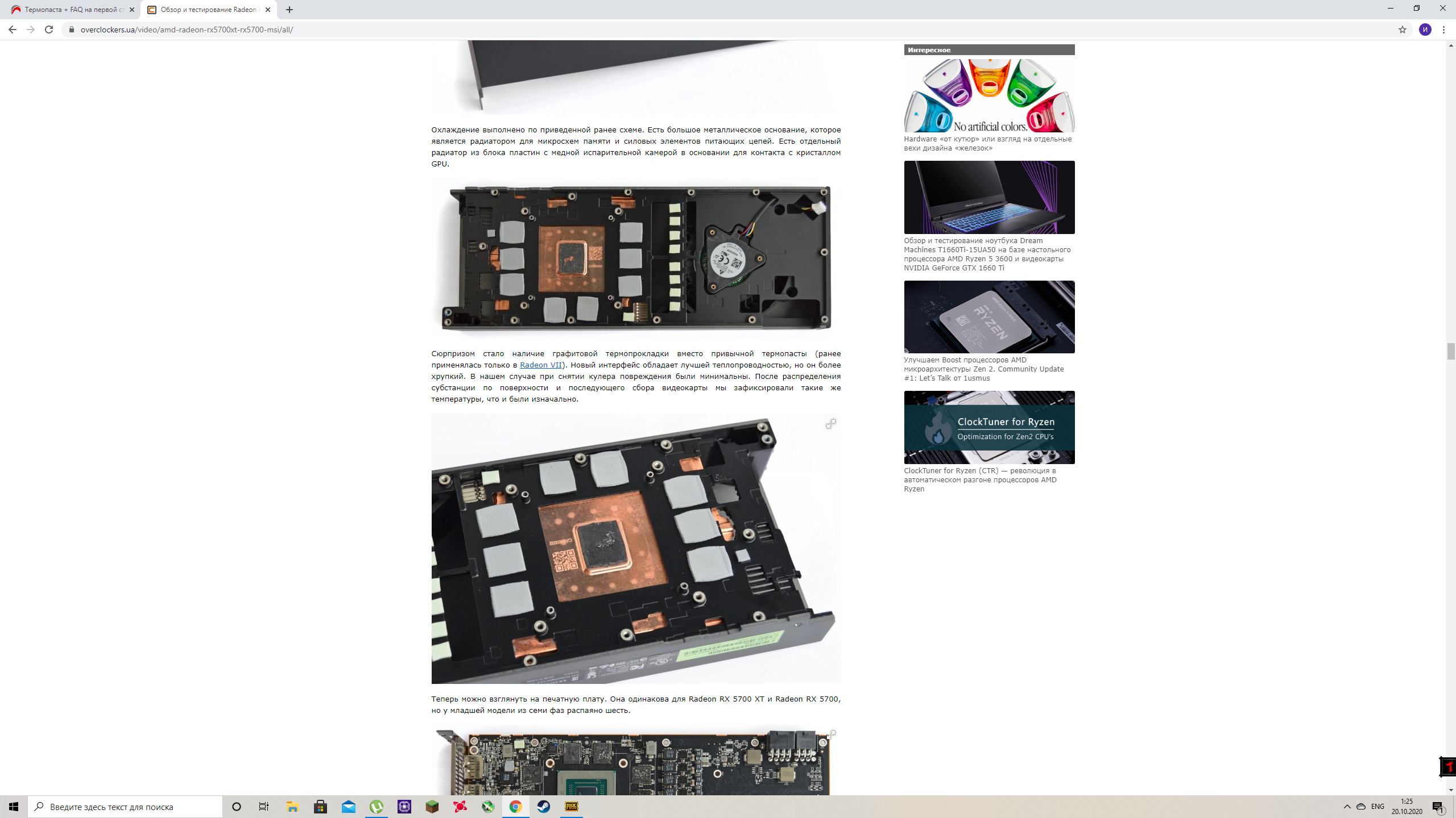

Но по эффективности может быть ей равная ,амд это доказала на рефах 5700хт.Я когда разбирал свой реф намазал сначала пасту ,разницы нет.
gragit.png [ 1.41 МБ | Просмотров: 655 ]

Любая качественная паста на воздухе +- равна,разница между пастой и жм хорошо чувствуется на воде.
