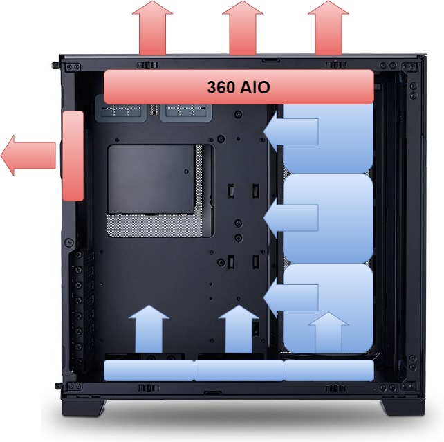

Добрый день,
Рисую схему притока/оттока для Lian Li O11 D Evo
3*120 снизу на приток
3*120 на боковой стенке на приток
1*120 сзади на отток воздуха
3*360 сверху AIO на отток
Были советы 360 AIO на приток на боковую стенку ставить, но тогда и кулеры придется менять нa reverse, и будет pull.
Покритикуйте. Спасибо
а просто развернуть теперь никак? помешались все на этой "красивасти"
Bastard0 писал(а):
Покритикуйте
а когда вентиляторы просто на вдув их не надо на риверсивные менять? :D
i7-10700f | ROG STRIX B560-E | Ballistix 3600 64GB | PRIME RTX5070 O12G | FUMA 2 | 970 EVO Plus 250gb | Straight Power 11 750W | PURE BASE 500DX
Регистрация: 25.01.2014
Откуда: Moscow
Неприемлемый для меня вариант.
Менять не надо. Сразу покупаются реверсивные. У AIO предустановлены в комплекте, поэтому менять.
Регистрация: 21.11.2006
А те которые сразу на вдув реверсивные нельзя применить на СЖО, а те которые от СЖО ставить наверху?
Если всё дело в красивости, то видимо предлагать убрать два из правого нижнего угла бессмысленно?)
i5-10400f / z590a-pro / 4060ti 8Gb / 32Gb ddr4-3600 / 860 evo, 970 evo+, 980, su650 / 650W / fhd 165Hz / Win 10
Откуда: Moscow
Я сюда за предложениями и пришел )
Конечно можно. В целом я не ищу варианта сэкономить на покупке кулеров. Я просто хочу рабочую схему, рекомендованную.
Ну и смущает pull вариант для радиатора.

Bastard0 писал(а):
вот это самое оптимальное а как там советуют на морду чтоб вдувало тёплый воздух греть внутрикорпусное пространство видеокарту южный мост ссдшки радиатором проца ну это чушь как по мне
а смысл? можно им всем просто поменьше оборотов, а которые на выдув - побольше
лучше больше fps

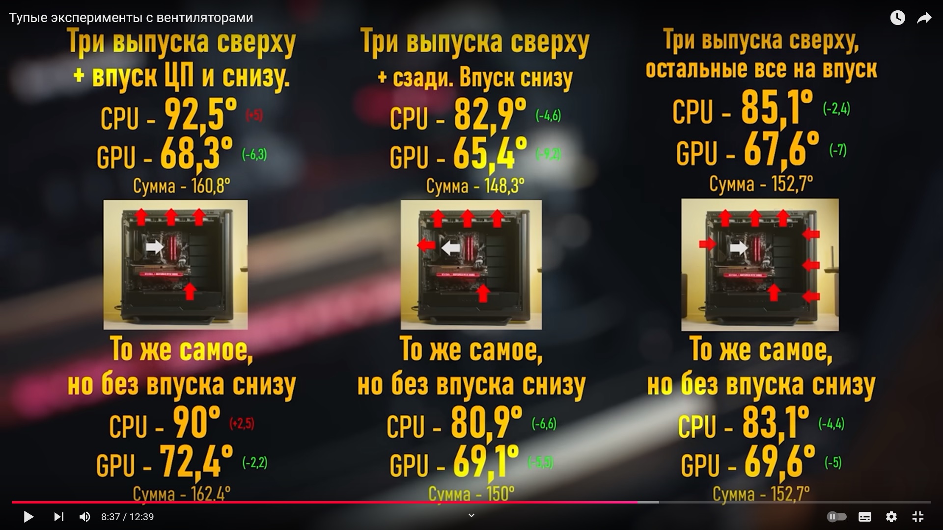

Предлагаю поставить в "шапку" это видео )))
Даны ответы на все глупые вопросы по охлаждению )))

Megagad писал(а):
да и трезво обсуждать "тест",
Вы внимательно читали название ролика ? Там же написано - самые глупые варианты установки вентиляторов,т.е как делать точно не надо .
С вариантом,который он предложил,как наиболее оптимальный по охлаждению - 3 сверху вентиля на выдув + один сзади на выдув, я вполне согласен.Установка 3 вентилей на морде корпуса на вдув, позволит лишь снизить обороты верхних вентиляторов.
Но главное у него показано верно - корпус находящийся под разрежением, лучше охлаждается чем корпус находящийся под давлением.
А эта мантра( корпус обязательно под давлением) - льётся сейчас со всех компьютерных СМИ.
Джентльмены, а вертикальныо gpu рейзером поставить при такой схеме не приветствуется?

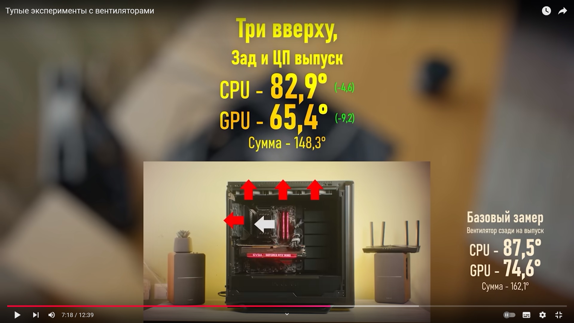

"наиболее оптимальный" он даже не тестировал ;) Если вы точно смотрели ролик.
верно-ли? Вариант "снизу на вдох, спереди три на вдох, сверху три на выдох и один сзади на выдох" он НЕ тестировал ;) Видимо чтоб не получилось лучше "открытой крышки :D Тоесть он ТУПО не стал делать то, что могло "помешать" ему "развеивать все заблуждения"...
Ещё косяки его "Теста": на 7:18 "4-ре на выдув" по его словам дают ЛУЧШИЙ результат! А вот на 8:36 - уже вообще не совсем так ;) ВНЕЗАПНО результат с 7:18 был с "вдувом снизу"!! Тоесть 4выдув+1вдув.
просчитался, только вот где?
выдув.jpg [ 252.11 КБ | Просмотров: 712 ]
выдув2.jpg [ 420.34 КБ | Просмотров: 712 ]
Так что да - клоун прокололся на мелочах!!!
