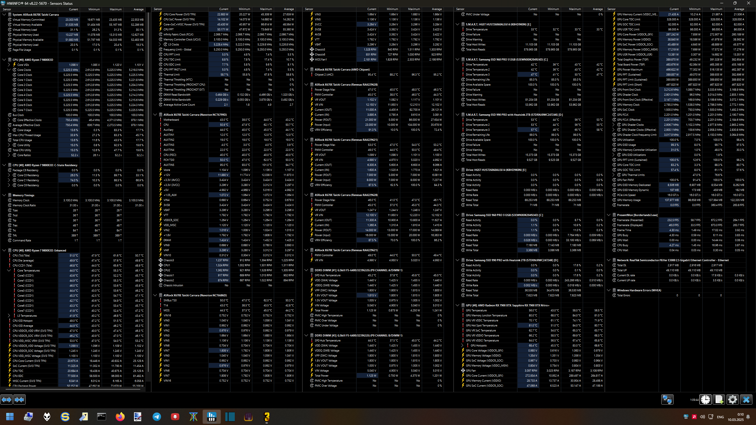

вот смотри час игры
borderlands 3 70min.png [ 563.21 КБ | Просмотров: 1641 ]
ChassisFAN1, 2, 6 - 200мм макс 1100 оборотов
ChassisFAN3 - 140мм макс 1400 оборотов
ChassisFAN5 - 140мм макс 1600 оборотов
в принципе, не так уж и плохо, но не 100%...
вот такая "курва из биоса" она кстати у всех одинаковая

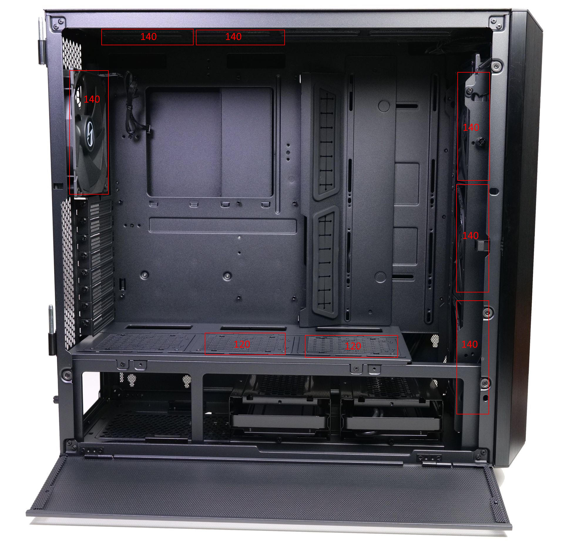

Подскажите, как предпочтительнее будет, 140 на фронт, а 120 наверх или наоборот?
Регистрация: 24.04.2007
Откуда: и куда?
Фото: 7
Предпочтительней везде 140. Охлаждение ЦП какое? На фото ланкул 3?
Регистрация: 24.05.2010
Винни-Пух Noctua D15S. Ланкул 3. К текущим вентилям надо докупить 2 noctua a14 и 1 s12. Если везде 140 это надо купить еще 5 a14, а это порядка 15-17 тысяч. Стоит ли оно того, не уверен.
Регистрация: 03.10.2019
Только зачем при воздушном охладе ЦП ставить 3 на перед и 3 на верх. То, что задувает верхний фронтальный - тут же выдувает первый сверху, нет?
R9 5900X / Asrock X470 Taichi agesa 1.2.0.F / 32Gb F4-3200C14D-16GFX 3733 14-14-14-28 1,5V / RTX 4070 Super / 2560x1440 240Hz
Последний раз редактировалось Hro 14.03.2025 22:04, всего редактировалось 1 раз.
Откуда: и куда?
Фото: 7
Зачем? В корпусе уже идут 4х140мм вентилятора. 3 с фронта и 1 на тыл. Вам нужно 2х140 на верх и 2х120 под ВК на кожух БП.
lian_li_lancool_iii_09_1920px.jpg [ 506.34 КБ | Просмотров: 1222 ]
Hro писал(а):
То, что задувает верхний фронтальный тут же выдувает первый сверху, нет?
Да.
Регистрация: 21.11.2006
Винни-Пух писал(а):
В корпусе уже идут 4х140мм вентилятора. 3 с фронта и 1 на тыл. Вам нужно 2х140 на верх ...
Я бы сначала переставил 1 с фронта (верхний) > наверх и посмотрел как будет с охлаждением, а уже потом что-то ещё добавлял.
i5-10400f / z590a-pro / 4060ti 8Gb / 32Gb ddr4-3600 / 860 evo, 970 evo+, 980, su650 / 650W / fhd 165Hz / Win 10
Откуда: и куда?
Фото: 7
По сути да. 2х140 на вдув и 2х140 на выдув вполне хватает.
