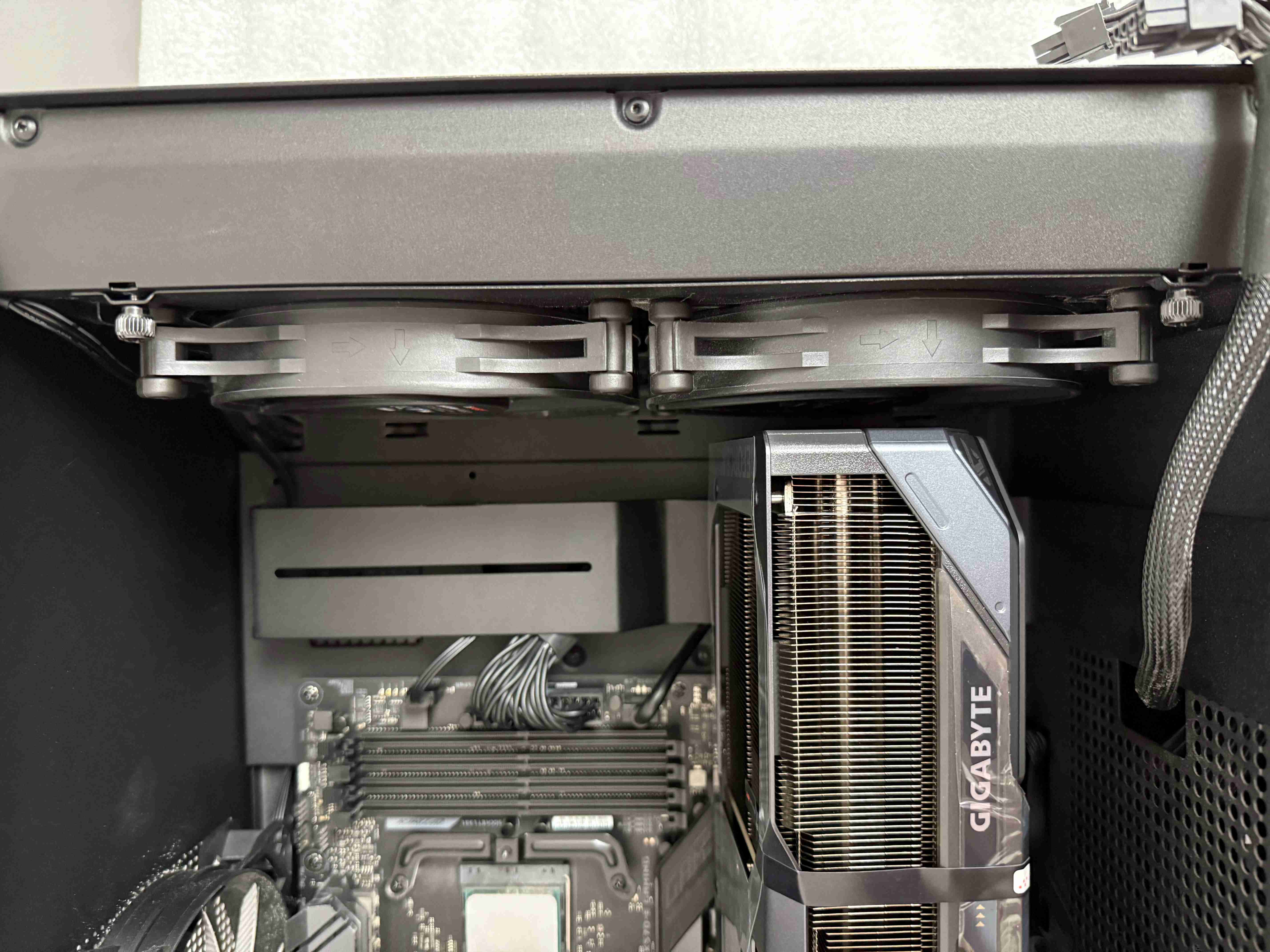

Drevv писал(а):
и водянка 360 сверху выдув.
необходимо переставить на морду (вдув)
Drevv писал(а):
сзади снял кулер
не кулер, а вентилятор. вернуть на место.
а лучше заменить на 140мм.
+ на крышу две 140ки на выдув.
Регистрация: 04.09.2023
Так будет 4×4 вдув- выдув 🤔
Тем самым ,тёплый воздух пойдёт в корпус и поднимутся температуры видео карты, разве не так? 🤔
разница не так велика, как подогрев аиошки теплым воздухом после видеокарты ;)
Понял. Спасибо. Что ж, буду пробовать. 🤝

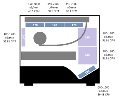

Здравствуйте.
Посоветуйте, пожалуйста, как лучше настроить обороты вентиляторов в корпусе Cougar FV270. Примерные вводные по характеристикам вентиляторов и их расположению указаны на схемах ниже. Мне бы просто понять, как грамотно настроить воздушный поток (какие вентиляторы должны быть на больших оборотах, а какие держать на меньших).
Буду очень признателен за советы. Спасибо.

Регистрация: 17.07.2014
Лучше тебя никто не настроит. Тем более, что верить указанным хар-кам вентиляторов не стоит. Общая схема продуха норм.

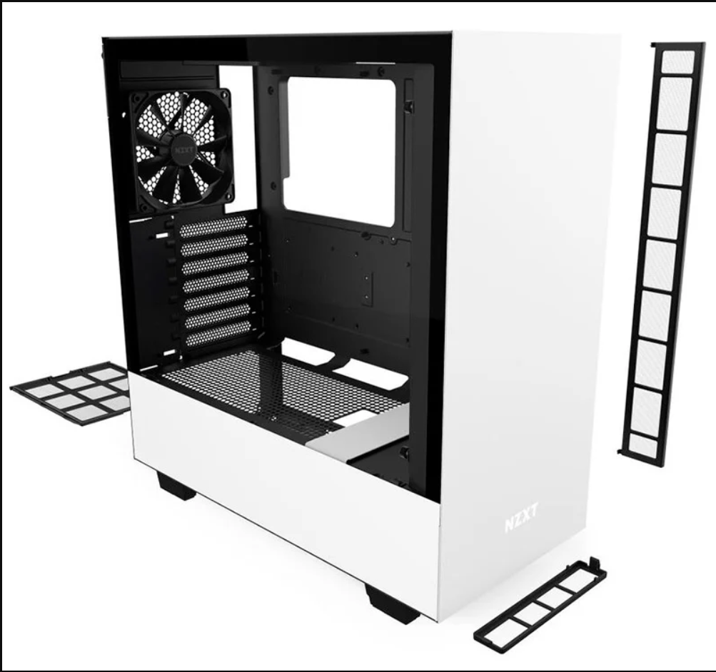

Всем здравствуйте и хорошего дня!
Ставлю новый ГПУ, но он гораздо длиннее старого. Прикладываю фото «примерки» и схематичное изображение входных отверстий свежего воздуха. Корпус с глухой передней стенкой nzxt h510i. Оставить передние вентиляторы ближе к ГПУ (зазор около 1 см) или лучше перенести в полость ближе к передней глухой стенке (до стенки будет около 3 см)?

Регистрация: 24.03.2006
Откуда: Moscow
Фото: 266
Spawny_111 я бы сдвинул. И сильно их не разгонять, не выше 1000.
Но тут еще надо понять, какая СО на проц.
Регистрация: 15.07.2020
CHiCHo окей, переставлю их "внутрь" и макс 1000 сделаю. На проце стоит be quiet! Dark Rock 4, вертушка на выдув сзади be quiet! Silent Wings 3 120mm, сверху над башней на выдув be quiet! Pure Wings 2 140mm. Два которых буду "утапливать" - be quiet! Shadow Wings 2 по 140mm
