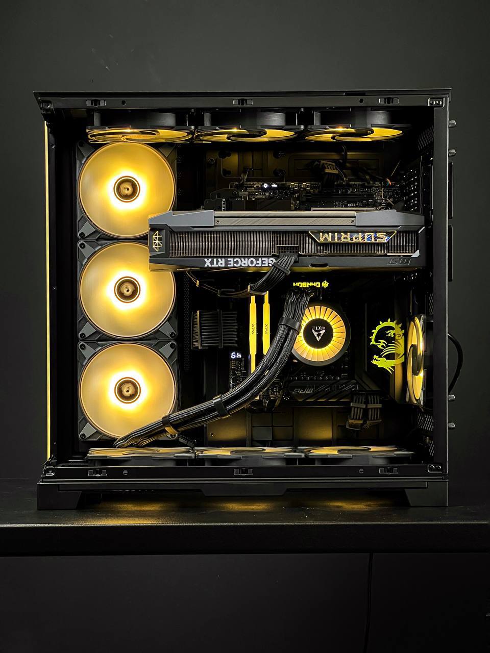

Наткнулся на одного стримера и его новый ПК. ПК собирала фИрма под заказ, не хухры-мухры!
photo_2025-04-22_16-04-36.jpg [ 124.03 КБ | Просмотров: 1404 ]
В комментариях на вопрос "а как оно вообще работает?", фИрма отвечает теоретикам "да нормально работает"
типа вода снизу? не будет так работать?
С водой всё нормально, она сбоку. Вопросы возникли к направлению вентиляторов.
Регистрация: 23.01.2022
Откуда: от верблюда
на самом деле очень сложно сказать при таком расположении как будет лучше. ибо если воду на вдув то низ на выдув а это продув сверху вниз. насколько он хорош - тут только измерять.
i7-10700f | ROG STRIX B560-E | Ballistix 3600 64GB | PRIME RTX5070 O12G | FUMA 2 | 970 EVO Plus 250gb | Straight Power 11 750W | PURE BASE 500DX
Регистрация: 24.04.2007
Откуда: и куда?
Фото: 7
Да, но собрали то верх вдув, низ вдув и тыл вдув... А выдув через воду: через радиатор и через крышку. Выдува считай что нет.
Регистрация: 17.07.2014
При очень сильном напоре, можно ссать и против ветра...
сборка с "положительным давлением" ;)
По сути - на водянку вентиляторы можно было и не ставить :D

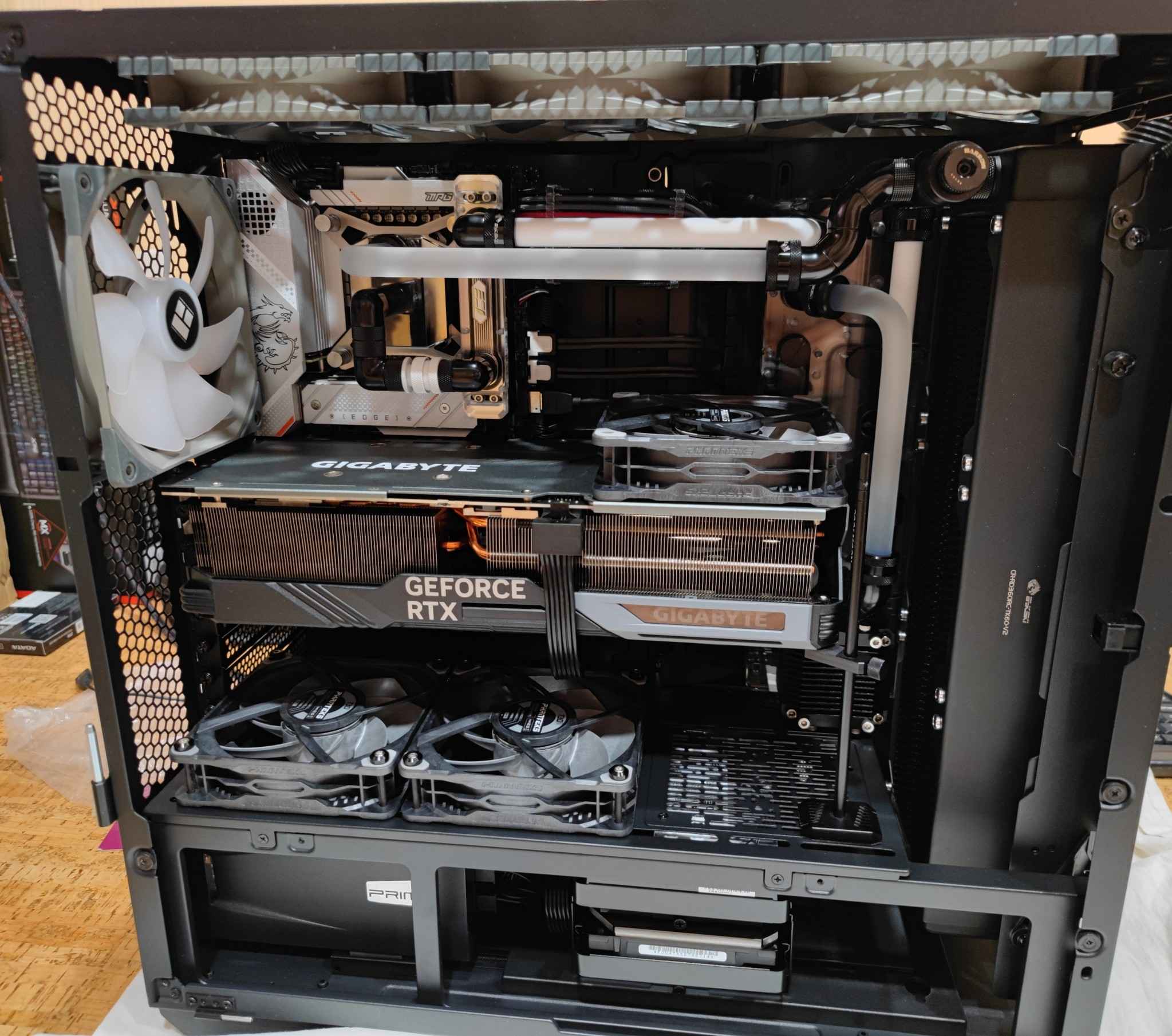

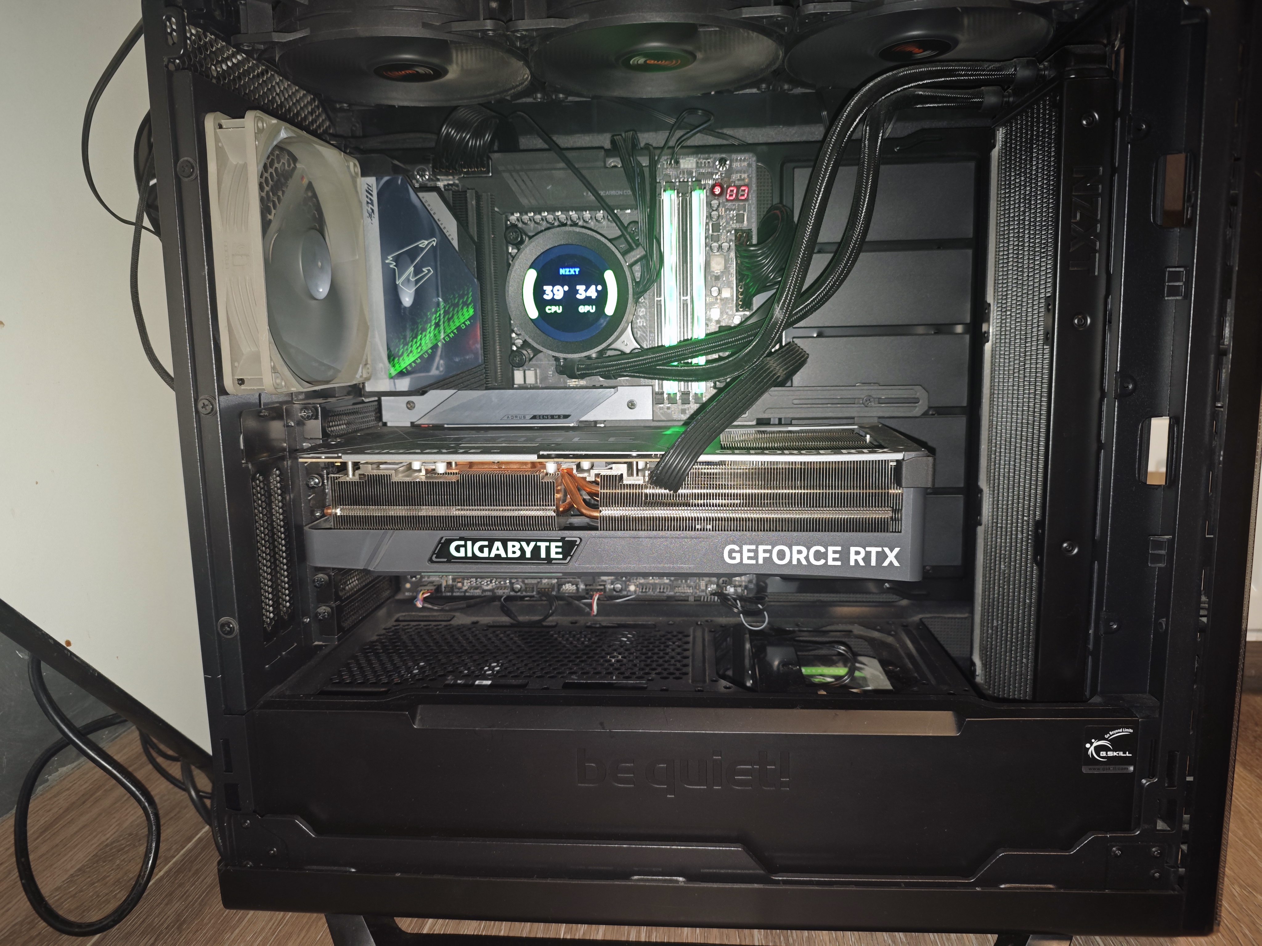

Доброго времени суток, товарищи! Прошу помочь с выбором оптимального расположения вентиляторов в корпусе, что-то весь мозг себе сломал, никак не могу определиться.
Дано:
1) Корпус BeQuiet 802 со стеклом, сборка корпуса - на максимальный продув (морда и верхняя крышка - штатные сетки)
2) Мать - Gigabyte z790 aorus elite
3) ЦП - i7 14700k
5) ОЗУ - Trident Z5, 2 плашки по 16гб
6) БП - Chieftec polaris 1250w
7) 4шт ssd Samsung 980evo
8) Охлад - NZXT (kraken) Z73(которая с экраном.
9) HDD - какая-то барракуда, думаю несущественно.
10) Термопаста mx-4
11) Видео - Gigabyte 4080 Eagle OC
Как кулеры стоят сейчас:
Спереди - радиатор СЖО, радиатор в корпусе (трубками вверх), вентиляторы снаружи, на вдув.
Сверху - 3 шт 140-х штатных биквайтовских кулера, на выдув.
Снизу - 2 шт 140-х, стоят в самом низу, в нише блока питания, под hdd, на вдув.
Сзади - один 140й, какой-то noktua, на выдув.
Все вентиляторы подключены к штатному хабу корпуса, управление отдано биосу. (Кроме водянки, она подключена к МП)
Температуры - в играх видео и проц в районе 70, при этом кулера и помпа СЖО в режиме performance работают на максимум, шум преизрядный. Видеокарта тоже сильно шумит. При этом, когда я включаю все корпусные вентиляторы на максимум (переключателем на корпусе) - температура внутри практически не меняется.
Если это важно - температура в комнате, в которой стоит комп - примерно 22 градуса.
Что планирую сделать:
1) Заменить видеокарту на gigabyte 5080 aero sff (гугл говорит, что ее система охлаждения несколько эффективнее из-за испарительной камеры)

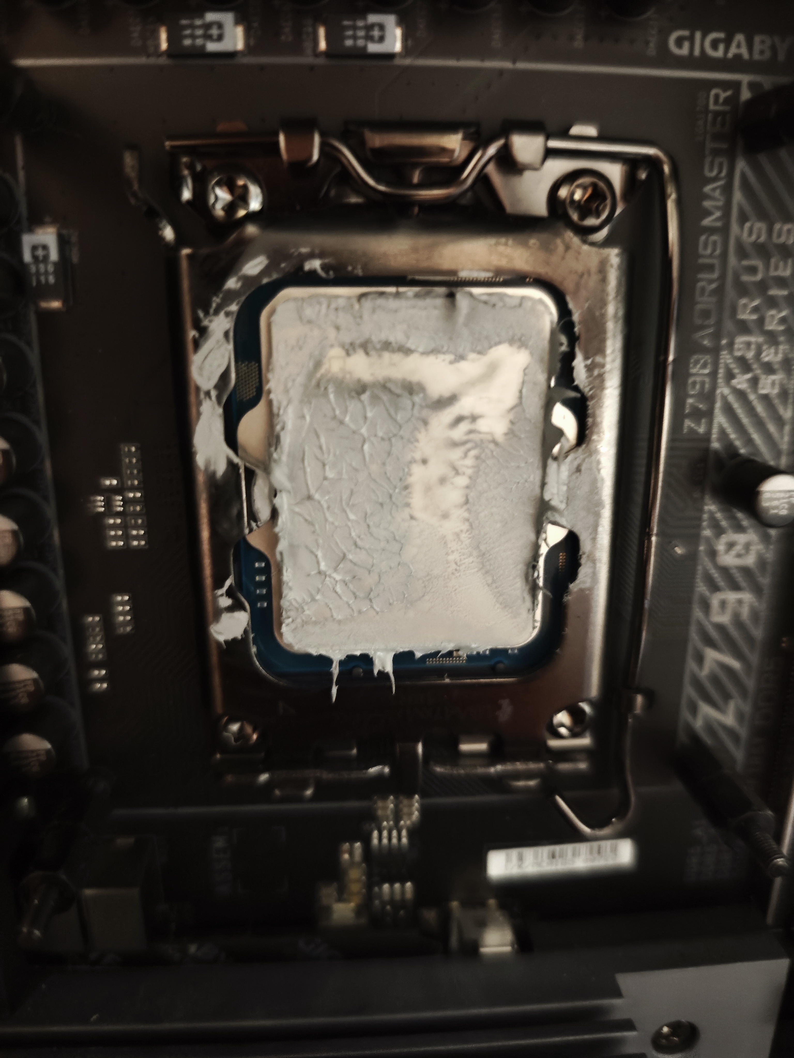

2) Заменить штатную рамку сокета на Thermalright (долго думал, стоит ли, пришел к выводу, что хуже не будет)
3) Заменить термопасту на проце на Thermalright TF9
Больше ничего в голову не приходит.
Хотелось бы понять, почему такая куча корпусных вентиляторов не оказывает практически никакого влияния на температуру компонентов.
Буду очень благодарен за советы!
Всем мира!
IMG_20250617_012650.jpg [ 3.71 МБ | Просмотров: 680 ]
Статус: В сети
Регистрация: 08.02.2012
Откуда: Алтай, Бийск
Фото: 15
переставить наверх короба БП. чтобы дули в СО видеокарты. на днище от них польза только для HDD. далее не могут продуть..
чем умнее ИИ, тем глупее человек

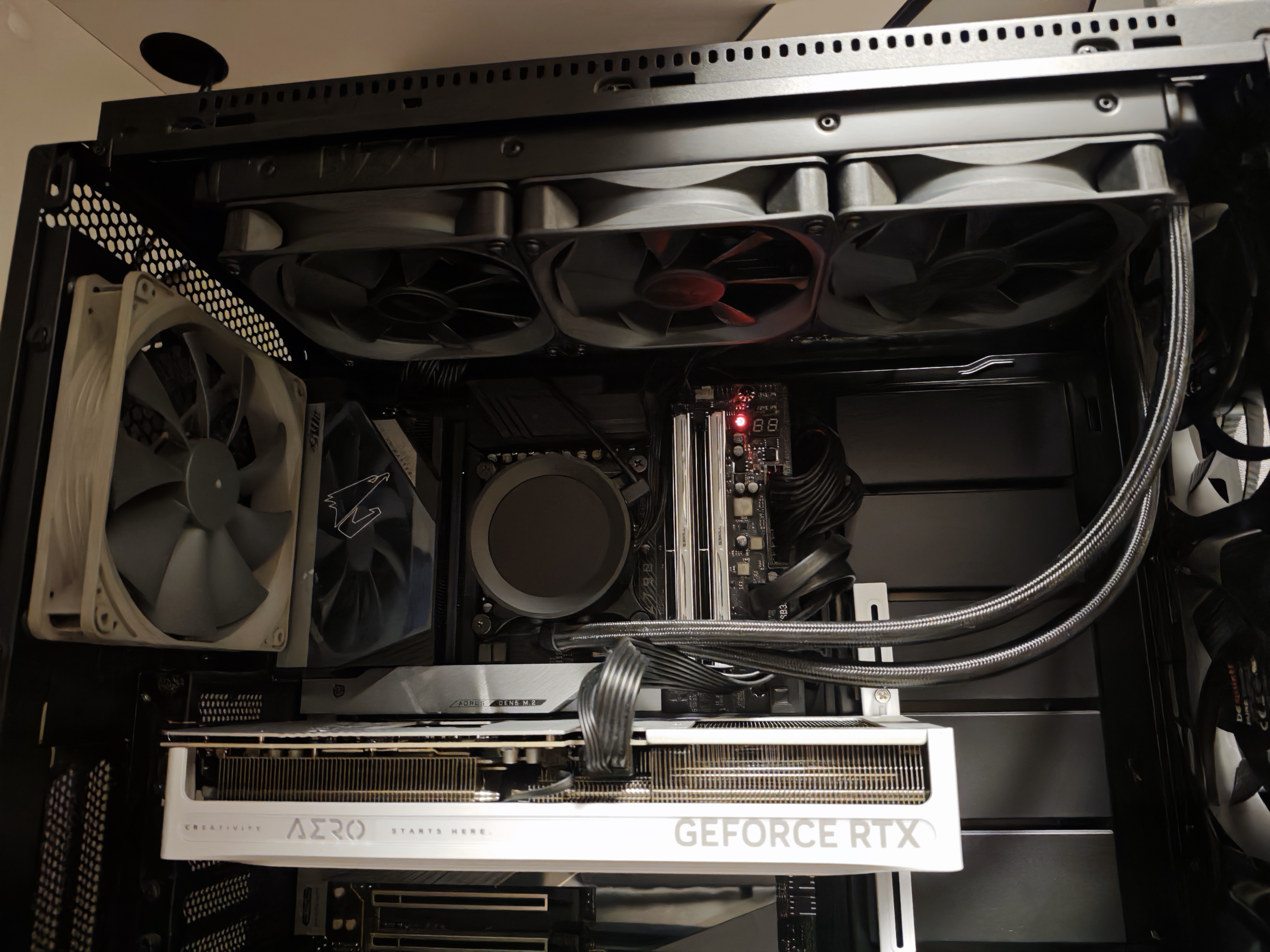

Регистрация: 24.03.2006
Откуда: Moscow
Фото: 266
arktus согласен с Яковом.
На кожух 2 фена, пару градусов снимет с ВК, но 70 - это оч комфортная Т для карты без испарительки.
Ну а на проце все очевидно - андервольт только поможет, это же интел.
Пасту если менять, то на TFX, ну и заменить вертушки на АИО на фантекс Т30, настроить их и забыть, переключатель оборотов на 2000.
На окно видеокарты положить тоже Т30 (ну можно и другой 120) - как тут (на выхлоп вверх из окна!!!):
image0.jpg [ 240.05 КБ | Просмотров: 587 ]
Это поможет снять еще 3-4 градуса с ВК.
Фены группируем так:
1. фены АИО
2. тыловой + задний сверху
3. другие 2 сверху
4. 2 на кожухе БП
Поставить Фанконтрол, создать 2 профиля - 1. стресс-тесты, когда нагрузка на проц/память и 2. игровой, когда нагрузка на ВК
В ветке по фанконтролу помогут быстрее, но чуть офтопика
1. Создаем кривую/ые управления по Т процессора. Группы фенов настраиваем: 1+2+3 на максимум, 4 на минимум
2. Создаем кривые управления по Т видеокарты. Группы: 1 - 800-1000 об. с ростом до 1000 по Т проца, 2 - приемлемый по шуму максимум, 3 - 1000-1200 об., 4 - средние 1200-1500, на высоких могут шуметь из-за препятствия на впуске.
Собсно все. В ветке процов помогут андервольтить. Используем настройку AC/DC и вручную задаем лимиты потребления и множителей.

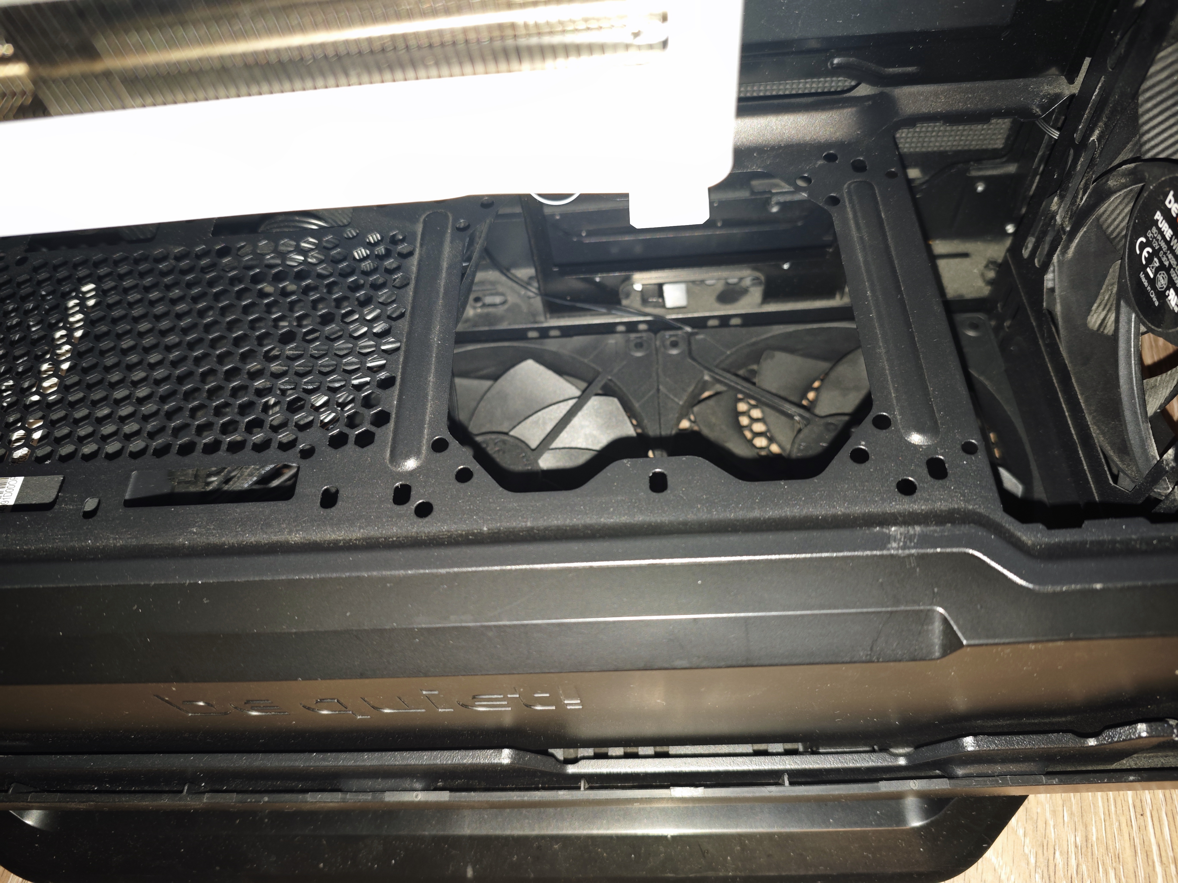

Откуда: и куда?
Фото: 7
HDD убирайте совсем. И крепления HDD тоже. На дне корпуса оставьте один 140мм. Второй закрепите на кожухе БП над нижним вентилем.
Шило на мыло? Ну меняйте.
Тоже ничего не даст. Как уже написали, андервольт эффективней.

Доброго времени всем! Спасибо за ответы! В итоге частично использовал советы уважаемого Винни пуха, и выполнил то, что запланировал. Убрал хард и его корзину (заменил на ssd, был свободный слот). Три биквайтовских кулера, что стояли сверху - переместил на морду корпуса. Поставил рамку, термопасту Thermalright (ох и ужасно было ее наносить, в итоге грел феном, иначе не липла к процу, слишком густая). Заменил видеокарту. Результат - превзошел все ожидания. Теперь в тестах (aida, cinebench, occt) камень ни разу не нагрелся выше 89, гонял по часу, видеокарта вообще выше 70 ни разу не нагрелась. Шум на максимуме сильно меньше чем был. Открыв боковую крышку, сунул руку в корпус - поток воздуха ощущается прям мощным, и холодным. В простое и лёгких задачах - комп тих настолько, что увлажнитель воздуха слышно сильнее. В играх пока проверял только в doom d.e и rdr2. С последней была непонятная штука - при игре в 4к - ФПС плясал с 20 до 50, играть было невозможно. Сейчас все почти идеально. В Думе в 2к (все на максимум) - 160 ФПС, проц и видео моментами греются до 70, но в основном - 60-65. Корпусные кулеры стали значительно тише. В игре комп слышно, но вообще не напрягает. По сравнению с тем, что было - небо и земля! Ещё раз всем спасибо за советы, свою проблему считаю решённой. Ещё раз спасибо всем!

в общем-то, на пикче и есть схема, которую надо реализовать, то, что кастом вместо аио - неважно совсем.
Отдельное спасибо за совет с Фанконтролом, отличная штука! А подскажи пожалуйста, какие ещё кулеры можно взять, помимо Т30, а то что то не могу их найти ни на маркетплейсах ни в днс.
IMG_20250618_224024.jpg [ 2.63 МБ | Просмотров: 400 ]
IMG_20250618_205227.jpg [ 2.93 МБ | Просмотров: 400 ]
