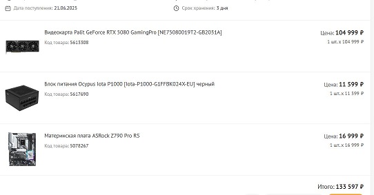

я уже с конфигом определился, сегодня вечером поеду заберу в днс видео с БП и воткну в старый комп (старую 1080 уже продал вчера)
Снимок.JPG [ 26.63 КБ | Просмотров: 808 ]
, также через недельку доедут проц с памятью с валбериса озона(14600кф+кингбанки2*16 7200ГГЦ), ссд у меня валяется запасной нетак 7200 на гиг, пока его воткну потом уже сменю, если понадобится, осталось корпус и охлад сообразить и новый комп готов.
По деньгам, ну вкинув под 200 в железо +/-десятка думаю погоды не сделает, хочется нормальное собрать, просто сам мой корпус вроде бы совсем неплохой, да и не совсем уж древний, чуть ли не топом был когда брал 6 лет назад.

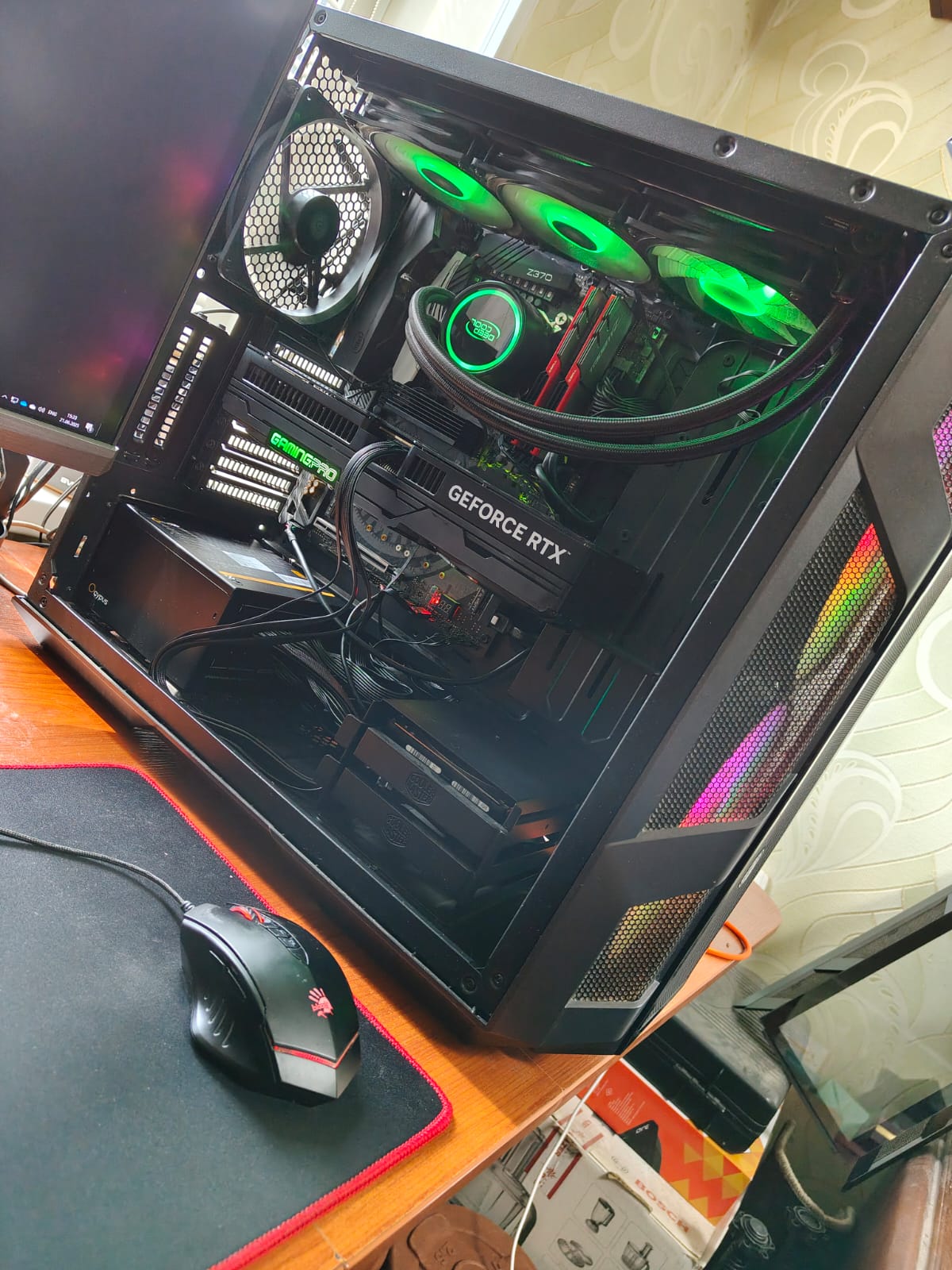

В заказе своем прочитал :(https://www.dns-shop.ru/product/c35c7c69d45d3332/sistema-ohlazdenia-deepcool-gammaxx-l360-v2. Ептить вот жеж я олень, тогда только вентили сменю на артики, а то родные совсем плохие и можно дальше жить пока не сдохнет. Спасибо огромное, тысяч 5 мне съекономили а мож и все 10, побежал заказы отменять.
тест на старой матери
Безымянный.jpg [ 260.73 КБ | Просмотров: 552 ]
Точно лучше на морду воду переставить, а то она у меня всю дорогу сверху стояла на выдув?
Если пк игровой, с вк ватт 300+ на воздухе, то воду желательно ставить сверху, если пк рабочий, в котором основная нагрузка лежит на цп и вместо вк затычка, то воду желательно ставить спереди - все.
В сети масса тестов по этому поводу и почти все одного мнения (см. выше).

Так и стоит, фотка выше под спойлером,2*200ки спереди на вдув, 3*120ки сверху через воду и задняя 140ка на выдув, просто там выше мне посоветовали поменять местами что и переспросил.
Винни-Пух писал(а):
vovslev аио на фронт, 200ки наверх, и ничего больше городить не надо
Зы: 5080 на затычку не очень тянет, полкорпуса занимает, а робота у меня очень простая или п**й в офис или, если не можешь, подключайся по рдп к рабочему компу, то есть весь домашний комп превращается в затычку.
Ещё хочу переделать чутка в будущем, щас с самой тонкой водой растояние между матерью и вентилями в несколько мм, между задним и верхним монетка не пролазяет, надо шайбочек накидать под верхнюю крышку и щель чем-нибудь заткнуть и можно будет потолще поставить когда эта помрет.
Мнения у всех разные и это нормально, кто то вообще советует вынести радик сжо за пределы корпуса и это тоже имеет место быть - почему бы и нет.
По хорошему нужно самому тестировать: в своем корпусе, со своими вертушками, схемой их расположения и настройки оборотов, со своим железом и со своими настройками этого железа, в своих задачах, на своем месте эксплуатации пк и температуры в комнате - самый лучший вариант выявить лучший вариант схемы со.
Ровно наоборот.
Чем мощнее вк, тем дальше проц должен быть от этого тепла.
Собсно, уже давно все изучено.
Дохлые 100 Вт проца в играх греют вк... Никак.
vovslev я собрал кастомов и аио приличное количество, и схему сказал уже давно: 200ки наверх, аио вперёд.
Основное - это выхлоп, а не приток воздуха
Не устану спорить)) Надо наоборот! Тем более там 2х200, как раз эти бандуры будут хорошо выкидывать кипяток даже на низких оборотах.
CHiCHo писал(а):
Ровно наоборот.
Совершенно верно!
