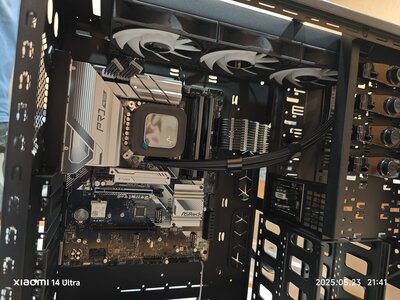

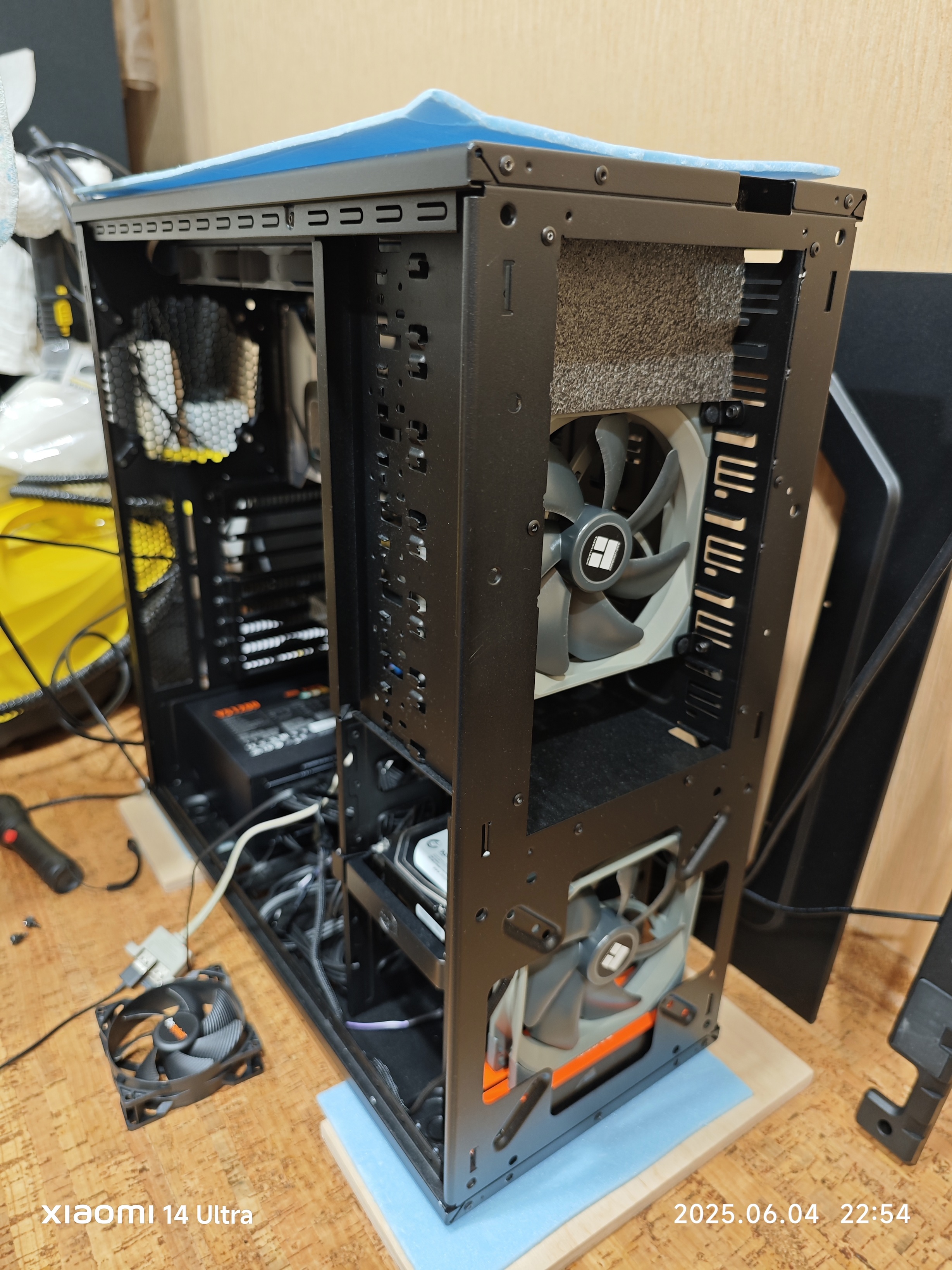

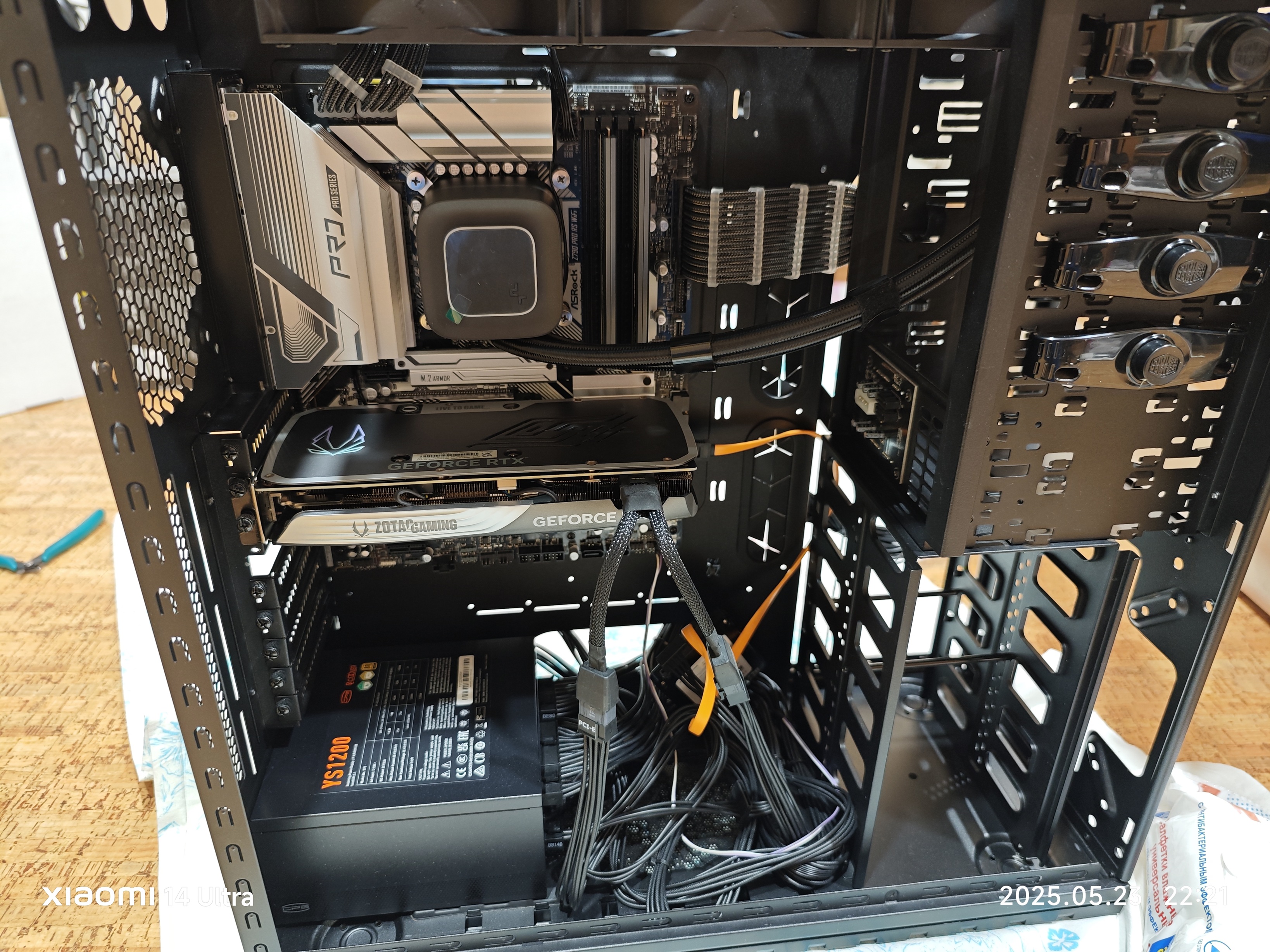

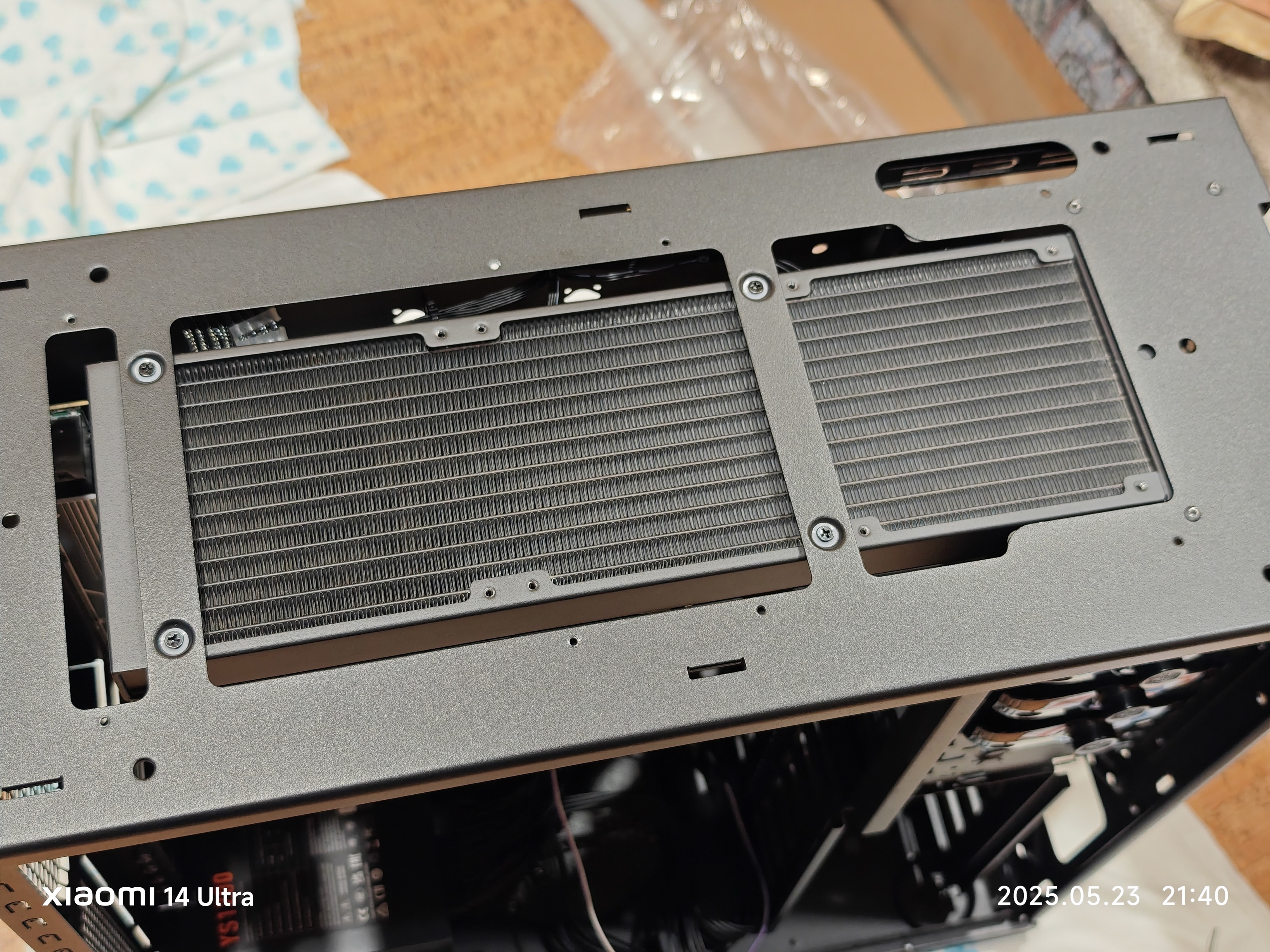

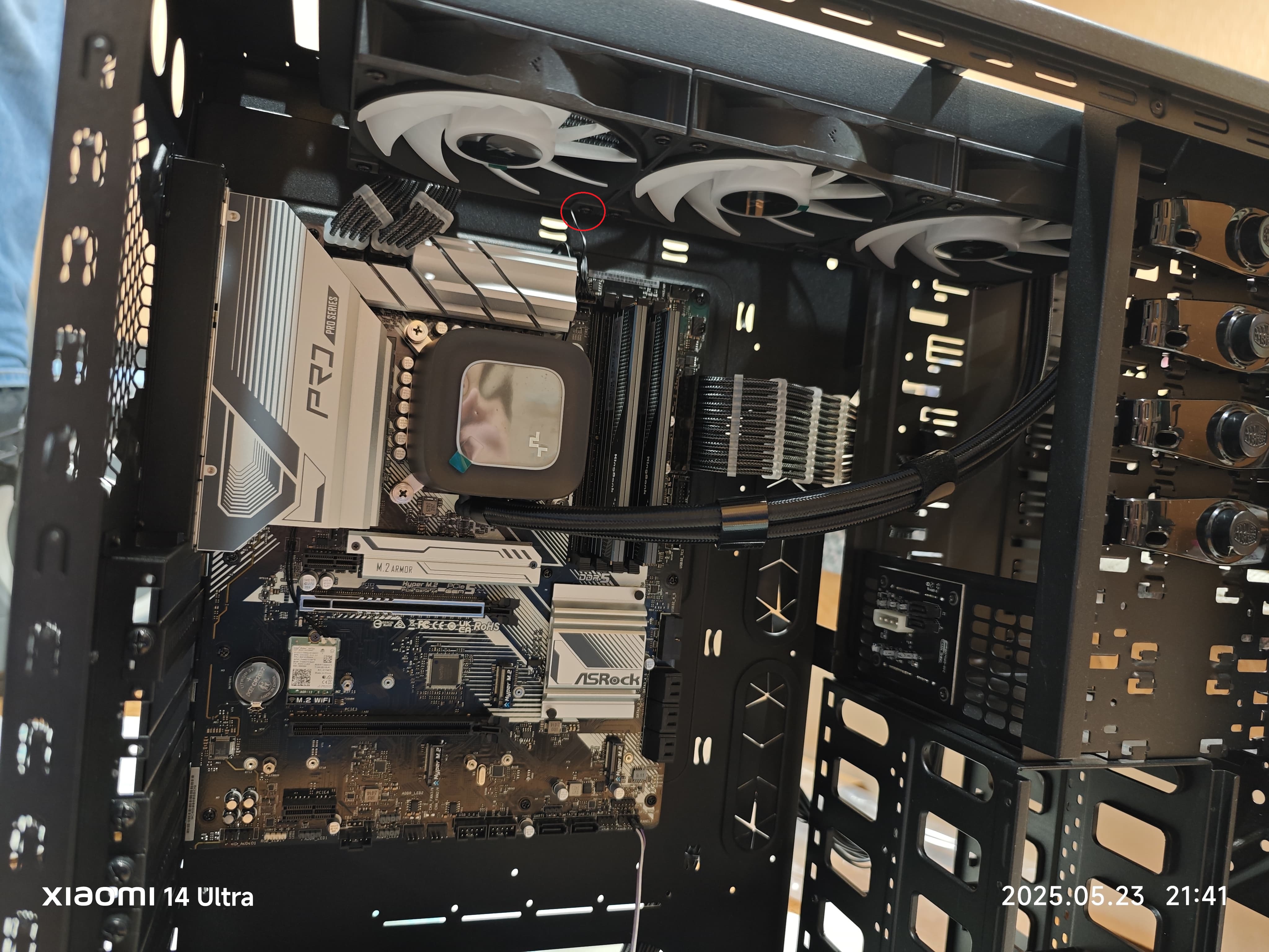

Пенсионер600 писал(а):
Совершенно верно!
к слову, я сделал брату ровно наборот :D
пока принципиально не хотел брать новый корпус, поэтому хаф Х.
А там ток наверх аио.
Но сзади сверху будет тоже 200 поверх аио, а там сбоку от аио зазор есть, будут тащить. И сбоку 200 тащит ледяное снаружи прямо на вк. Продув мощнейший.
Но и вк 4070с всего на 230 Вт, там что не оч страшно.
Корзины на заклёпках?

Пенсионер600 ага.
Но с братом я забил бороться, у него 5 хдд (он ретроград :hi: ), останется 4, пока "копит" на один большой, хотя я предложил ему, что сам ему куплю. Всего лишь ведущий конструктор Илюшина не может сразу все себе позволить :D Как это ни парадоксально. Зато говорящие головы, которые радостно вещают на ТВ о 7х приросте производства Ил-76 (с 1 штуки до 7 :lol: ) - могут :diablo:
Собсно, сборку сейчас я всю оплатил, он порывается отдавать, но какую-то часть я и приму ради поднятия духа, но не более того :D

CHiCHo писал(а):
ага
Ну, может пока корпус не менять, а наколхозить в старом. Заклёпки легко высверливаются. Радик AIO на морду. А за цену нового корпуса (ну чуть добавить) и купить пару M.2 и тройку вентиляторов для пуш-пулла. Тут, кстати, оригинальные KC3000, недавно купил в новый ноут на 1TB. Обошёлся в 8300 минус 2490 баллов, то есть по факту 5810р. Баллы уже потратил на новый гриф с дополнительными блинами. В-выгода :D Только сейчас они баллы подурезали, а на 2TB теперь вообще баллы не дают, а ещё дней 10 назад давали на него 4600 баллов, то есть на 2TB выходило 11400р. Может чуть позже снова расщедрятся.

Пенсионер600
да вот там будут 4 хдд торчать спереди...

CHiCHo писал(а):
сейчас уже стоят 2 М2, 960 и 850 легенды, под игрухи вполне
Ну так тем более. Я бы всё-таки сначала старый корпус заколхозил в хламину, всё равно не жалко. Поубирал бы эти корзины, сделал бы комфорт и прохладу железу. А если руки прямые, то можно даже красиво всё сделать и так оставить :-)
да я ж говорю - будет стоять 4 хдд) пока никак не убрать... Так-то я уже вверху приспособил на уголках 140ку, она будет подавать свежее на самую горячиую секцию АИО и проталкивать горячий воздух от ВК кзади, а там 140мм + 200 надо аио.
