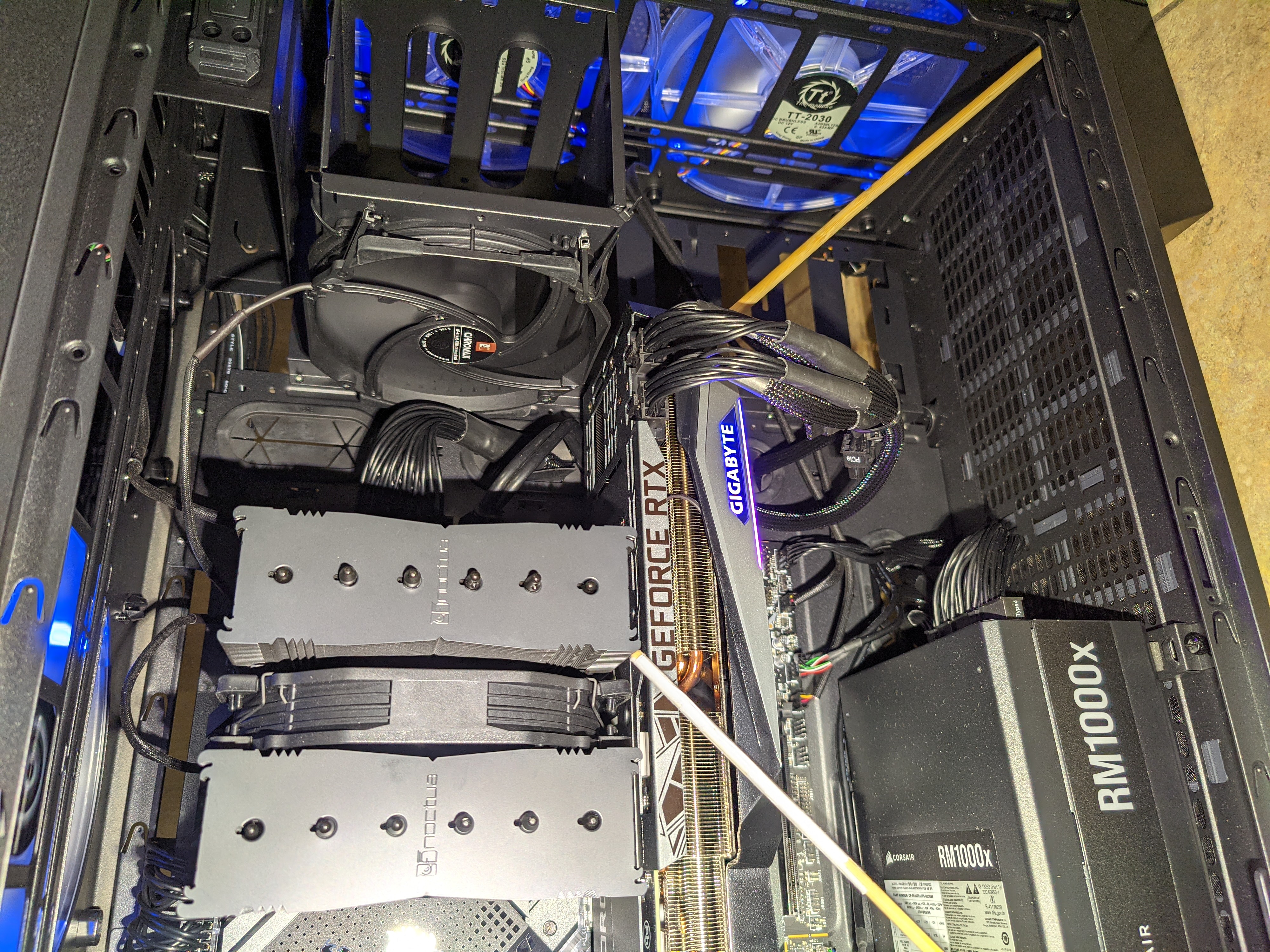

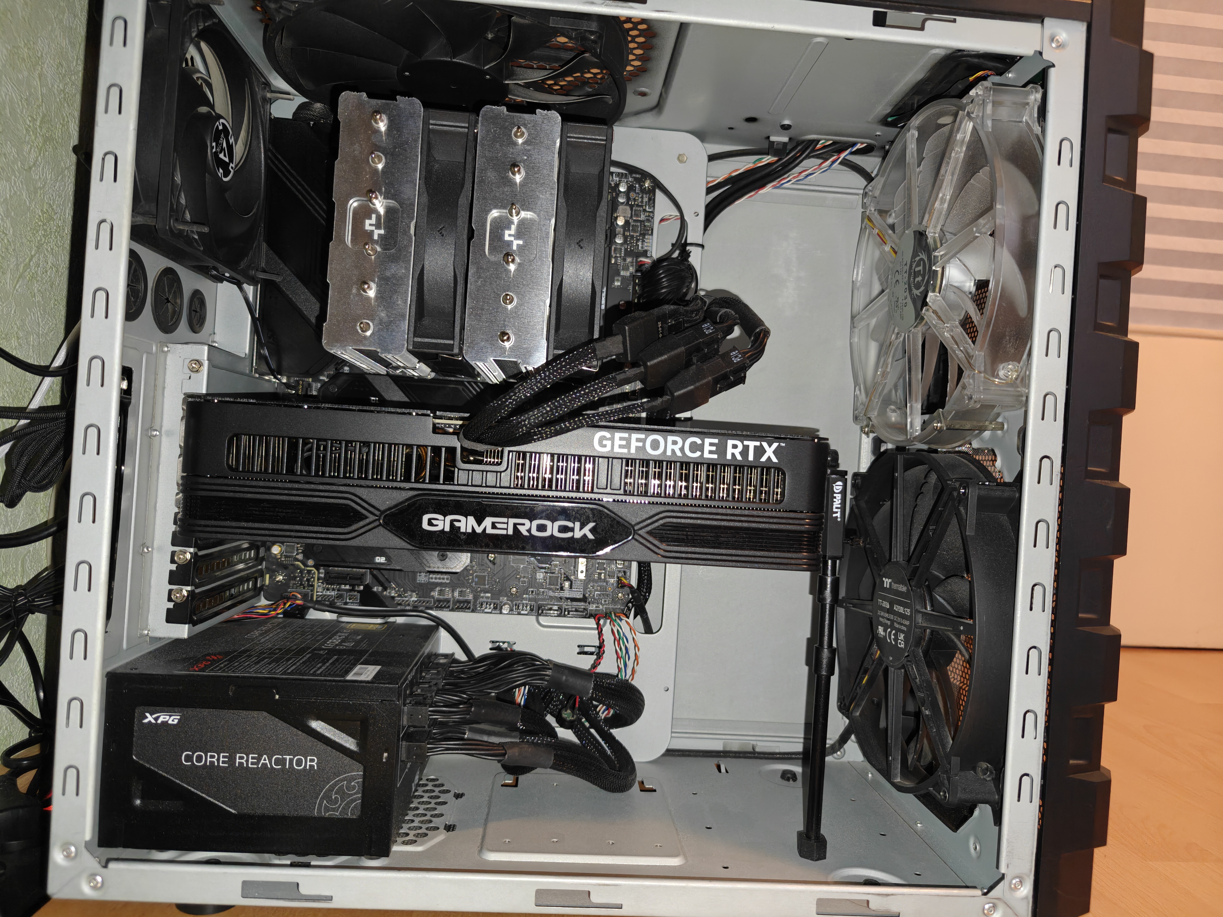

Решил оптимизировать охлад в haf 912, которому уже 14 лет :D
120mm p12 1800rpm
3x200mm pure20 900rpm
23с в комнате, тест aidacpu + valley:
1.все как на фото, 100% rpm на корпусных - 74цпу 60гпу
2.отключаю верхнюю переднию 200mm - 77цпу 58гпу
С открытой боковой крышкой - 75цпу 60гпу
зря только колхозил крепление под вторую 200mm на морде. На проце убыло, на видюхе столько же прибыло градусов. В принципе вполне годный продув по сегодняшним меркам для 7800x3d + 5080.

2 nawi
А теперь, сделай теплоизоляцию, процессора и видеокарты.
Берешь кусок картона (из картонной коробки) и разделяешь корпус на 2 части. Верхнюю продувает одна двухсотка, нижнюю вторая.
Картон вырежи так, чтобы щелей, между верхней частью и нижней, было минимум. Можешь прижать его к радиатору проца, чтобы между картоном и бэкплейтом видяхи остался зазор. Кусок картона должен полностью изолировать верхнюю часть корпуса от нижней.
Заглушки, в задней части корпуса нужно вынуть и, возможно, придется добавить вентилятор, который будет выкидывать, через щели от заглушек, горячий воздух от видеокарты.
Такая теплоизоляция положительно скажется и на процессоре и на видеокарте.
Делал неоднократно. Для меня странно, что в теме построения воздушных потоков, взаимная теплоизоляция процессора и видеокарты не практикуется.
Твоё преимущество, здесь, в наличии 200мм вентиляторов. 140мм продуть корпус насквозь неспособны.
Позже, можно настроить, в БИОС, обороты вентиляторов отдельно, верхний для процессора, нижний, для видеокарты.
Корпус, после всех манипуляций, должен быть закрыт.
Сделаешь так один раз, и больше не сможешь без этого жить.

nawi писал(а):
120mm p12 1800rpm
А зачем такие обороты для корпусников? Тем более для двухсоток? Тем более для конкретно этих двухсоток?? Они шумные даже на минимуме, а на 900rpm (хотя у них 800макс) вообще вертолёты)) С моим корпусом они шли в комплекте, сменил сразу же. Мой совет- снизить обороты корпусников, потерь много не будет, а уши спасибо скажут))
По мне так они приемлемы по шуму, если корпус под стол ставить, без посторонних шумов, слышен только высокий поток воздуха. 100% оборотов я выставил для теста под полную нагрузку. Так все корпусные регулируются от температуры видеокарты через fanctrl, от 350rpm в простое до 900rpm при 60c+ на видеокарте. Заявлено у них 800, но по мониторингу раскручиваются до 910.
выставлял предел на 80% оборотов и 50% оборотов. На 80% температура на 1c увеличилась, на 50% на 3-4с.

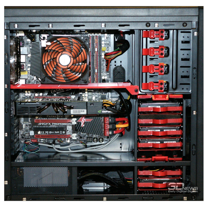

когда то были даже фабричные решения в некоторых корпусах.
2025-06-28_093450.jpg [ 994.21 КБ | Просмотров: 1007 ]
модель корпуса не знаю, видел еще парочку моделей с подобными разделителями.
Регистрация: 24.03.2006
Откуда: Moscow
Фото: 266
такие решения были, потому что по сути большинство референсных ВК были турбинные в выхлопом через свою решетку ПСИ-э. На фото мы и видим турбинку.
Вторая причина - это кулеры ЦП, которые не были башнями, а были направлены на текстолит МП, разнося теплый (горячим не назову с высоты сегодняшнего дня :D ) воздух вокруг себя. Лучшие были от залман и бессмертный биг тайфун.
Сейчас таких ВК для игроков нет, но есть башни, глотающие выхлоп ВК. Есть пара проф решений на турбинах, не более.

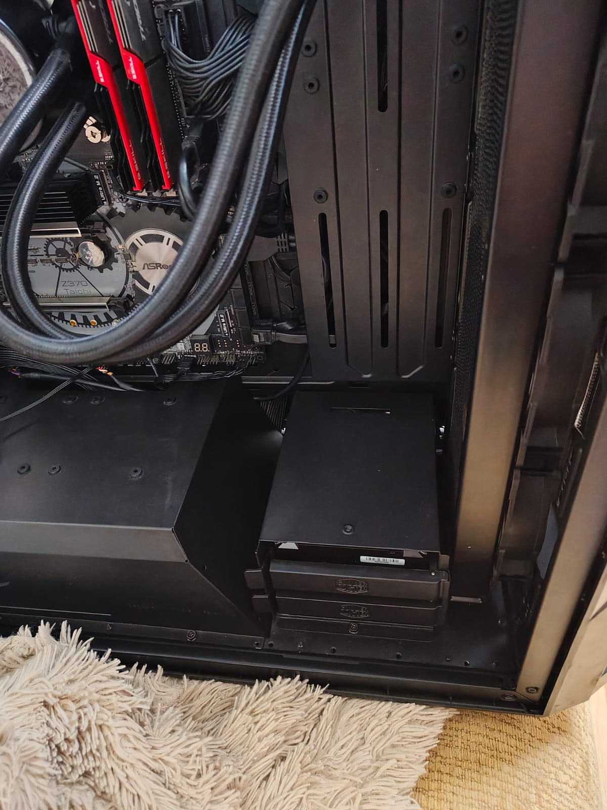

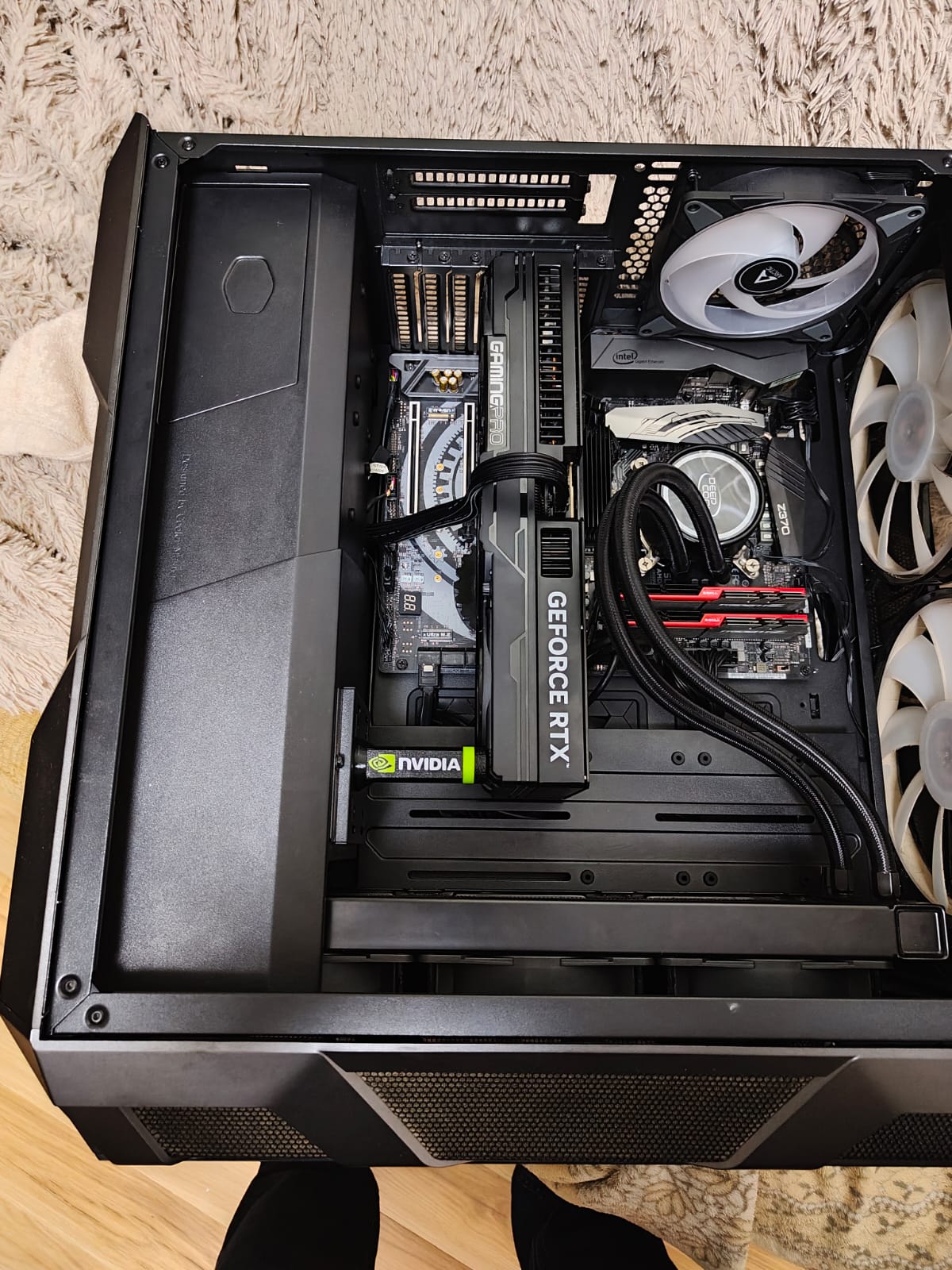

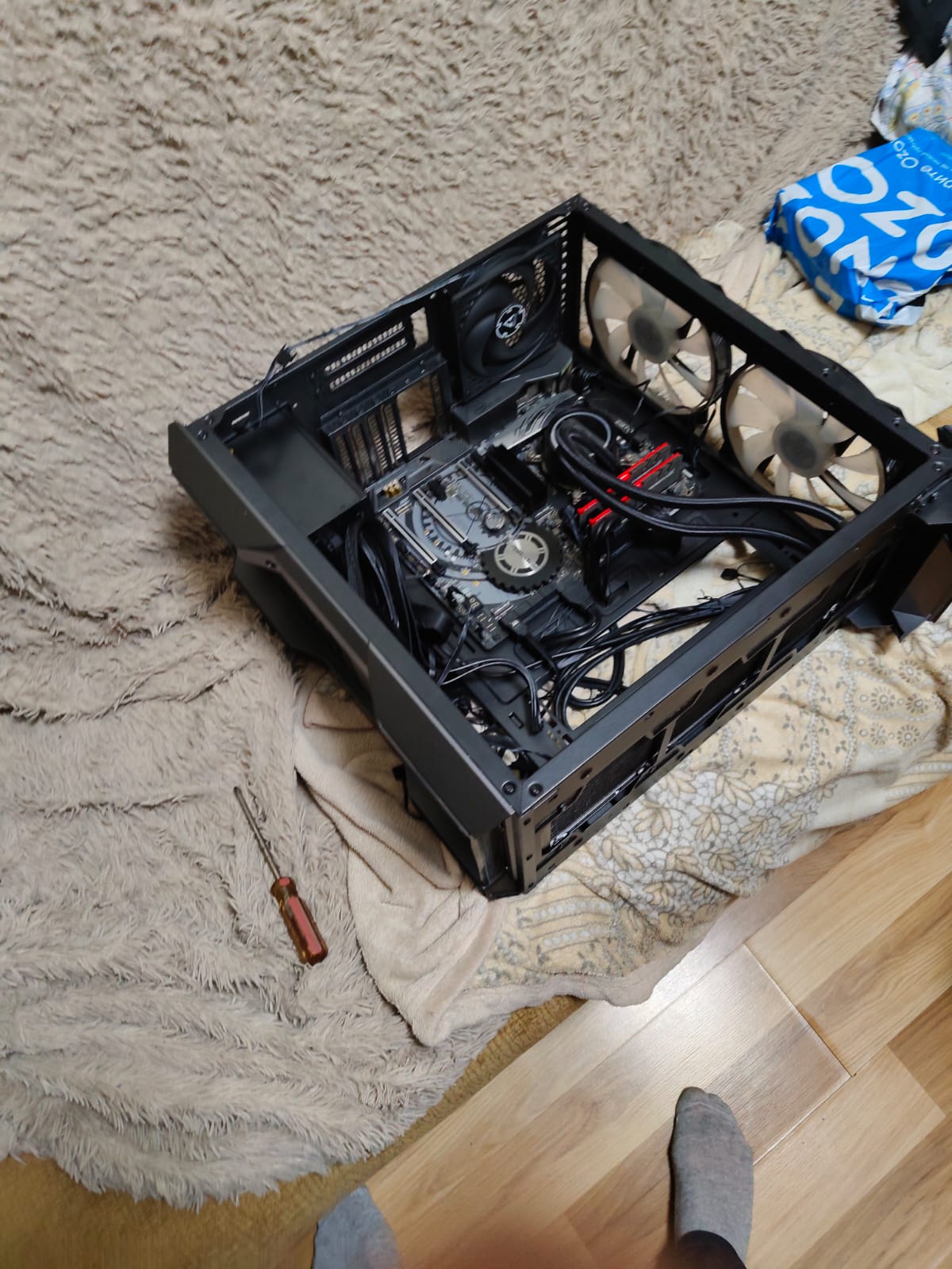

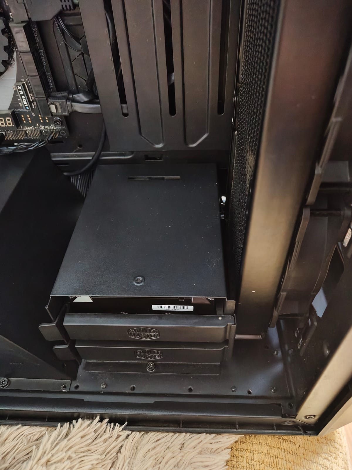

Не устану спорить)) Надо наоборот! Тем более там 2х200, как раз эти бандуры будут хорошо выкидывать кипяток даже на низких оборотах.
Короче последовал я вашему совету, собрал на морде, это пипец хочу вам сказать, передняя решетка изогнутая, через неё вентили не прикрутишь, болтов не хватает пришлось городить бутерброд внутри, да и зазор был бы очень большой, прикручивая это всё через решетку, навыки проктолога очень бы пригодились, жаль не обладаю, сверху наоборот 200ки внутрь не влезают, только снаружи крутить, ну и в итоге их снутри не видно сверху обратной стороной, да и ещё вся порнография над матерью оголена, ну и главное нижний вентиль упирается в корзину с хдд, это прям по мне не нормально, хоть отказывайся от такого рудумента.
