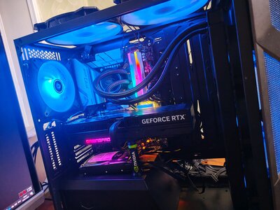

Короче последовал я вашему совету, собрал на морде, это пипец хочу вам сказать, передняя решетка изогнутая, через неё вентили не прикрутишь, болтов не хватает пришлось городить бутерброд внутри, да и зазор был бы очень большой, прикручивая это всё через решетку, навыки проктолога очень бы пригодились, жаль не обладаю, сверху наоборот 200ки внутрь не влезают, только снаружи крутить, ну и в итоге их снутри не видно сверху обратной стороной, да и ещё вся порнография над матерью оголена, ну и главное нижний вентиль упирается в корзину с хдд, это прям по мне не нормально, хоть отказывайся от такого рудумента.
Вот жеж плятсво, дошла сегодня память, полез собирать а у меня оказывается нету крепежей на 1700й сокет, там наверное эта вода была в 2х вариантах без креплений и с ними. А ещё олень все вентиляторы на арктики поменял, раз решил оставить, вначале обычные потом когда на морду переставил на лбтешные, считайте минус пятрека вполне б на кулер хватило хороший.

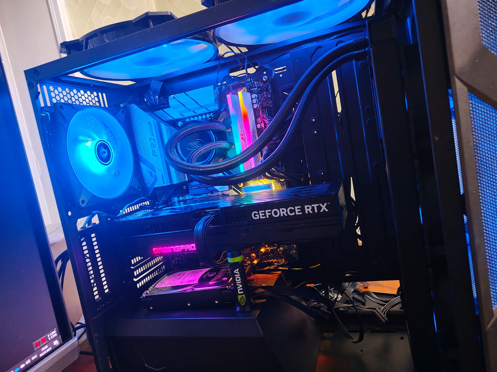

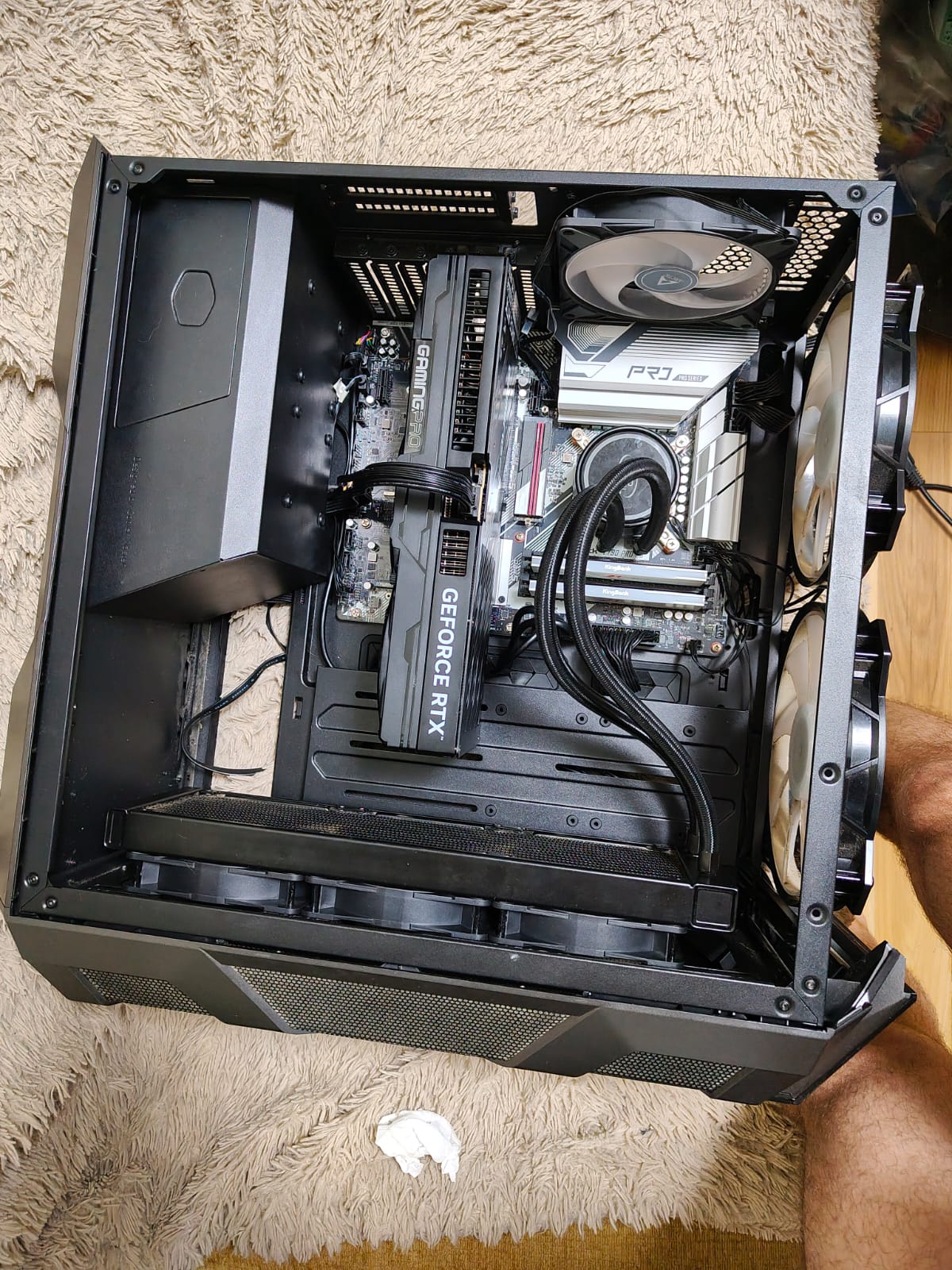

Насчет пуш/пула не ставил, смысл в нем на таком тонком радике?
Собрал я вчера всё-таки, приколхозил крепление от кулька PentaWave PC-Z04E. В нагрузке пока не проверял, в простое 30-35 градусов, значит норм достает кулек.
rjvg
c17af9c9-c791-43d3-afe0-ad155d177994.jpg [ 223.7 КБ | Просмотров: 2240 ]
004ba219-6e7d-4988-b109-6bf048e27b55.jpg [ 389.92 КБ | Просмотров: 2240 ]
Вылезла новая проблема, корзину с жестаками пришлось удалить чтобы не перекрывала поток, на корпусе куча креплений под ссд (штук 10 наверное), а вот как в них жесткий всунуть эт задача, наоброт то миллион переходников.

vovslev писал(а):
rjvg
вай, волосатый мужыг и пакетик Макрона :lol:
Если речь про готовое сжо от него даже на толстом типа фризера нет смысла, как по мне.
На твоем месте я все таки вернул бы наверх воду.

Leon75 писал(а):
Мож потом когда все настрою оттестирую, да кстати эта 5080 не шибко то сильно и греется, у меня стекло на корпусе сильнее нагревалось по ощущениям со старенькой 1080ти которая под 300 вт всегда долбила, эта же 300-320 гдет скачет но у неё охлад в 1.5-2 раза больше.

Leon75 писал(а):
акие вот результаты.
Развернул задний на выдув и вк на несколько градусов стала холоднее + вентилятор 1к оборотах только слышно, а когда он стоял на вдув, то уже на 700 его было слышно.
